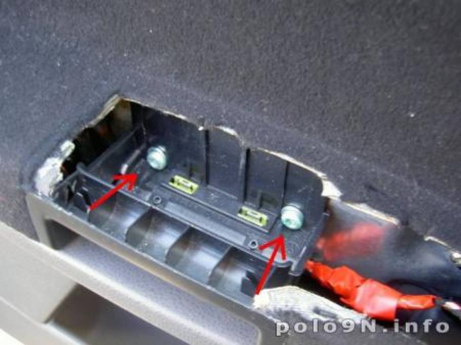

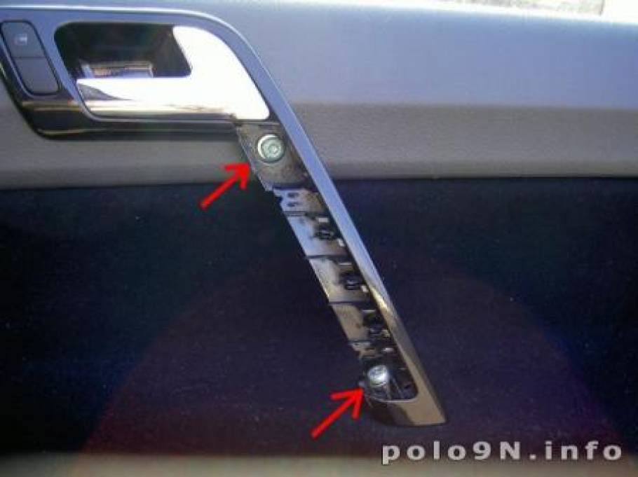

Als erstes werden die Türverkleidungen ausgebaut. Dazu am besten zuerst die Griffschalen entfernen. Auf der Beifahrerseite einfach die Kappe nach vorne und auf der Fahrerseite, die ganze Schale nach oben ziehen. Darunter befinden sich jeweils zwei Große (leicht grünliche) Torxschrauben (Pfeile).
Diese rausdrehen und dann ganz unten an der Verkleidung die 4 anderen Torxschrauben entfernen.

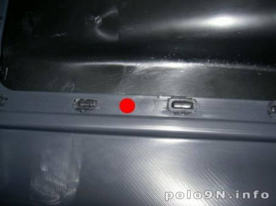

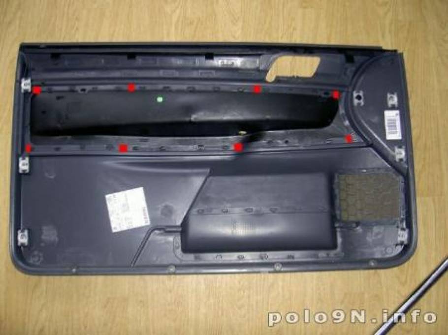

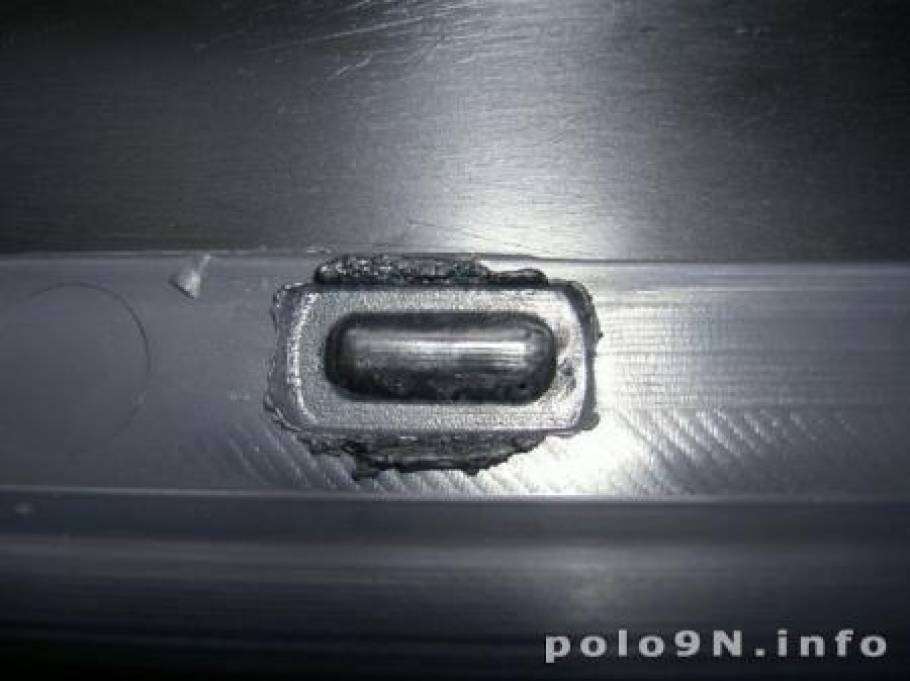

Sämtliche Griffteile müssen jetzt entfernt werden. Einfach Schrauben auf der Rückseite lösen und dann auseinanderziehen. Wenn alles weg ist, dreht man die Verkleidung um, nimmt einen recht großen Bohrer und bohrt alle „Schweißpunkte“ (Bild) auf, mit der der Stoffteil (siehe Bild mit Rahmen) befestigt ist.
Nur nicht zu tief bohren!

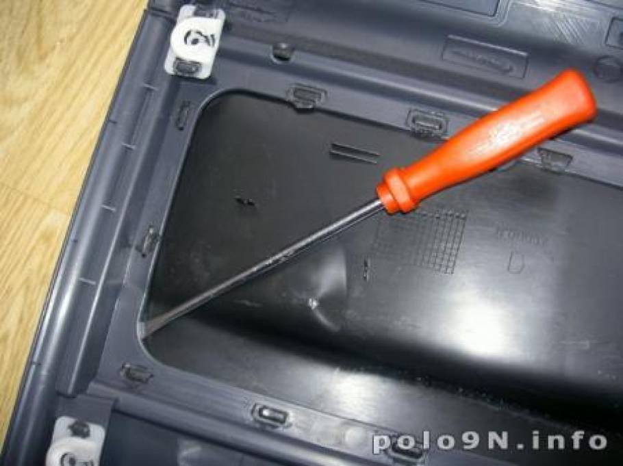

Teilweise hilft es, wenn man mit einem Schraubenzieher unter die Naht geht und sanft nach oben hebelt. Dabei kann man den Rest, den man nicht mit dem Bohrer entfernt hat rausbrechen.
Wenn alle Punkte aufgebohrt sind, sollte sich der komplette Stoffteil wegnehmen lassen.
Jetzt kann man grob die Löcher mit nem Teppichmesser säubern, ist aber nicht unbedingt notwendig. Wenn alles sauber ist, steckt man die Teile wieder passend zusammen und dreht die Verkleidung rum. Mit einem 4,5er Bohrer bohren wir rundum 8-10 Löcher komplett durch beide Teile.
Dabei sollte man etwa 2-3 cm vom Rand entfernt bohren und vorher sicherstellen, dass man auf der Rückseite auch beide Verkleidungsteile durchbohrt.
An so einer Stelle sollte optimalerweise das Bohrloch sitzen!

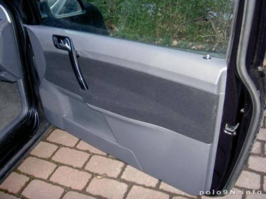

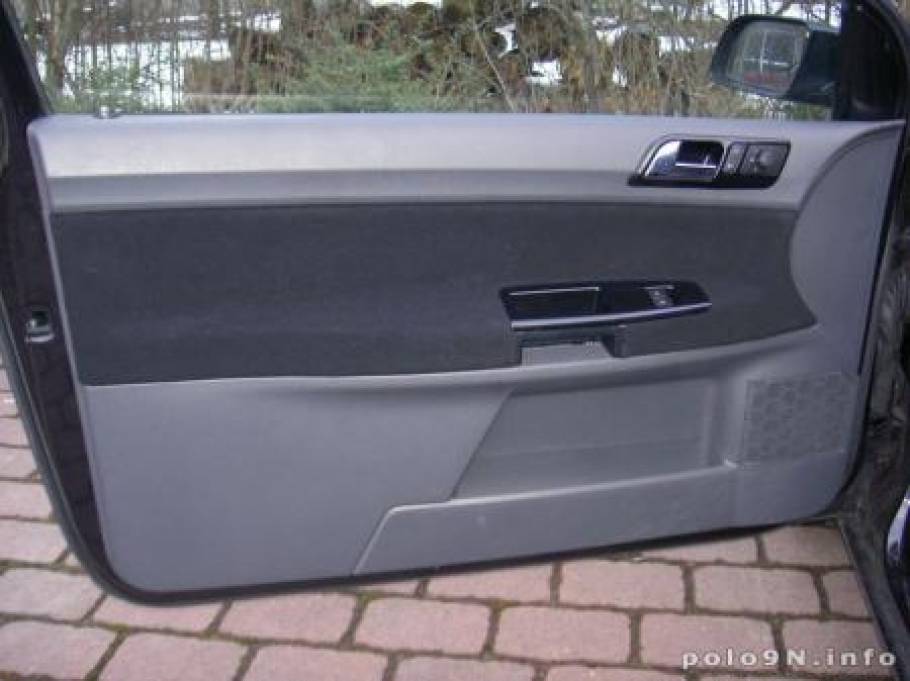

Hier noch abschließend ein paar Fotos von der fertig bezogenen Verkleidung:
