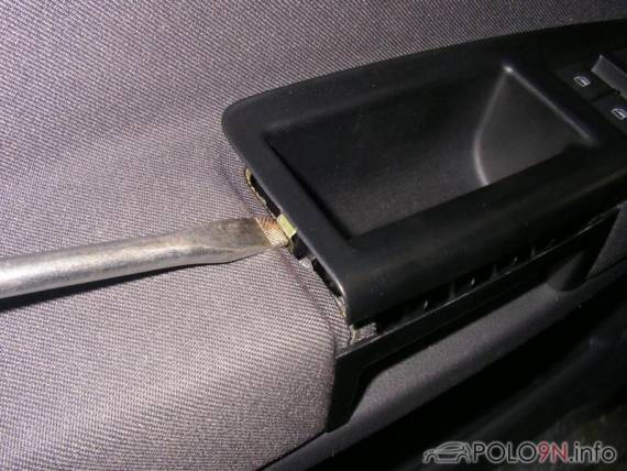

Als erstes muss man das Bedienteil für die Fensterheber abhebeln.

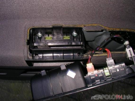

Danach werden sämtliche Stecker abgezogen.

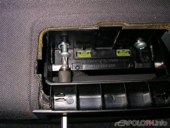

Nun kann man diese beiden Schrauben herausdrehen.
Hier etwas genauer zu erkennen.

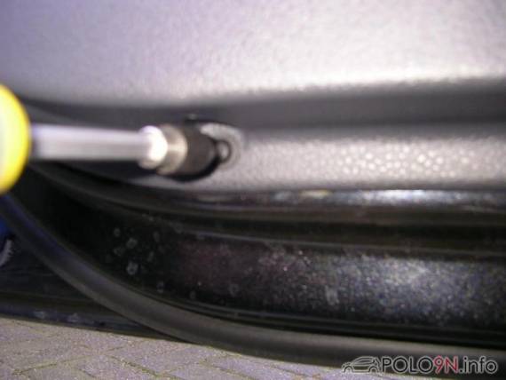

Unten befinden sich auch noch drei Torx Schrauben, diese müssen ebenfalls raus.
