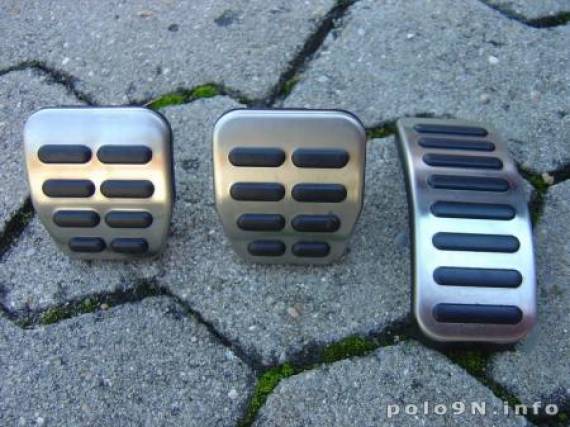

Diese Anleitung von Fabolous soll anschaulich beschreiben, wie man die TT-Pedalkappen einbaut.
Erforderliche Teile:
  • 1x 8N1 721 647 B TT-Gaspedalkappe
  • 1x 8N0 721 174 A TT-Kupplungspedalkappe
  • 1x 8N0 721 173 A TT-Bremspedalkappe
    bzw.
  • 1x 8N0 723 173 E TT-DSG-Bremspedalkappe

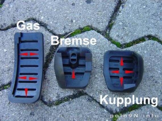

Im obigen Bild sieht man die einzubauenden TT-Pedalkappen.

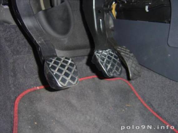

Zuerst die alten Pedalkappen von Bremse und Kupplung abziehen. Dazu zieht man am besten am längeren Überstand rechts bzw. links neben den Kappen und stülpt sie nach oben über das Pedal. Auf dem Gaspedal befindet sich serienmäßig keine Kappe.
Die TT-Pedale von hinten: Die roten Pfeile zeigen in Richtung der Gummiüberstände, die über die Pedale gestülpt werden müssen. Das Bremspedal hat diesen Überstand auch, zusätzlich hat das Bremspedal noch einen Rastzapfen (siehe roter Pfeil auf der Bremskappe), dieser muss vollständig einrasten!!. Bei der Gaspedalkappe ist dort oben, wo das Gummi unterbrochen ist (Oben wo „Gas“ steht).

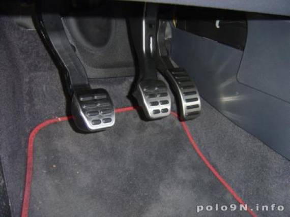

Nun die Pedale in das heisse Wasser legen und kurz darin lassen, dadurch wird das Gummi etwas weicher und läßt sich leichter über das Pedal stülpen. Sollte in der letzten Ecke das Gummi nicht über das Pedal rutschen, mit den kurzem Schraubenzieher unter die Gummilippe fahren und aushebeln.
HINWEISE
-Es sollte auf keinen Fall Öl oder ähnliches zur Hilfe genommen werden, um das Umstülpen der Pedale zu erleichtern, die Pedale könnten in Extremsituationen wieder abrutschen!!
-Es sollte penibel drauf geachtet werden, dass die Pedalkappen voll und ganz auf den Pedalen aufliegen und der Gummirand rundherum über das Pedal gestülpt ist!!
