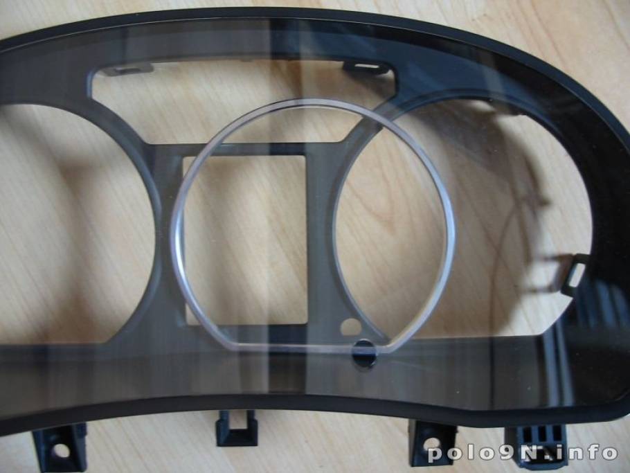

So, dann genug der Vorrede… fangen wir an. Nachdem ihr also den Tacho ausgebaut und auseinander genommen habt, nehmen wir uns den „vorderen“ Teil (mit der Scheibe).

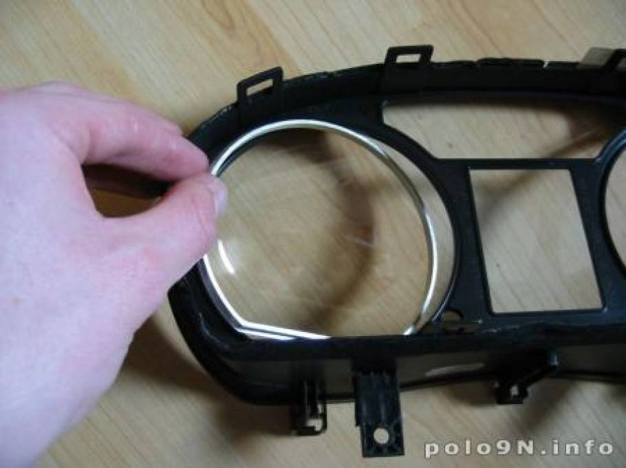

Wir nehmen einen der Ringe und schieben ihn schräg in eine der beiden Öffnungen (siehe Foto). Dabei sollte der Ring oben und unten leicht zusammen gedrückt werden, damit er ohne Probleme durch die Öffnung passt. Seid bitte vorsichtig, daß die Tachoscheibe von Innen nicht zerkratzt oder Fettflecken (Fingerabdrücke) bekommt. Diese sind später äußerst schwierig zu beseitigen.
Jetzt befindet sich der Ring im Inneren des Tachos (siehe Foto)…

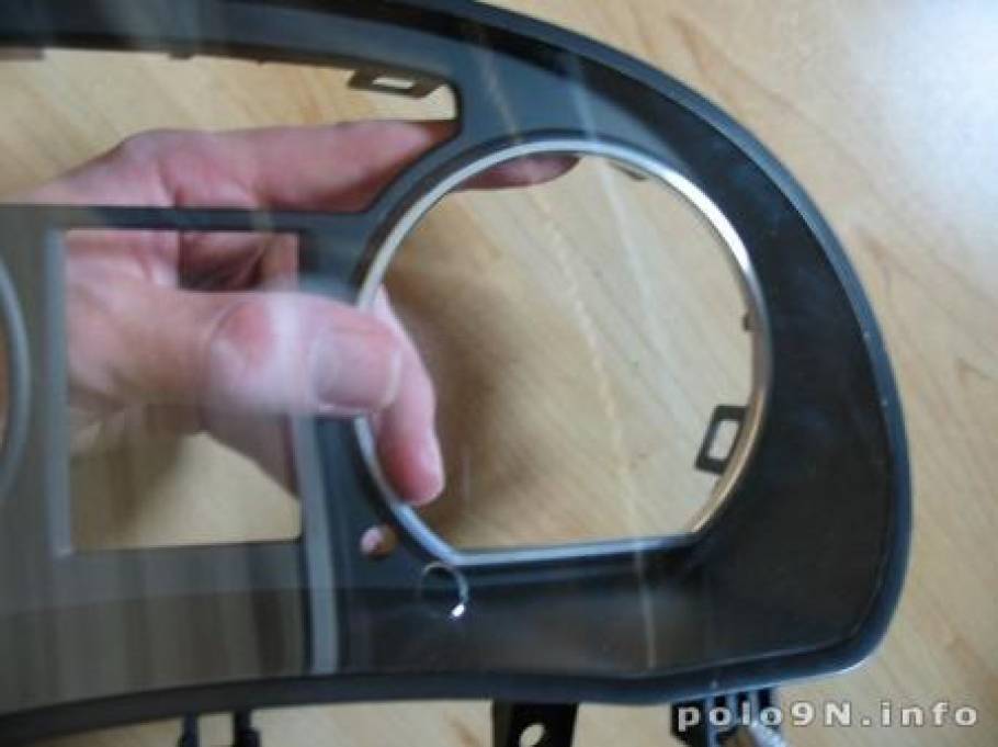

…und muß auf eine der Öffnungen ausgerichtet werden.
Dazu greift ihr mit dem Daumen oder einem anderen Finger in die Öffnung wo der Ring liegt und drückt ihn in die Öffnung (rechtes Foto).

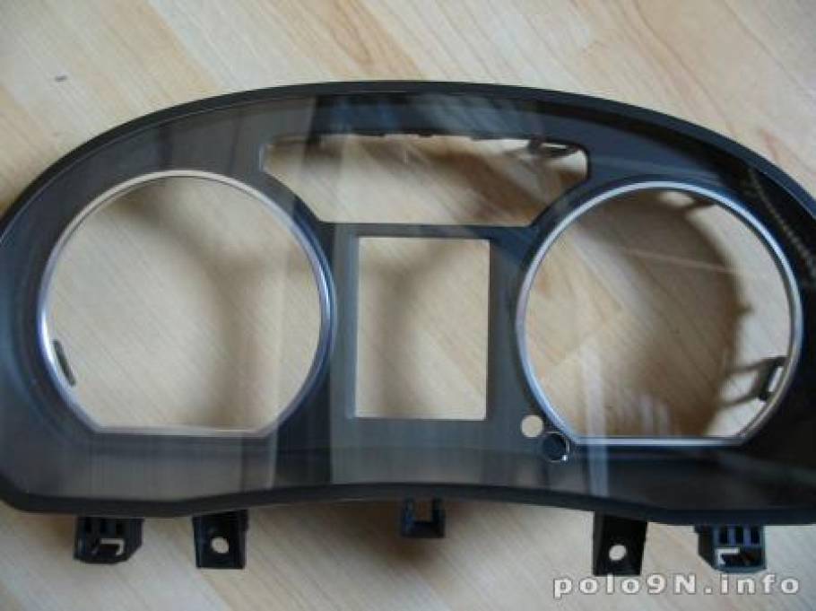

Jetzt haben wir beide Ringe montiert (siehe Foto) und können den Tacho wieder zusammenbauen.

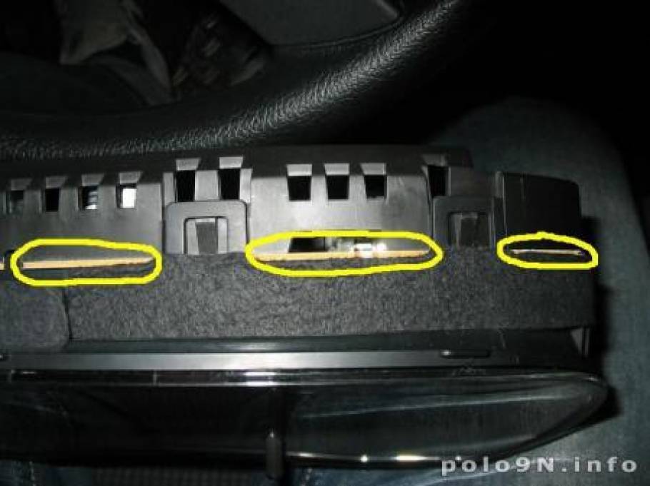

Bei diesem Schritt ist allerdings Vorsicht und Geschick von Nöten. Auf dem Foto haben wir die Stellen wo man die Platine des Tachos sehen kann gelb umrandet. Die Platine ist rund um den Tacho zu sehen (ungefähr so wie in den gelben Umrandungen). Ihr müßt jetzt gucken ob die weißen Linien, die den Geschwindigkeits- und Drehzahlmesser umranden, gleichmäßig zu sehen sind.
Ist dies nicht der Fall, müßt ihr solange mit einem Schraubendreher an den Seiten auf die Platine drücken, bis alles gleichmäßig zu sehen ist. Hier ist Millimeter-Arbeit angesagt. Es kann schon seine Zeit dauern, bis alles sitzt.
Schließt dann den Tacho an die beiden Stecker an, klemmt die Batterie wieder dran und schaltet das Licht an. Wenn die jetzt blau-leuchtenden Umrandungen (vorher weiß) immer noch gleichmäßig zu sehen sind, dann könnt ihr den Tacho wieder komplett einbauen.

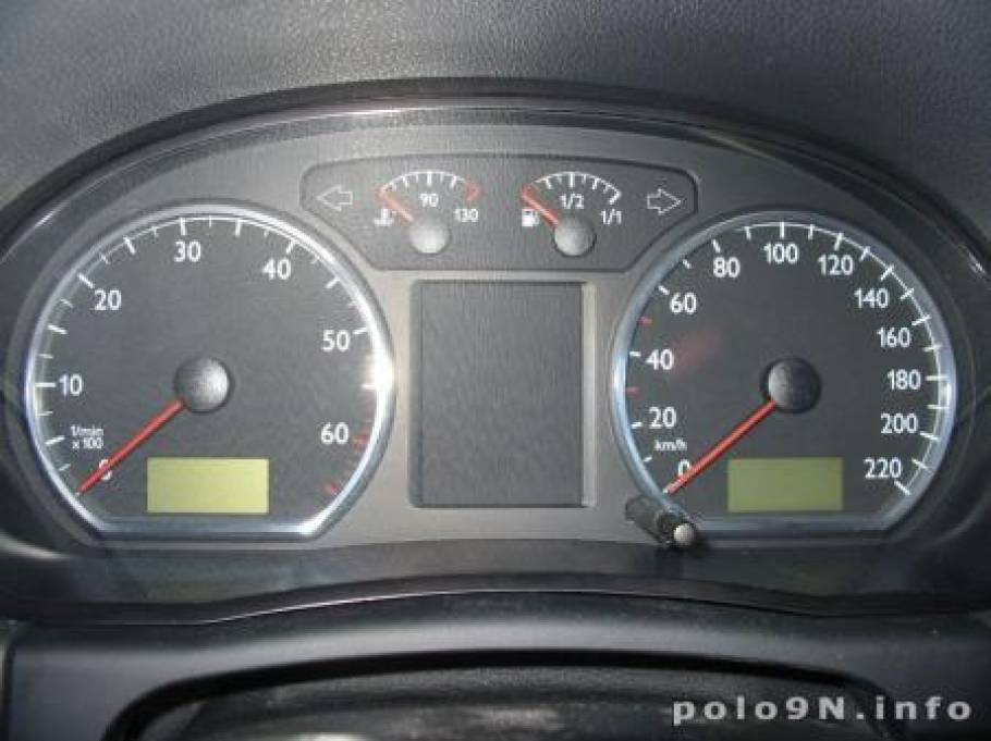

Hier ein paar Eindrücke von den eingebauten Ringen.
