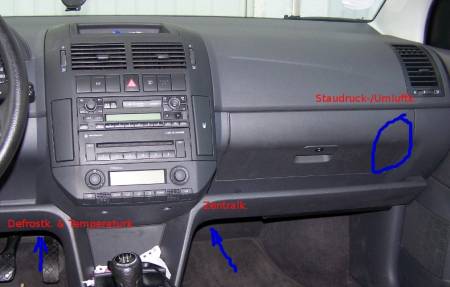

Im nachfolgenden Bild sind die Einbaupositionen der betroffenen Stellmotoren dargestellt.
