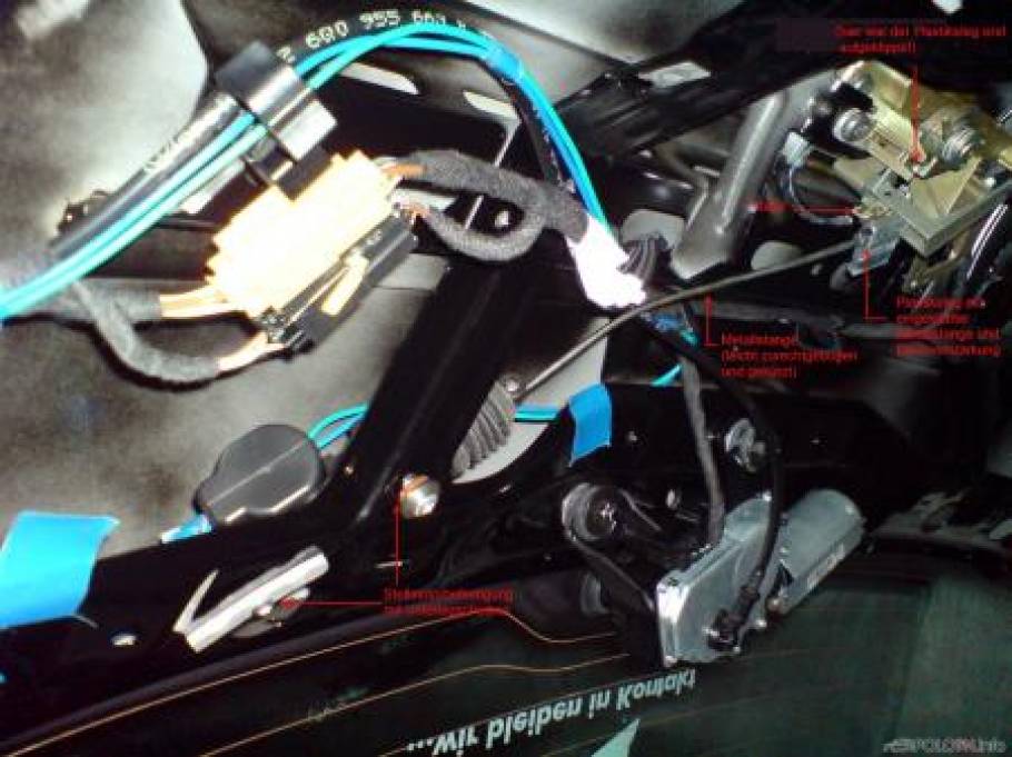

Meine Begriffe habe ich mal bei folgendem Bild erklärt.

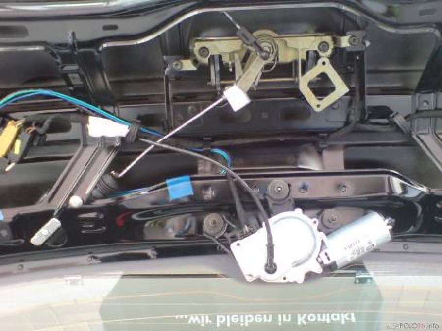

Danach zieht ihr die Kabel über die C-Säule und den Gummischlauch in die Heckklappe (das ist etwas kniffelig, klappt am besten mit einem abgeschnittenen starren Kabel einer Verteiler- und Verlängerungssteckdose, das hatte ich zufällig bei mir rumliegen ^^).
Zieht den kleinen schwarzen Plastik-Steg zwischen Schließzylinder und der kleinen „Nase“ (zum Ver- & Entriegeln) ab.

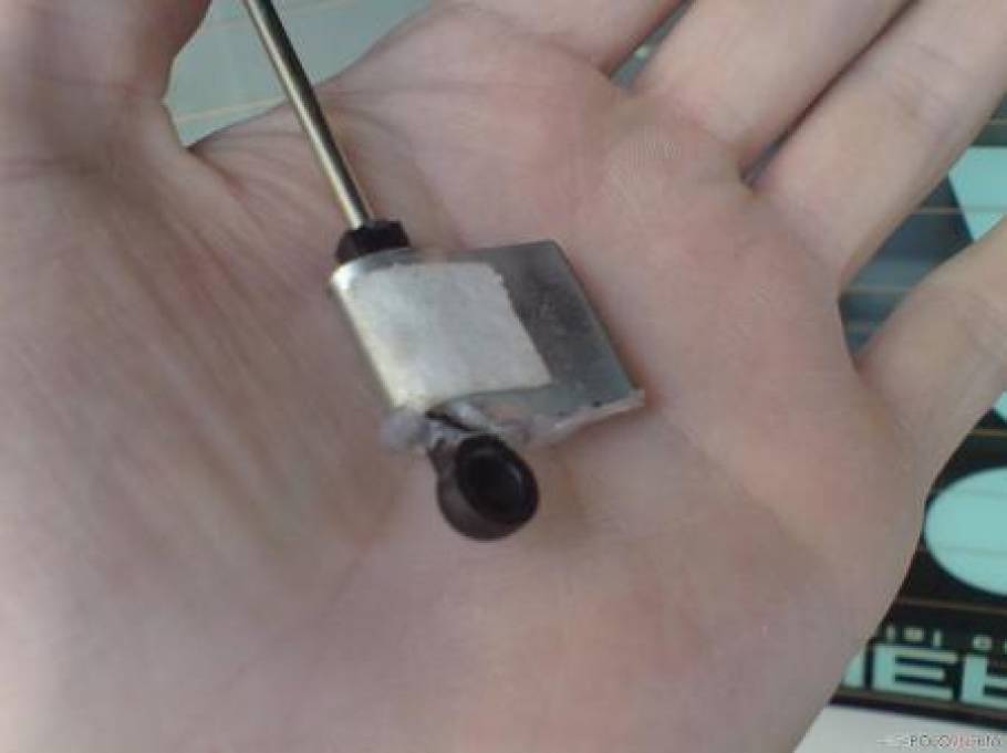

Die Metallstange des ZV-Motors vorn quer einkerben (mit ner Feile), dass diese später besser im Plastik-Steg festhält.
Dann diesen mit Kraftkleber in den Plastik-Steg reinschieben und einkleben.
Ich hab das dann noch mit einem drumgebogenen Blech verstärkt, da dies dann beim Öffnen und Schließen an die „Nase“ anschlägt.

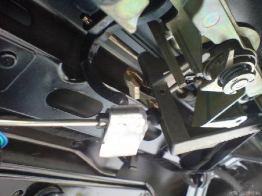

Geöffnet
Geschlossen
An der vorderen Kante des Blechs habe ich Heißkleber und auf der Seite der „Nase“ habe ich Filz zur Dämpfung angebracht, somit dämpft es die Bewegungen dieses Stücks.
Dann habe ich die Metallstange so gebogen, dass die Zug- und Druckrichtung in Richtung der „Nasenbewegung“ ist.

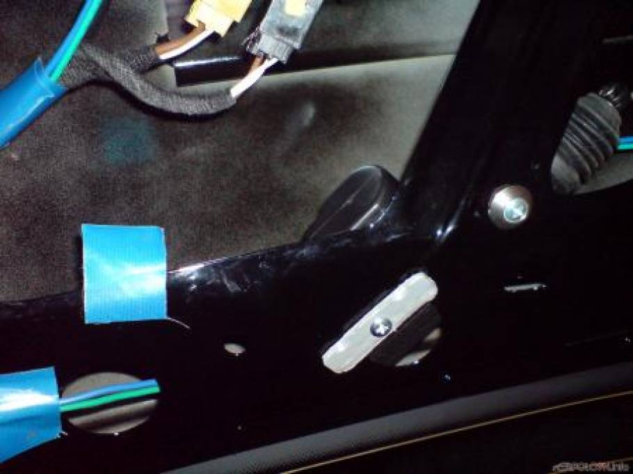

Dann wird der Stellmotor an den beiden Rahmenlöchern mit Schrauben und Plastikunterlegscheiben befestigt, damit an diesen Stellen kein Schaden entsteht. (Abrieb, Rost etc.)
