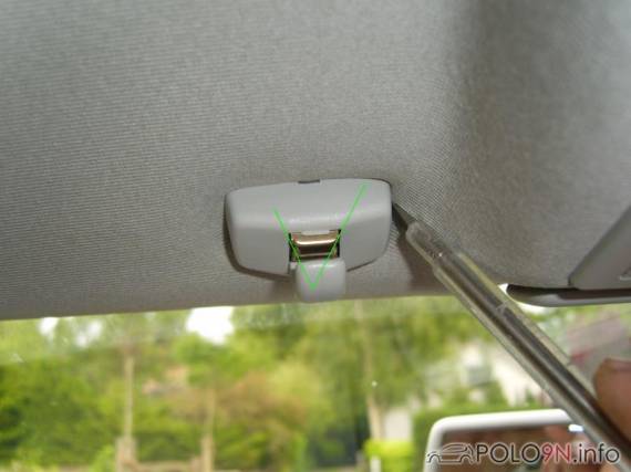

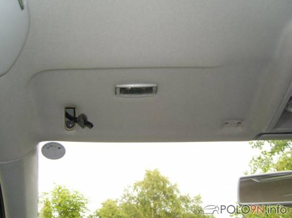

Beim heraushebeln der kleinen Abdeckkappen ist Vorsicht geboten, damit das Sonnenblendenlager nicht beschädigt wird.
Hat man die Abdeckkappe vorsichtig entfernt, kann man die Halteschraube herausdrehen.

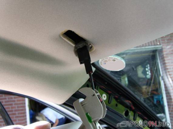

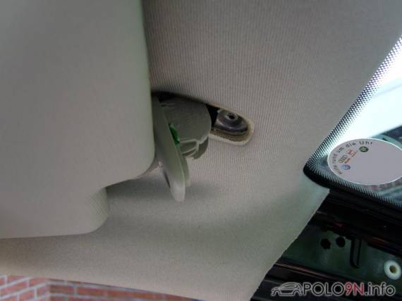

Nun kann die Sonnenblende so wie auf dem Bild zu sehen ist, herausgeschwenkt werden.
Doch Achtung! Die Blende hängt noch am Schalter der Make- Up Leuchten; diese Steckverbindung trennen.

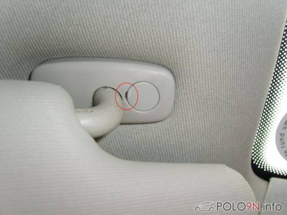

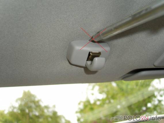

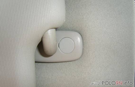

Die Abdeckkappe des Aufnahmelagers bitte nicht wie dargestellt entfernen; dies beschädigt unweigerlich die Kappe.

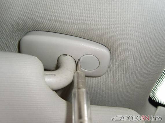

So wird's gemacht. Setzt man den Schraubendreher so an, springt einem die Kappe leicht entgegen.

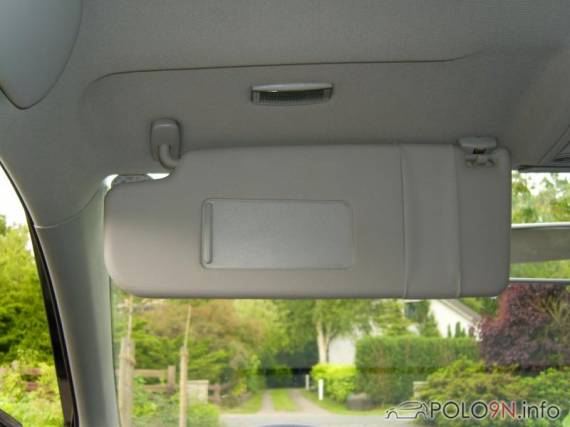

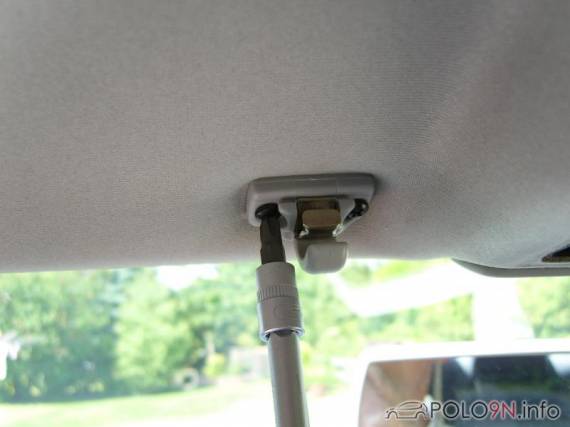

Nun können auch diese beiden Halteschrauben entfernt werden.
Fertig.
Da es fast unmöglich ist die Abdeckkappen des Sonnenblendenlagers ohne Beschädigungen zu entfernen…
…gibts zum Glück Ersatz für nur 0,35€, die TN der Abdeckkappen lautet: 895 857 621 Y20.
