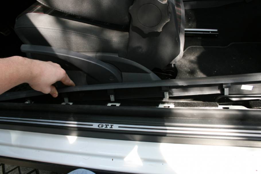

Ich empfehle für diese Aktion, die hinteren Sitzflächen zu entfernen, da dies das ganze enorm vereinfacht.

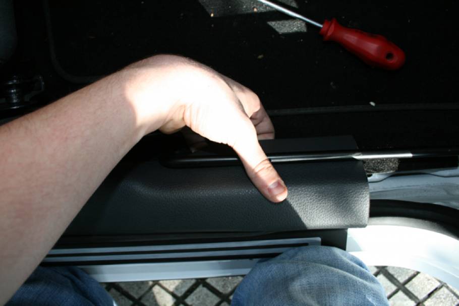

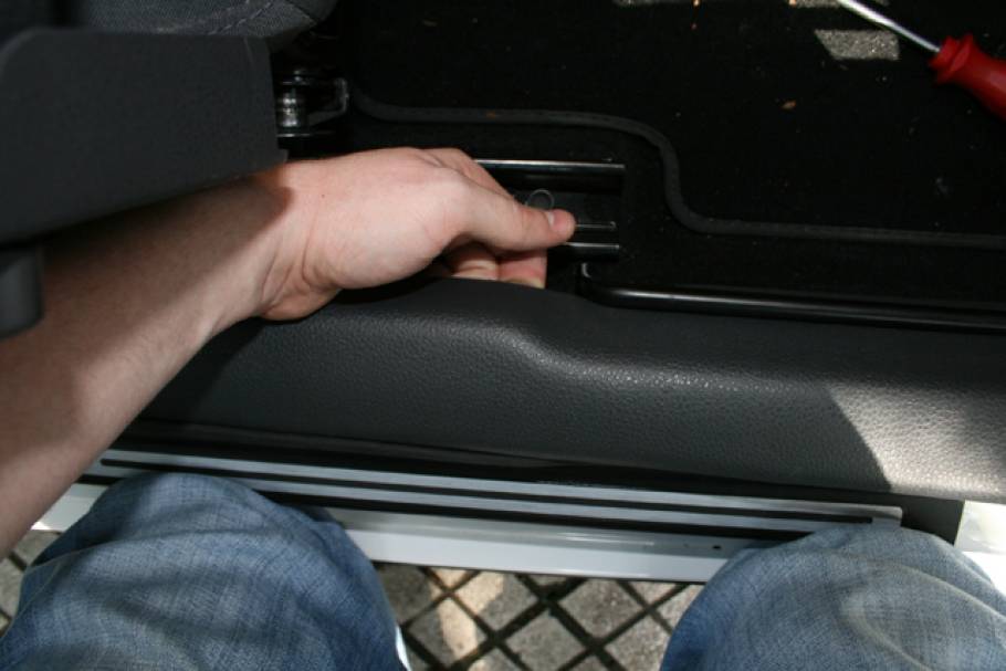

Die untere Rahmenabdeckung ist mit ein wenig Krafteinsatz zu lösen.

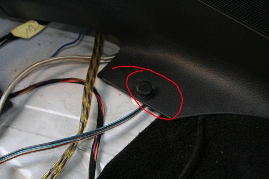

Plastikschraube unter der Sitzfläche entfernen.

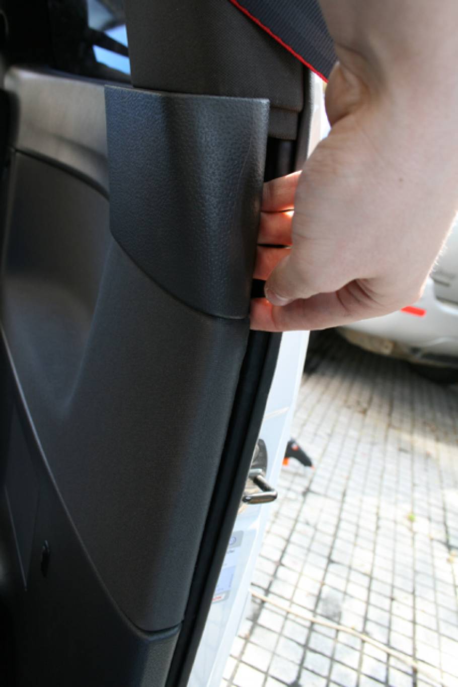

Schritt 4

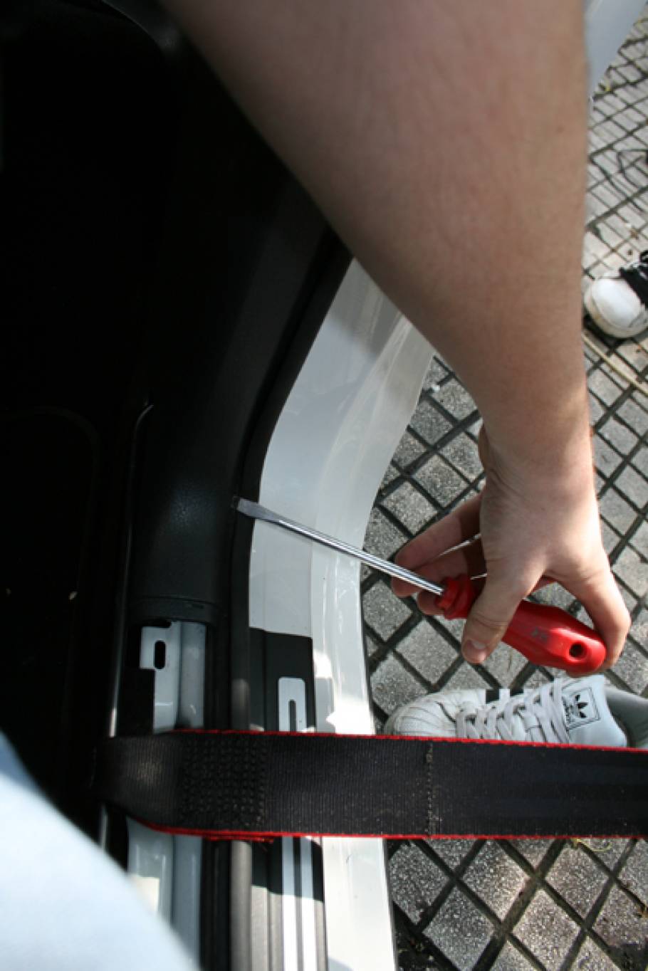

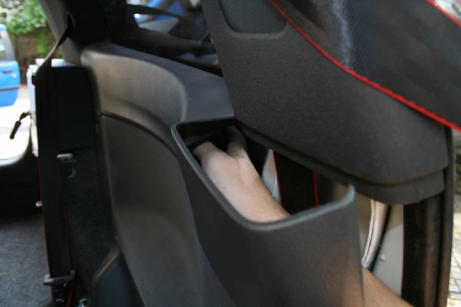

Nun vorsichtig mit dem Schraubendreher die Verkleidung entfernen.

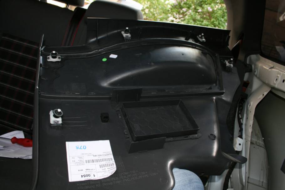

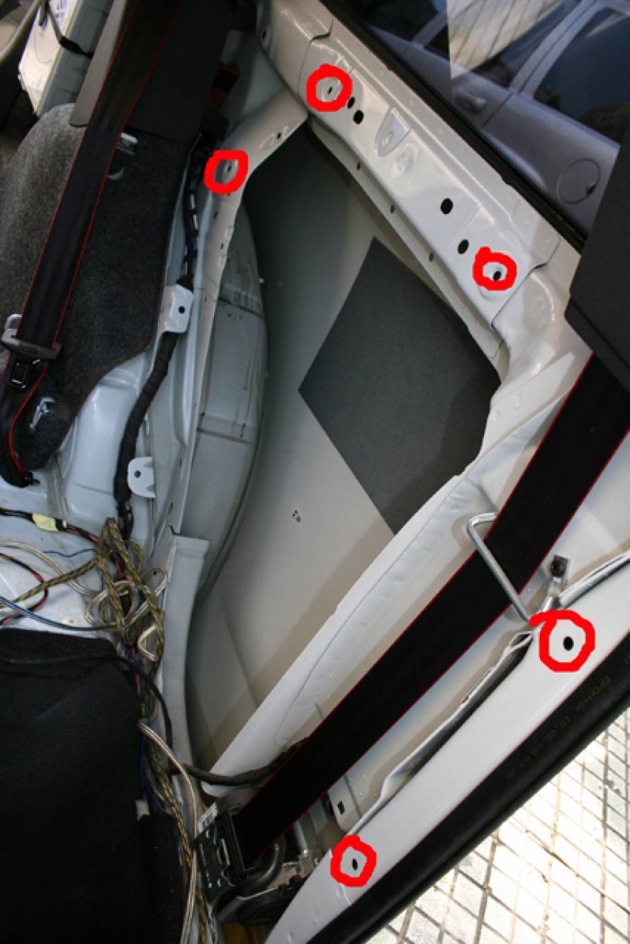

Nachdem ihr es geschafft habt, die erste Klammer zu lösen, müsst ihr nun mit eurer Hand hinter die Verkleidung, um die nächsten 3 Klammern zu lösen. Aber Vorsicht! Die Klammern gehen gerne leicht kaputt.
Die roten Markierungen zeigen, wo die Klammern rein müssen.

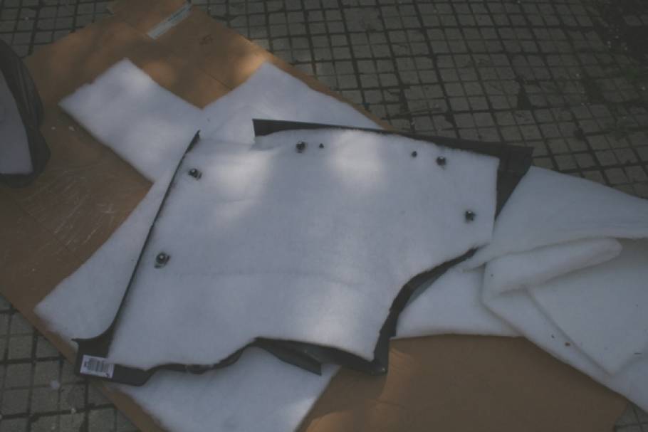

Nachdem ihr die Verkleidung erfolgreich entfernt habt, könnt ihr nun, wie in meinem Fall, das Dämmmaterial zuschneiden.
