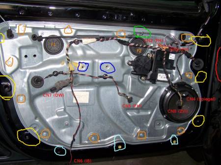

Im nachfolgenden Bild sind alle relevanten Teile der Fahrertür markiert.
