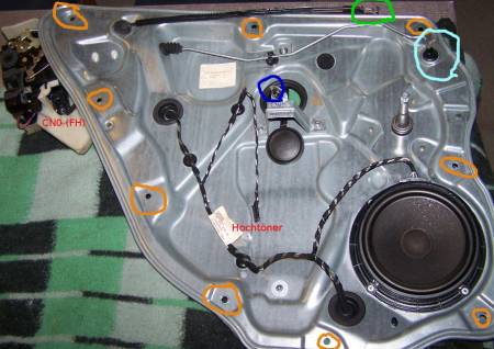

Im nachfolgenden Bild kann man den ausgebauten Aggregatträger samt Schloss sehen.
Wem interessiert, wie er das und natürlich auch den Einbau hinbekommt hier ist die komplette Anleitung als pdf-Dokument zum Download (654.3 KiB, 10 downloads).
