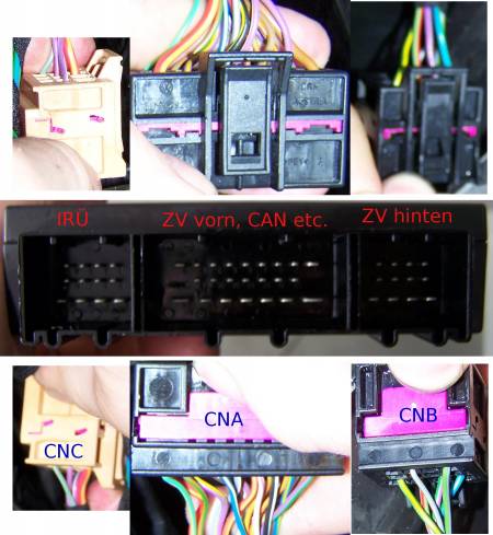

Hier habe ich eine Anleitung verfasst, wie man eine Fehlerdiagnose aller Schlösser vom KSG-Anschluss aus durchführen kann. Dies ist besonders geeignet, um abzuklären, ob ein ZV-Problem von den Schlössern oder vom KSG ausgeht.
Anleitung als pdf
Im nachfolgenden Bild ist das KSG und alle drei Anschlüsse des KSG erkennbar.
