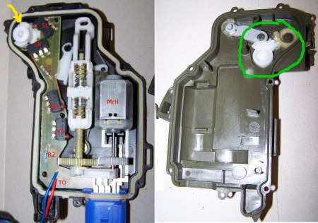

Im nachfolgenden Bild sind die Teile des Schlossinnenlebens der Fahrertür markiert.
Wer nun wissen möchte wie die Überprüfung und Reparatur geht, hier ist die komplette Anleitung als pdf-Dokument zum Download (1017.66 KiB, 0 downloads).
