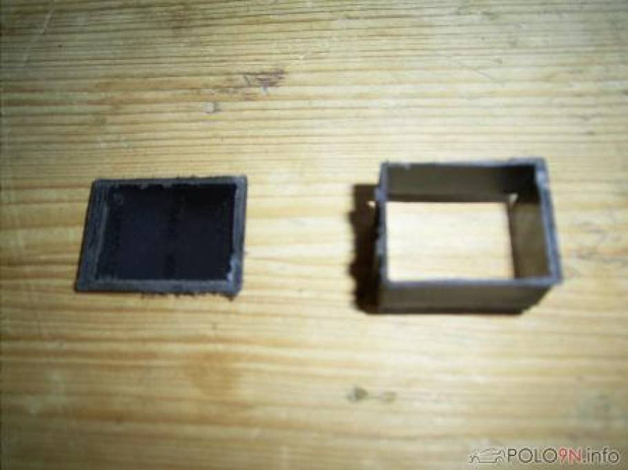

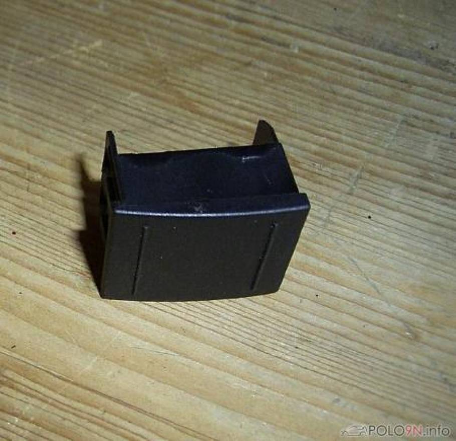

Vom Blinddeckel oben den Deckel absägen.

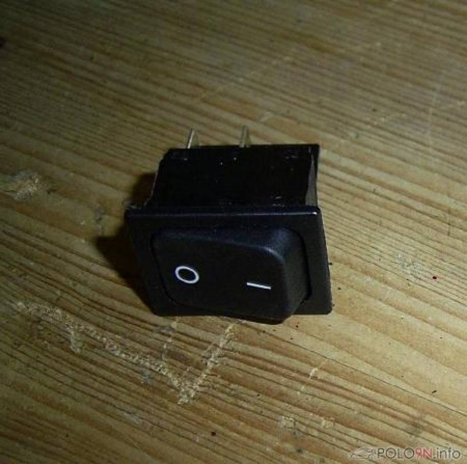

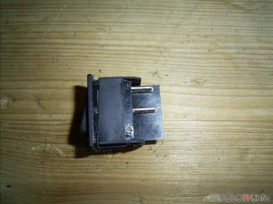

Dann den Schalter so lange an der Seite abfeilen bis er reinpasst, darf aber ruhig spannen und nicht durchfallen.
Jetzt das ganze einpassen und immer mal wieder im Auto versuchen das er plan reinpasst. Wenn ihr zufrieden seid, dann Markiert euch die Tiefe und zieht es raus und verklebt es mit Sekundenkleber.

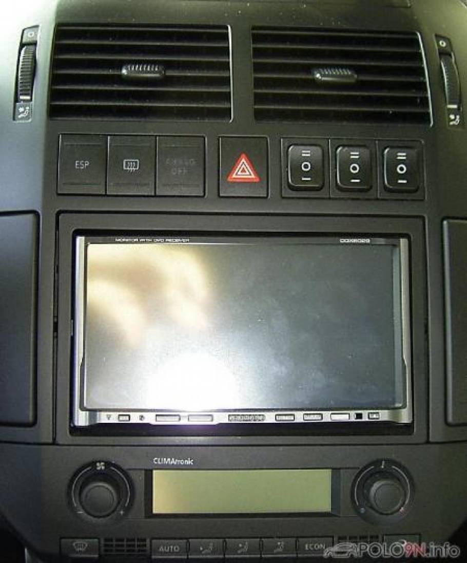

Dann die Schalter ordentlich mit Flachster anschließen und reindrücken. Das ganze schaut dann so aus.
