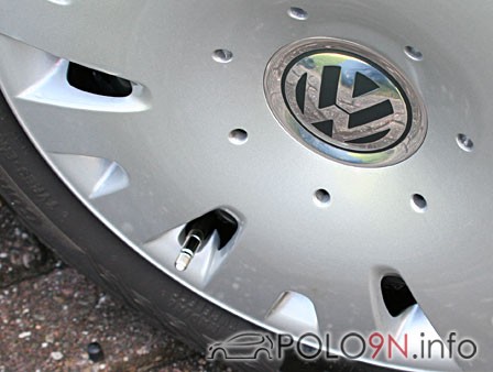

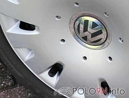

3. Ventil lokalisieren.

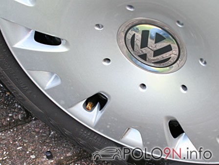

4. Entfernen Sie die Ventilkappe und legen Sie dieser zur Seite.

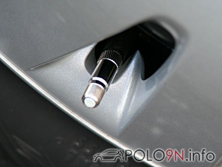

5. Drehen Sie die Ventil-Verlängerung fest auf das Ventil.

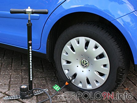

8. Wenn der Druck zu niedrig, ist kann man den Reifen mit der Handpumpe aufpumpen. Kontrollieren Sie zwischendurch immer wieder den Druck
mit dem Messgerät. Wenn der Druck etwas zu hoch ist, drücken Sie mit einem spitzen Gegenstand auf der Ventil-Verlängerung, sodass Luft entweicht.
