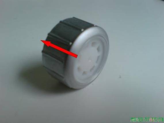

Die Radioknöpfe lassen sich leicht vom Radio abziehen, einfach anfassen
und beherzt ziehen. Bitte keine Zangen oder Metallwerkzeuge benutzen,
sonst zerkratzt ihr das Radio und/oder die Knöpfe!

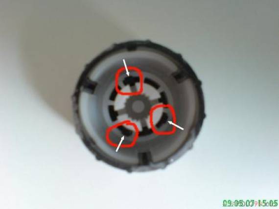

Habt ihr die Knöpfe ab, sieht man von hinten im inneren Kranz drei kleine schwarze Nasen. Diese mit dem kleinen Schraubendreher und Gefühl alle nacheinander oder auch gleichzeitig zum Mittelpunkt drücken.

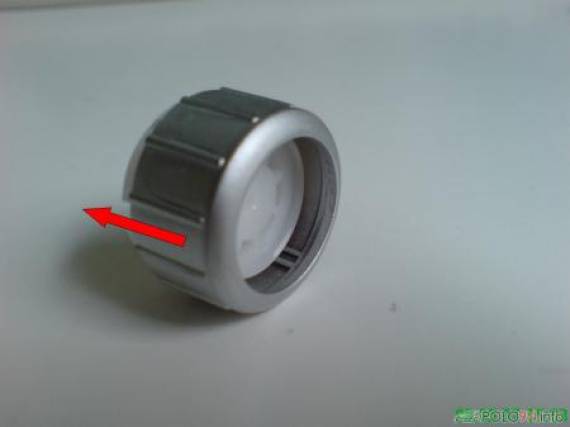

Nun sollte die schwarze Abdeckkappe einfach nach vorne raus zu schieben
sein.

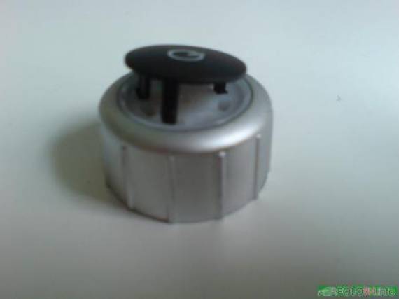

Fertig, jetzt nur noch die schwarze Hülle nach belieben Lackieren,
trocknen lassen und in umgekehrter Reinfolge wieder zusammen bauen.
Dazu sollte kein Werkzeug mehr nötig sein. Einfach den weißen Teil wieder
in die nun Lackierte Hülle drücken (auf Führungsrillen achten!)
und dann die schwarze Abdeckkappe wieder aufstecken.

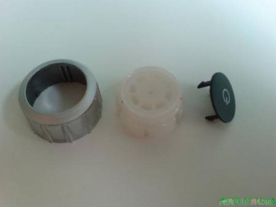

Die Einzelteile in der Übersicht
