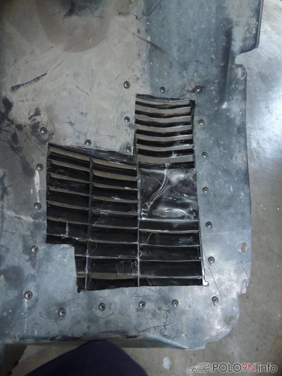

Auf diesem Bild könnt ihr die bereits zurechtgeschnittene Abluftgitteröffnung der Audi S4 Radhausschale sehen:
Achtung beim Zuschnitt
Es ist wichtig, einen kleinen, umlaufenden Rand zur späteren Befestigung übrig zu lassen!

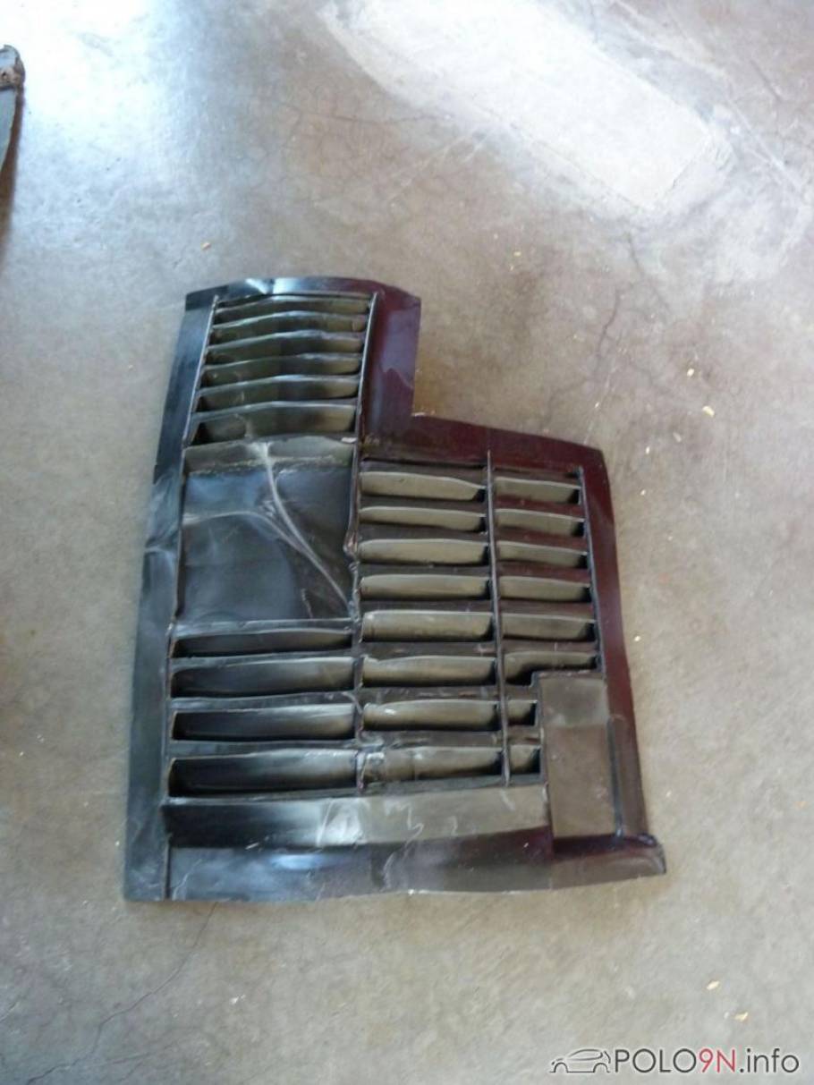

Als nächstes muss die spätere Position in der Poloradhausschale festgelegt und angezeichnet werden.
Hierbei ist darauf zu achten, dass der Gittereinsatz größer ist, als der Ausschnitt / Luftaustritt!

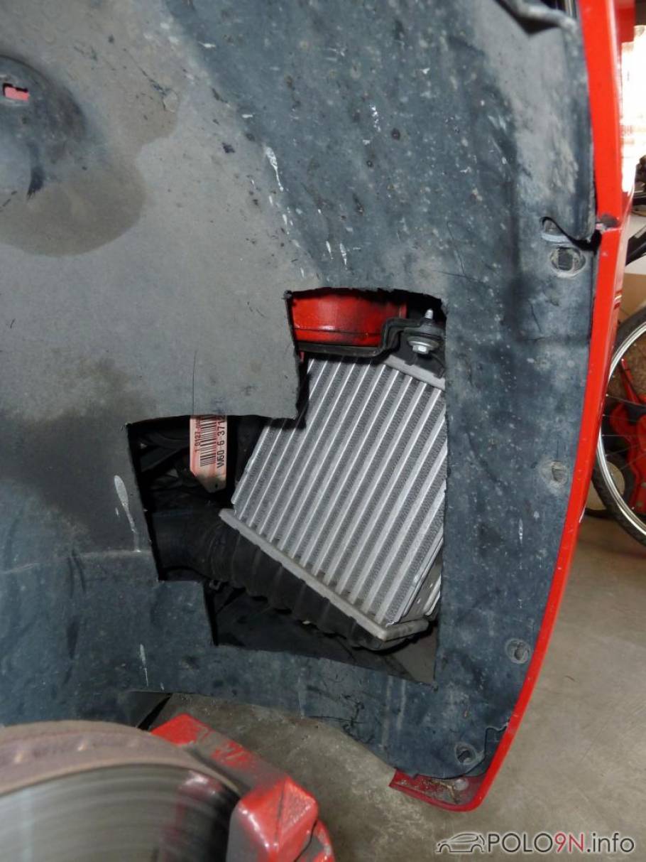

Auf diesem Bild hab ich die Poloradhausschale zurück ins Radhaus gesteckt, um die Position zum Ladeluftkühler zu testen.

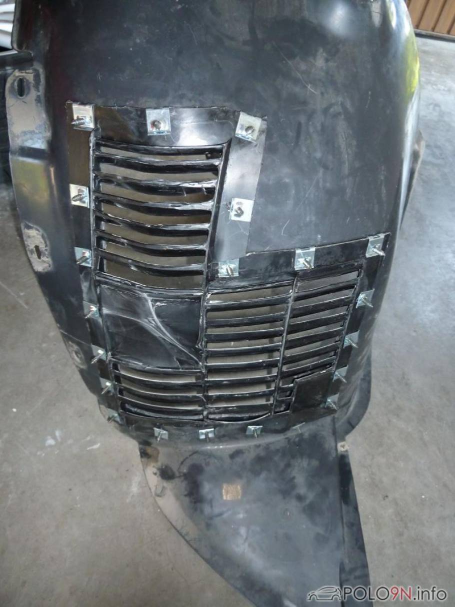

Da der Gittereinsatz eine andere Wölbung wie die Poloradhausschale hat (und hierdurch unter Spannung ist), habe ich mich dazu entschlossen diesen mit Schrauben und Metallgewindeklammern zu befestigen:

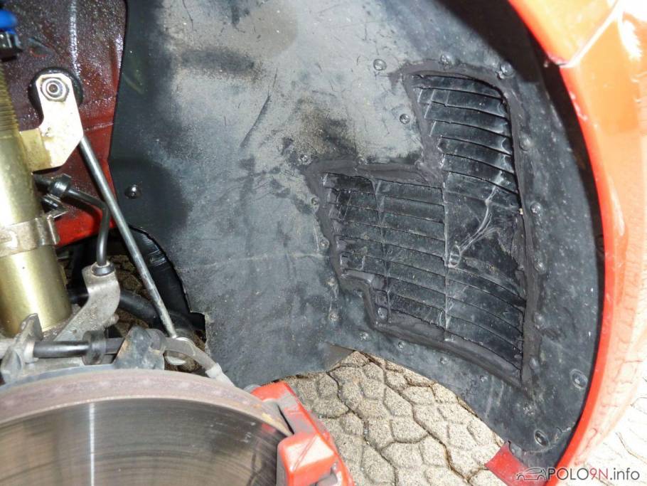

Die Lammelenrichtung des Gitters muss im eingebauten Zustand wie auf dem nachfolgenden Bild zu sehen sein! Luftaustrittsöffnung ist Richtung Straße!
Dies ist wichtig, da sonst der Ladeluftkühler während der Fahrt mit Steinen / Dreck usw. vom Reifen „beworfen“ wird („verstopft“ und die Kühlwirkung sinkt).
Zum Abschluss habe ich die Übergänge noch mit Karosseriedichtmasse versiegelt (was auch optisch etwas „besser“ aussieht):
