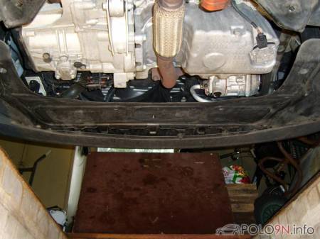

Wer einen Ölwechsel selber durchführen möchte, der benötigt unweigerlich eine Grube oder eine Hebebühne, da der Ölfilter bei einigen Modellen ziemlich ungünstig gelegen ist. alternativ kann man sein Auto mit dem Wagenheber anheben, muss aber unbedingt mit holzblöcken gesichert werde. Nicht das durch Wackler, man nicht unterm Auto liegt sondern das Auto liegt auf einem. :D

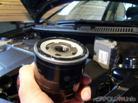

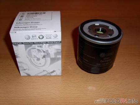

Benötigt wird ein für sein Fahrzeug passender Ölfilter oder eine Ölfilterpatrone, sowie Motoröl.

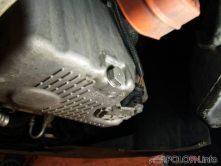

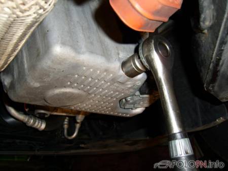

![bild04.jpg bild04.jpg](http://www.polo9n.info/Wissen/_media/anleitungen/oelwechsel/bild04.jpg?w=450) | Bei TDI's muss vorher evtl. der Unterbodenschutz entfern werden, dieser ist mit 6 Torxschrauben befestigt. Mit einer Knarre und einer 19er Nuss lässt sich die Ölablasschraube am einfachsten lösen. Diese ist mittig unter der Ölwanne, entgegen der Fahrtrichtung angeordnet. |

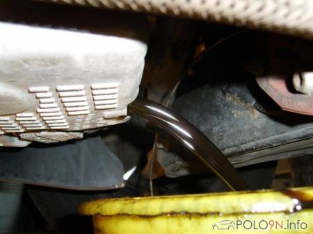

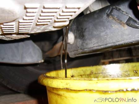

![bild06.jpg bild06.jpg](http://www.polo9n.info/Wissen/_media/anleitungen/oelwechsel/bild06.jpg?w=450) | Bis das gesamte Öl herausgelaufen ist, dauert es einige Minuten. In der Zwischenzeit befassen wir uns mit dem Ölfilterwechsel. |

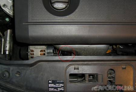

![bild09.jpg bild09.jpg](http://www.polo9n.info/Wissen/_media/anleitungen/oelwechsel/bild09.jpg?w=450) | Von oben ist der „Ölfilter“ sehr schwer zu erreichen, das Hitzeschutzblech vom Motor und eine Klimaleitung sind im Weg.
PS:Bei einigen Modelle befindet sich die „Ölfilterpatronen“ oberhalb, neben dem Ölmeßstab. Und ist gut zu erreichen. |

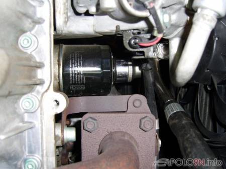

![bild11.jpg bild11.jpg](http://www.polo9n.info/Wissen/_media/anleitungen/oelwechsel/bild11.jpg?w=450) | Bevor man den Ölfilter erreichen kann, muss der Unterfahrschutz des Motors demontiert werden, dieser ist mit sechs Schrauben Torx 20 befestigt… |
![bild13.jpg bild13.jpg](http://www.polo9n.info/Wissen/_media/anleitungen/oelwechsel/bild13.jpg?w=450) | Mit einer Knarre und 30er Nuss lässt sich der Filter lösen. Da dieser ziemlich fest Sitzt, kann kein Maulschlüssel verwendet werden! Vorsicht! Auch beim herausdrehen des Filters tritt noch eine nicht unerhebliche Menge Öl aus, unbedingt Schutzhandschuhe, einen Lappen und ggf. eine Schutzbrille verwenden! |

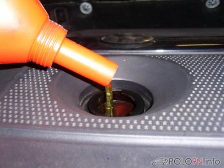

![bild19.jpg bild19.jpg](http://www.polo9n.info/Wissen/_media/anleitungen/oelwechsel/bild19.jpg?w=450) | Ist die Schraube fest angezogen, kann das Öl mit einem Trichter eingegossen werden. Welches Öl ihr einfüllen dürft, entnehmt ihr eurem Fahrzeughandbuch. |

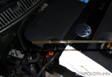

![bild20.jpg bild20.jpg](http://www.polo9n.info/Wissen/_media/anleitungen/oelwechsel/bild20.jpg?w=450) | So ist es in Ordnung, der Ölstand liegt zwischen Min und Max. |

Der Min- Max- Bereich ist auf dem Ölpeilstab durch die schraffierte Fläche markiert.
