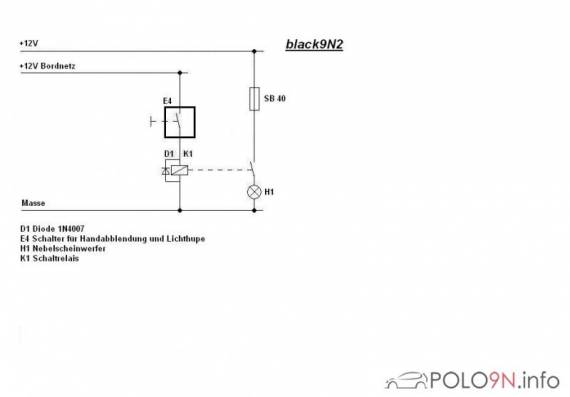

Das Prinzip der Schaltung ist sehr einfach.
Betätigt man den Schalter für Handablendung und Lichthupe, schaltet das Relais über einen extra abgesicherten sekundär- Stromkreis +12V auf die Nebelscheinwerfer.
Der Stromlaufplan verdeutlicht dies nochmals und dient gleichzeitig als Anschlusspan:

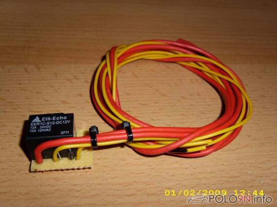

Begonnen wird mit dem Aufbau der Schaltung.
Ich habe dazu eine Lötpunktlochrasterplatte verwendet, darauf habe ich die Diode (als Freilaufdiode) sowie das Schaltrelais und sämtliche Schalt- und Steuerleitungen aufgebracht und sauber verlötet.
Nach einer Funktionskontrolle wird alles in ein passendes Kunststoffgehäuse eingepasst.
Die Bauform der Schaltung ist sehr klein gehalten:

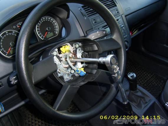

Dann wird vorsichtig die Airbageinheit entfernt um das Lenkrad demontieren zu können:

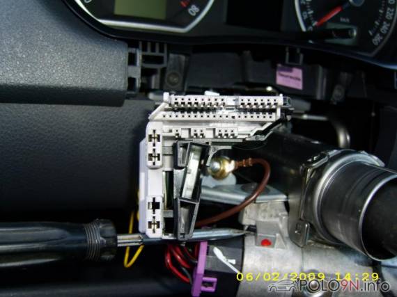

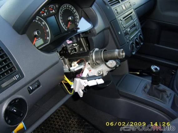

Nach Entfernen der Lenksäulenverkleidung sowie des Lenkstockschalters ist der Stecker T41 gut zugänglich:

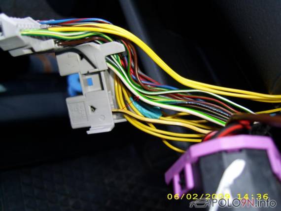

Um die Steuerleitung der Relaisschaltung anschließen zu können öffnen wir den Stecker:
Die Steuerleitung des Relais (Kontakt A1 der Spule) wird in 0,5mm² ausgeführt, so gelingt der Anschluss problemlos, da nicht viel Platz zur Verfügung steht.
Das Signal der Lichthupe liegt am [b]Pin 39 des Steckers T41 an.
Dieses ist eine grün- weiße Leitung in der Ausführung 1,5mm²:

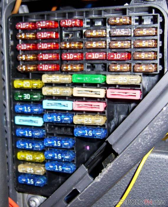

Ich habe den Zusatzsicherungskasten erweitert, wenn man von Werk aus nicht grade eine Vollausstattung hat, dann sind dort noch mehrere Steckplätze frei:
Dies hat auch den Vorteil, dass man die Funktion schnell durchs herausnehmen der entsprechenden Sicherung ausschalten kann.
(Wichtig zum Beispiel bei der Hauptuntersuchung)

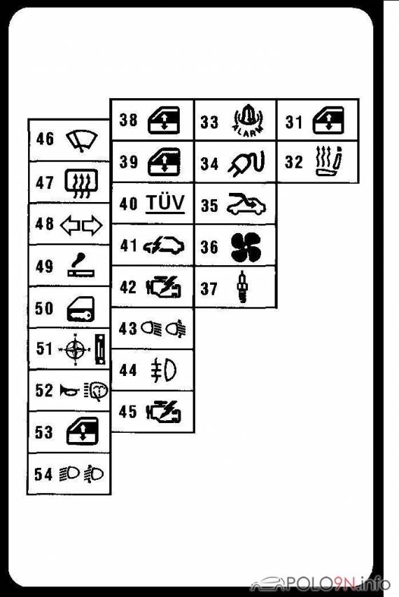

Ich habe den Sicherungsplatz SB40 genommen und die Fusecard gleich ordentlich beschriftet:
