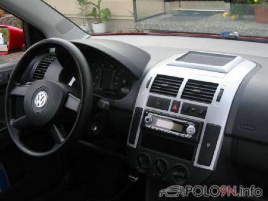

Mittelkonsole ausbauen und lackieren
Diese Anleitung wurde verfasst von Flori334. Hier wird erklärt, wie man die Mittelkonsole aus dem Armaturenbrett ausbauen und lackieren kann.

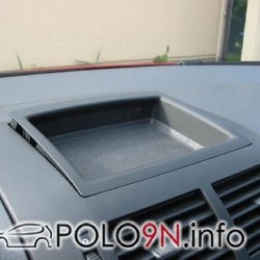

Oberes Ablagefach / (High- und Sportline) Klappfach ausbauen. Funktioniert vom Prinzip her bei beiden gleich. Das Fach muss am besten nach vorne (zum Fahrer hin) gedrückt werden, und gleichzeitig hinten nach oben gehebelt werden. Hierzu kann eine alte Kreditkarte oder ein flacher Schraubenzieher mit einem Tuch als Schutz verwendet werden.

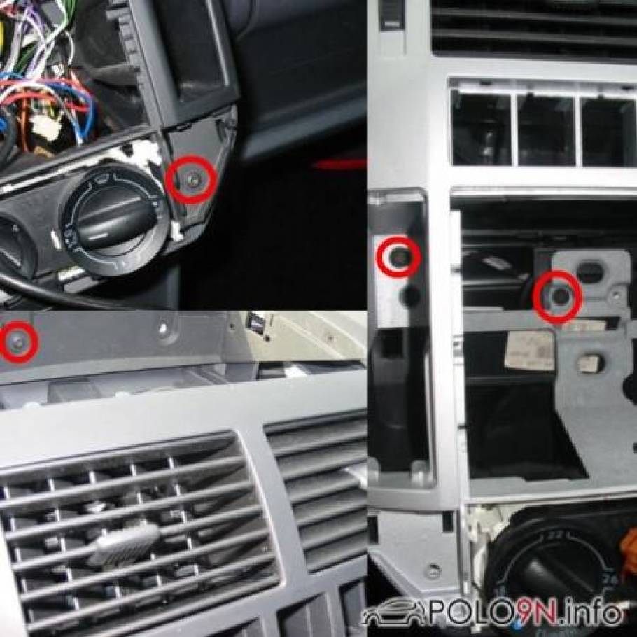

Blende für Climatic / Climatronic entfernen. Zuerst die 2 Schrauben unterhalb der Konsole entfernen. Die Drehregler bei der Climatic müssen hierzu nicht entfernet werden. Bei der Climatic wird die Blende ebenfalls wieder vorsichtig mit einem flachen Schraubenzieher und einem Tuch abgehebelt.
Becherhalter / Kreditkartenhalter / Blinddeckel entfernen. Für den Becherhalter ist eine extra Anleitung vorhanden - der Kreditkartenhalter und der Blinddeckel sind nur eingeclipst, und können leicht entfernt werden.
Die restlichen 8 Schrauben entfernen (bei der Basis-Konsole sind es nur 6)

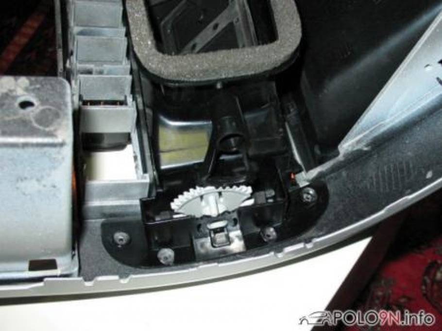

Entfernen der Lüftungsdüseneiheit: alle 8 verschweißten Punkte müssen geöffnet werden. Entweder mit einem Bohrer aufbohren, oder mit einem alten Lötkolben aufbrennen.
Alternativ können die nicht zu lackierenden Teile (die 2 Drehregler rechts und links sowie die Lüftungsdüsen) natürlich auch abgeklebt werden.

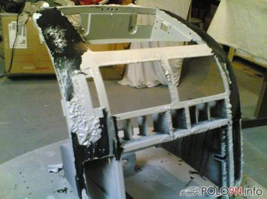

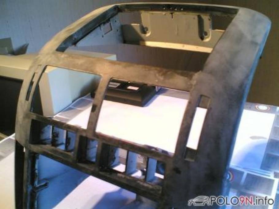

Zuerst muss der originale Softlack ab. Am besten wird die Konsole dazu kräftig mit Verdünnung eingeweicht, sodass sich der Softlack löst (der Softlack ist für das Bild grau eingefärbt)
Nun muss der Rest des Softlackes entfernt werden. Falls vorhanden, kann die Konsole mit einem Dampfstrahler abgespritzt werden, dann ist das meiste weg.
Alternativ können die Reste auch von Hand entfernt werden, ein Heißluftfön erleichtert hierbei die Arbeit. Letztendlich muss die Konsole dann folgendermaßen aussehen:

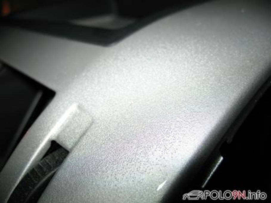

Wenn die Oberfläche lackierfertig ist, wird die Farbe aufgetragen. Die Farbe wird möglichst dünn, jedoch natürlich deckend aufgetragen.
Nun kommt der schwerste Teil, das Auftragen des Klarlacks. Wird in einer oder in 2 Schichten aufgetragen. Mit mehr Klarlack wird der Glanz erhöht, es steigt jedoch auch die Gefahr, dass sich Tropfnasen bilden.

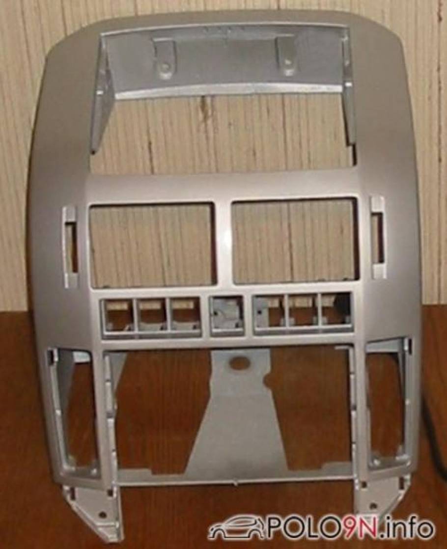

Die fertige MKS ohne Lüftungsdüseneinheit:

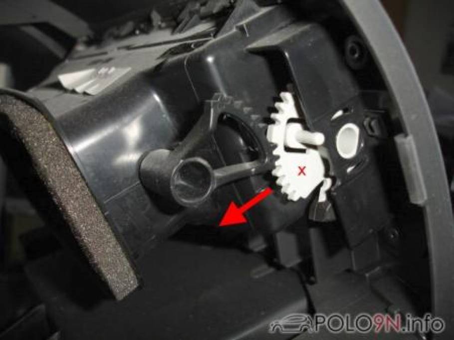

Tipps von Fabolous

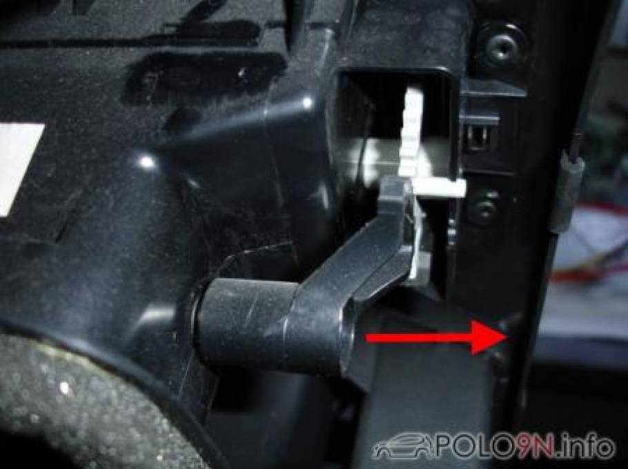

Wem das Ausbauen der Lüftungsgitter zu fummelig ist:
Das schwarze Viertelzahnrad lässt sich seitlich abziehen.
Und das gummierte Verstellrädchen (X) kann dann nach hinten ausgeclipst werden.

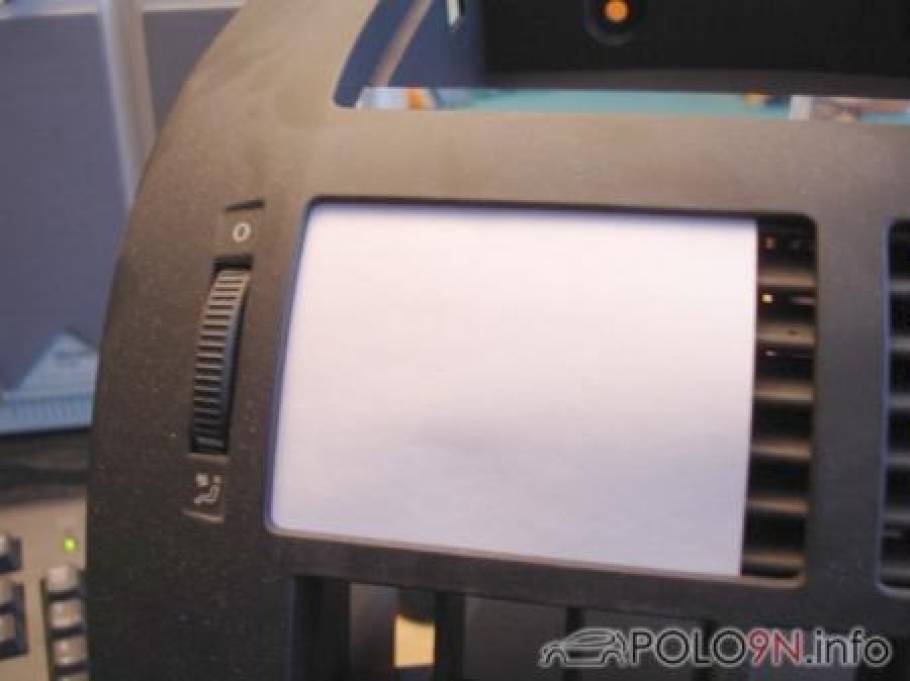

Da zwischen Gitter und Konsole Platz ist, lassen sich die Gitter relativ einfach mit zwei passend zugeschnittenen Papieren abdecken.
