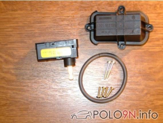

  • 1J0 941 295 A Stellmotor für Scheinwerfer (beide Seiten)
  • 6Q0 998 295 Reparatursatz (neuer Deckel und Schrauben, beide Seiten)
Erforderliche Teile für 9N3 Scheinwerfer, Hella
  • 1K6 941 295 Stellmotor für Scheinwerfer (beide Seiten)
  • 6Q0 998 295 A Reparatursatz (neuer Deckel und Schrauben, linke Seite)
  • 6Q0 998 296 Reparatursatz (neuer Deckel und Schrauben, rechte Seite)

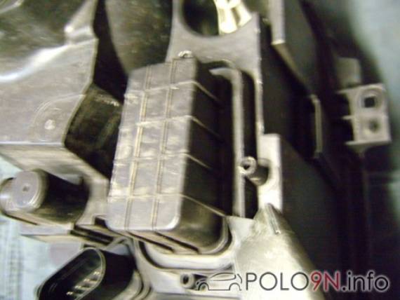

Den ausgebauten Scheinwerfer auf eine weiche Unterlage legen, um die Klarglasscheibe nicht zu zerkratzen.

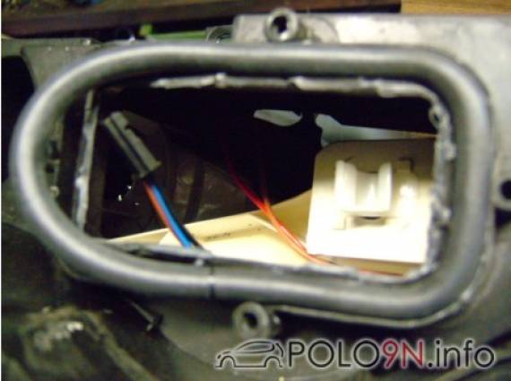

Nun mit einem Teppichmesser - und ein wenig Ausdauer - den defekten Stellmotor mit Deckel abschneiden.

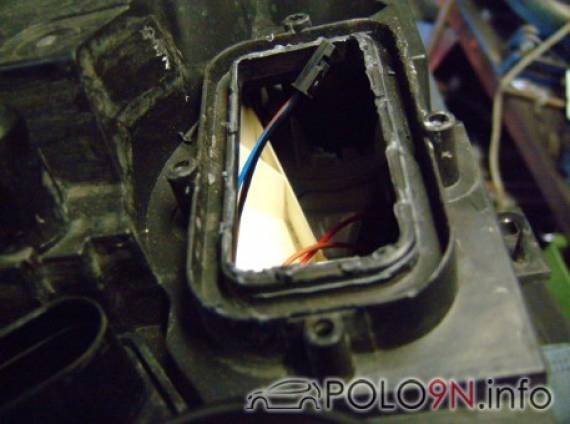

Das Kabel aus dem Motor herausziehen.

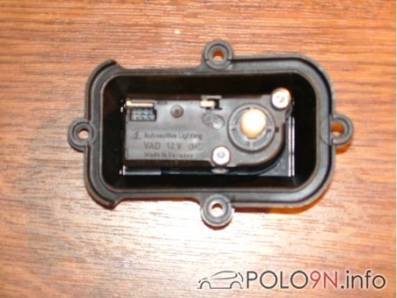

Den neuen Stellmotor mit den zwei langen Schrauben in dem neuen Deckel befestigen.
Den Rand des abgeschnittenen Deckels versäubern/entgraten.
Den im Reparatursatz enthaltenen Dichtring in die Nut einlegen.

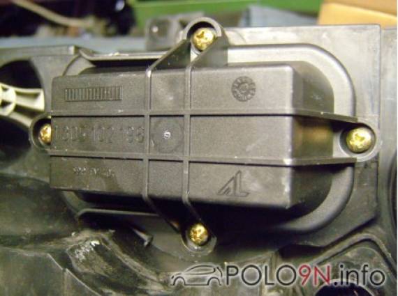

Den Motor mit Deckel nun mit den übrigen vier Schrauben des Reperatursatzes am Scheinwerfer befestigen. So wie im Bild gezeigt, schaut der Scheinwerfer nun von hinten aus.
