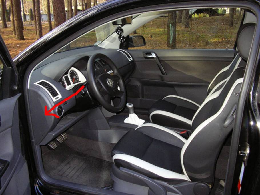

Der Ausbau ist ganz einfach. Du öffnest die Abdeckung auf der Fahrerseite links am Armaturenbrett, hinter der sich die Sicherungen befinden.
Die Abdeckung kannst du mit einem Schlitzschraubendreher vorsichtig abhebeln. Am vorderen Rand sind dafür kleine Öffnungen vorgegeben.

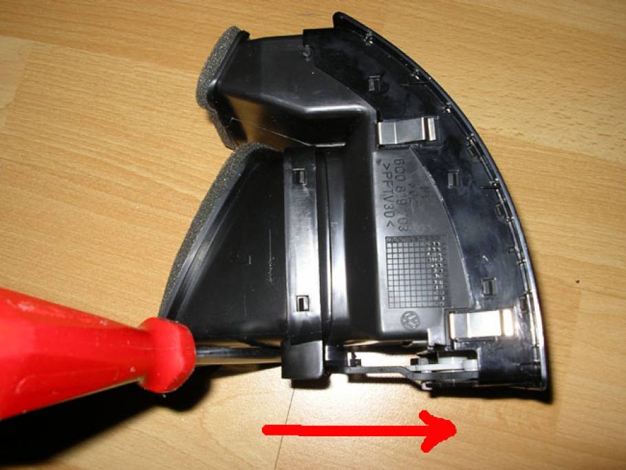

Wenn du dann in die Öffnung schaust, siehst du über den Sicherungen die Rückseite der Lüftungsdüse. Jetzt einfach reingreifen und die Lüftungsdüse von hinten aus dem Armaturenbrett drücken. Es macht sich auch ganz gut mit Hilfe eines Schraubendrehers. So wie auf dem Bild angedeutet.

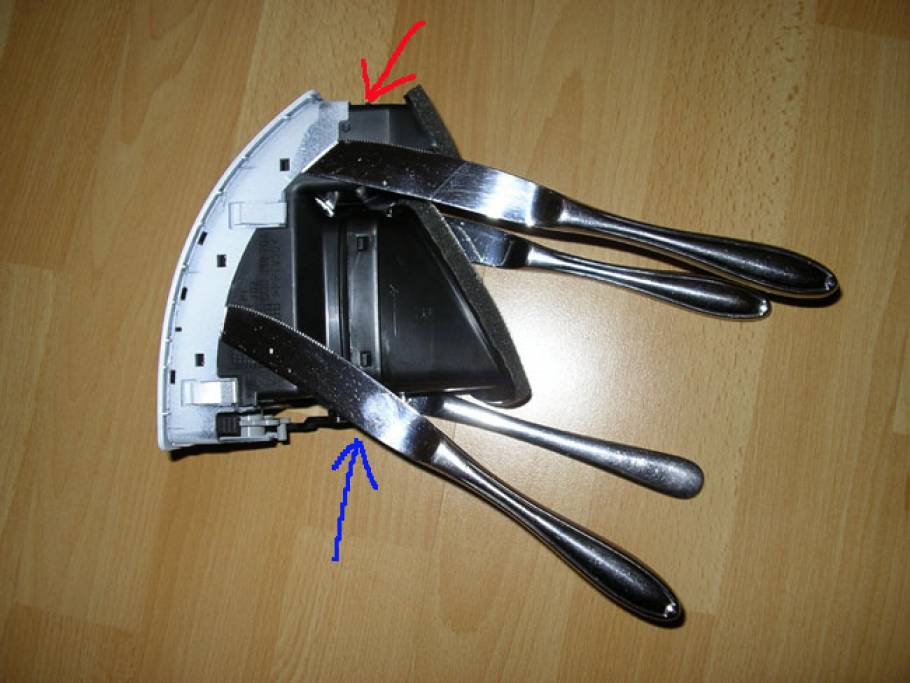

Um das Teil zu zerlegen rate ich , mit vier Messern die Haltelaschen leicht abzuheben und den Rahmen dann abzuziehen.

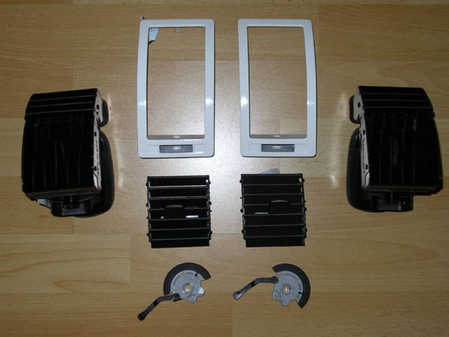

Wenn du dann das Innenleben siehst, wirst du selbst feststellen wie du das Teil weiter zerlegen kannst. Ist alles nur „geklickt“ und lässt sich vorsichtig ohne Kraftaufwand weiter zerlegen. Das Ergebnis siehst du dann hier:

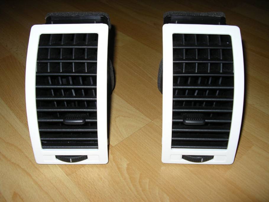

Über das Lackieren findest du hier einen guten Beitrag. Der Zusammenbau erfolgt dann in umgekehrter Reihenfolge. Hier das Ergebnis.
