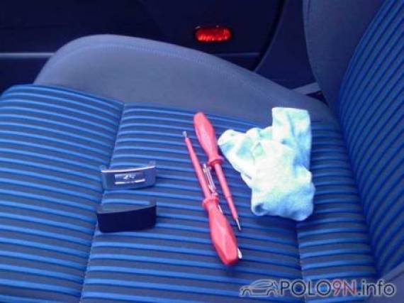

Erforderliche Teile:
  • Lenkradplakette (z. B. R32: 1K0 419 685)
Erforderliche Werkzeuge:
  • 1 oder 2 Schraubenzieher
  • ein fusselfreies Tuch (um das Leder am Lenkrad zu schützen)
Kurze Übersicht über die benötigten Sachen:

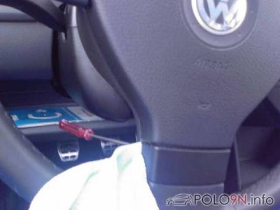

Die Schraubenzieher-Spitze mit dem Tuch umwickeln und in den Spalt zwischen Plakette und Lenkrad stecken.
Den Schraubenzieher leicht nach vorne drücken. Wahlweise kann auch ein zweiter Schraubenzieher benutzt werden für die andere Seite.

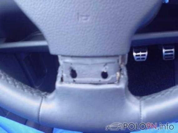

Beide Schraubenzieher nach vorne drücken, Schraubenzieher rausziehen - dabei müsste die Plakette vorne stehen bleiben - und mit der Hand die Plakette vollständig abziehen.

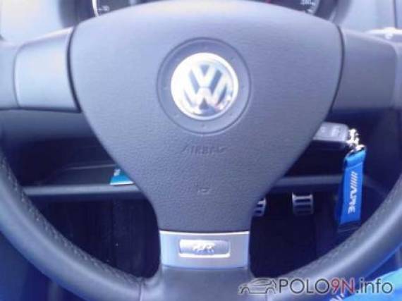

Neue Plakette einfach draufstecken… Fertig.
