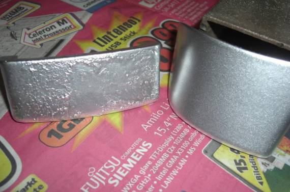

Wenn man die Kappen nicht bearbeitet, sieht es aus wie oben auf dem Bild! Deshalb müssen die Kappen erst mit der Drahtbürste sauber geschrubbt werden (es ist so eine komische Schicht darüber, die muss ab!). Danach noch mit dem Schleifpapier solange bearbeiten, bis keine großen Kratzer mehr zu sehen sind!
Dann muss man die Kappe mit Spiritus reinigen, damit kein Dreck mehr darauf haftet. Anschließend kann die Kappe lackiert werden. Achtet hierzu bitte auf die Anweisungen auf der Sprühdose. Bitte reichlich Zeitungen unterlegen und schön gleichmäßig - ohne abzusetzen - von eine auf die andere Seite sprühen.
Falls der Versuch schiefgeht und es aussieht wie links auf dem oberen Bild, dann einfach abschleifen und nochmal probieren (so ergings mir).

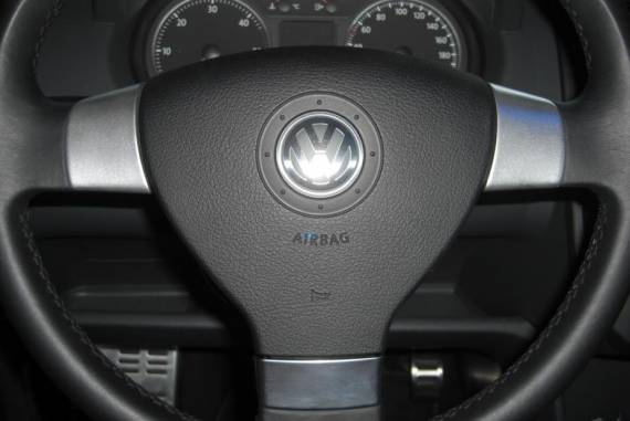

Unten das fertige Ergebnis. Nur die 2 Kappen links und rechts sind lackiert!
