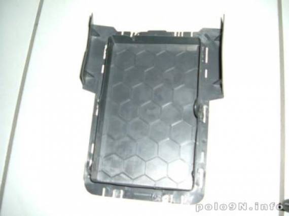

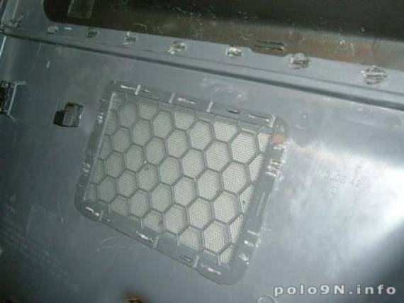

Hier seht ihr das Gitter, das ausgetauscht werden muss.

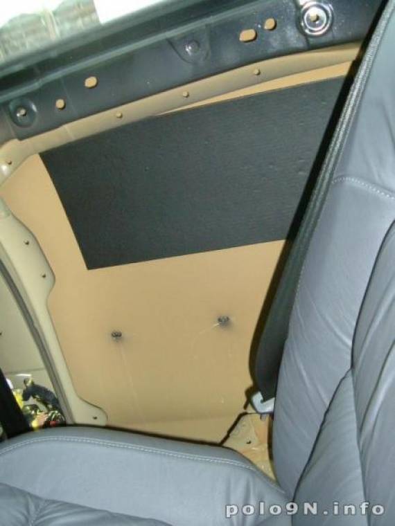

Zum Ausbau der hinteren Verkeidung war es hilfeich die kompletten Rücksitze auszubauen. Keine Panik: Ist alles nur gesteckt, wernn man mit einem Schraubendreher auf die „Wellen“ links und rechts an der Bank drückt, kann man die Lehnen wunderbar entfernen.
Danach könnt ihr nun die Seitenverkleidungen LANGSAM mit einem Schraubendreher abkniepen.
So sollte das Ergebnis aussehen.

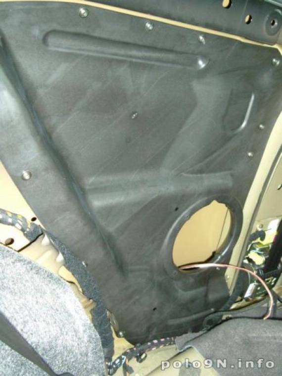

Weiter jetzt Schraubt ihr die Plastikschalen in die Karosserie; Gewindestifte vorher nicht vergessen einzusetzen.

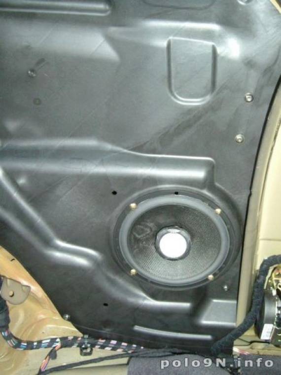

Dann könnt ihr das Lautsprecherkabel komplett verlegen und die Lautsprecher einschrauben.

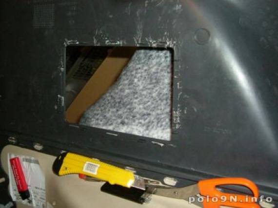

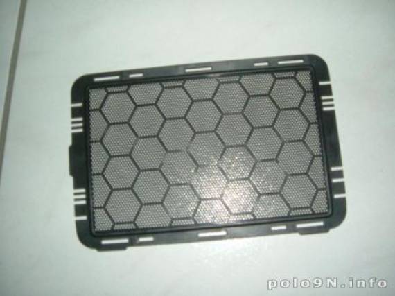

Jetzt kommt der schwierigste Teil: Die Attrappen der Lautsprecher aus der schönen Verkleidung entfernen.
Ich habe dazu ein Feuerzeug verwendet - das wird aber mit der Zeit immer heisser und bin dann auf Lötkoben umgestiegen. Die Klebepunkte von VW mit Feuerzeug/LK heiss machen, und dann mit dem Messer entfernen; etwas ziehen an den Laschen hilft auch etwas.

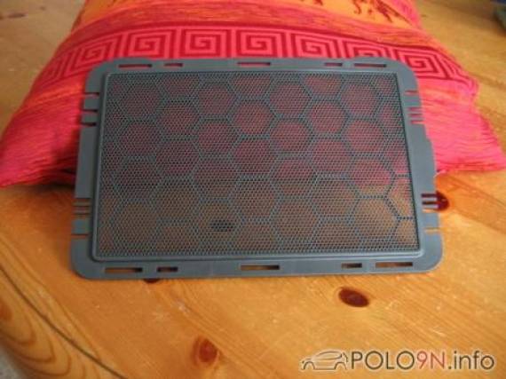

Wenn Ihr dann die Attrappe entfernt habt, könnt ihr das Gitter einsetzen.
Ich habe das Gitter mit einer Klebepistole wieder festgeklebt und die weiteren original Haltepunkte mit dem Feuerzeug heiss gemacht und plattgedrückt.
Ergebnis:
