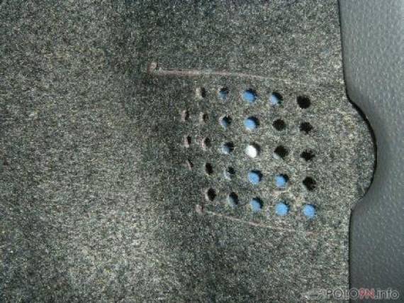

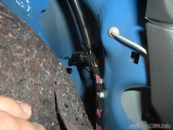

Als erstes solltet Ihr den Teppich, der die Kofferraumseiten verkleidet, ein wenig zur Seite ziehen, und zwar an der Stelle, an der er gelocht ist.

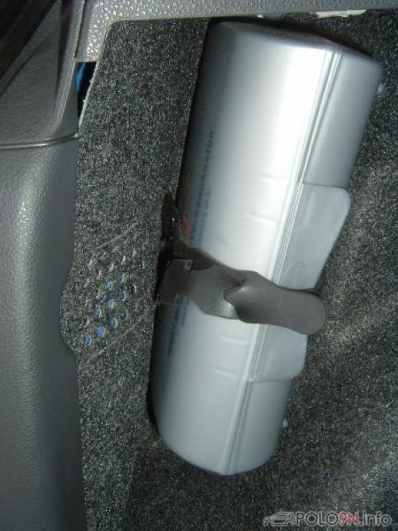

Zusätzlich ist es empfehlenswert, auf der linken Seite den Verbandkasten zu entfernen, um mehr Platz zum Arbeiten zu haben. Die Halterung kann drin bleiben.
So sollte es danach aussehen:

linke Seite

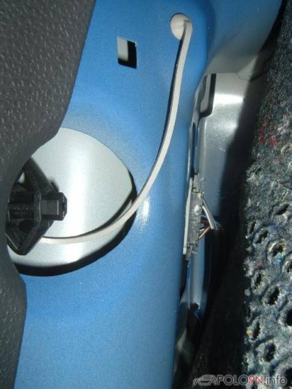

Auf dem letzten Bild erkennt ihr am linken Rand auch schon die Kunststoffmutter, die von einem grauen Gummiband gehalten wird. Diese Mutter schraubt ihr nun ab. Für das Lösen der Mutter wird kein Werkzeug benötigt. Sie kann mit der Hand gelöst werden.

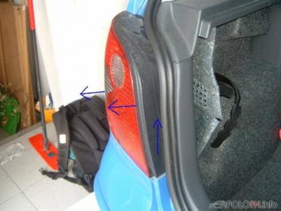

Bei mir hat es sich als Arbeitserleichternd erwiesen, die Rückleuchte an der nun blanken Schraube etwas nach außen (um Missverständnissen vorzubeugen: in Fahrtrichtung nach hinten) zu drücken. Nun drückt ihr die Rückleuchte nach oben und zieht gleichzeitig daran. Die Rückleuchte ist aussen mit 2 Clipsen eingeclipst. VORSICHT: Noch ist das Kabel eingesteckt, also bitte kräftig, aber nicht zu stark ziehen. Die Pfeile auf dem nachfolgenden Bild verdeutlichen das ganze nocheinmal.

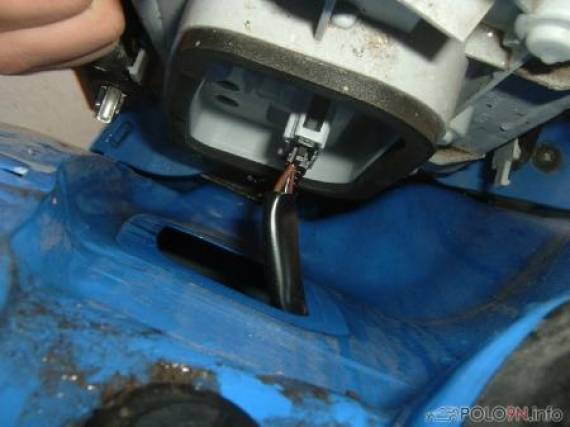

Nun könnt ihr die Leuchte etwa 5cm vom Fahrzeug wegziehen…
… und den Stecker herausziehen.

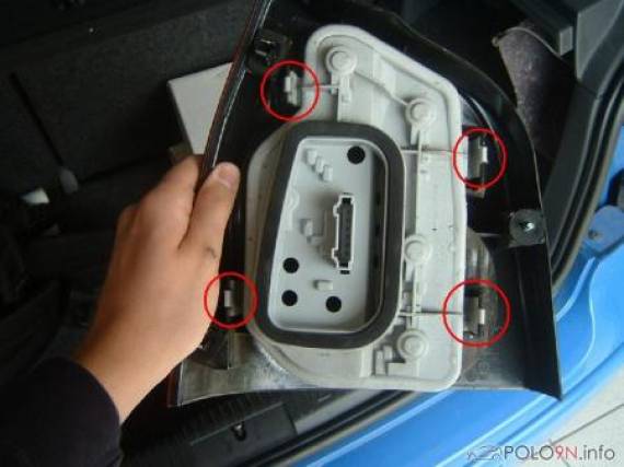

Zum Leuchtmittel wechseln müsst ihr jetzt nur noch den Lampenträger vom Reflektorgehäuse entfernen, indem ihr ihn an den 4 markierten Punkten aushängt.
