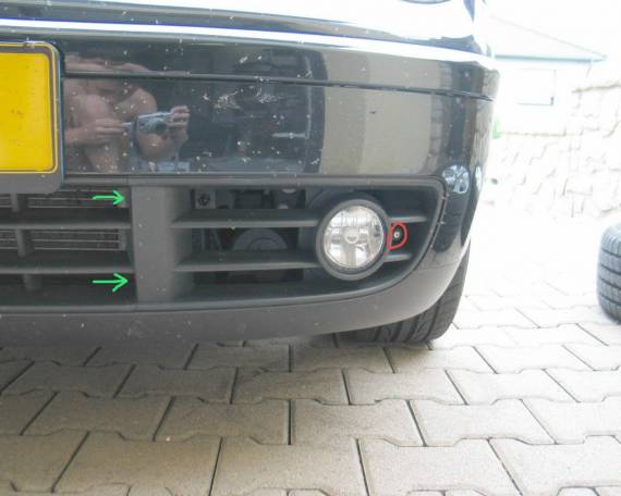

Als erstes müssen die Gitter entfernt werden, um an den Scheinwerfer ran zu kommen. Hierzu werden die beiden Klipse auf der Innenseite des Grills (grüne Pfeile) nach innen gezogen, dass der Grill entfernt werden kann. Jetzt heißt es kräftig ziehen und das Teil sollte raus sein. Die Torx-Schraube (roter Kreis) neben der Leuchte ist die Höhenverstellung.

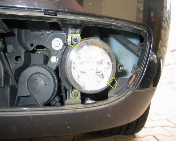

Jetzt müssen drei Kreuzschrauben (bei Modellen ab 2004 sind es Torxschrauben) entfernt werden, damit man das Gehäuse des Scheinwerfers nach vorne ziehen kann. Wo sich diese befinden, das seht ihr an den gelben Kreisen.

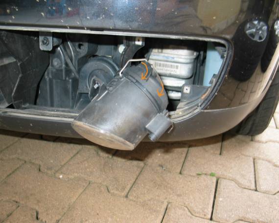

Jetzt könnt ihr den Scheinwerfer ein Stück nach vorne ziehen und müsst den Bügel zur Seite schieben, so wie die orangen Pfeile es zeigen.

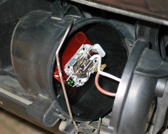

Nachdem der hintere Deckel des Gehäuses nun geöffnet ist, kann man die Glühlampe rausziehen. Hierzu muss zuerst wieder ein Bügel geöffnet werden. Dies tut ihr indem die beiden Enden des Bügels zusammengedrückt werden (grüne Pfeile) und dann nach außen gezogen werden. Anschließend zieht ihr die Birne und die Fassung raus, mitsamt des weißen Kabels, um die neue Birne einsetzen zu können.

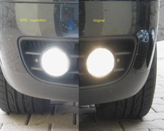

In diesem Fall wurde das Original-Leuchtmittel gegen eine MTEC-Lampe getauscht, der Unterschied ist in folgendem Bild zu sehen:
