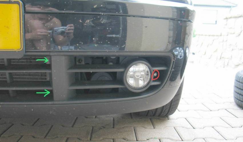

Als erstes muss der Grill entfernt werden, um an den Scheinwerfer ran zu kommen. Hierzu werden die beiden Klipse auf der Innenseite des Grills (grüne Pfeile) nach innen gezogen, dass der Grill entfernt werden kann. Jetzt heisst es ein, zwei mal kräftig ziehen und das Teil sollte raus sein. Die Torx Schraube (roter Kreis) neben der Leuchte ist die Höhenverstellung.

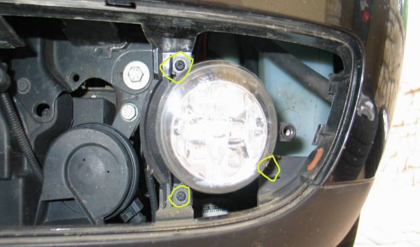

Jetzt müssen drei Kreuzschrauben entfernt werden, damit man das Gehäuse des Scheinwerfers nach vorne ziehen kann. Wo sich diese befinden seht ihr an den gelben Kreisen.

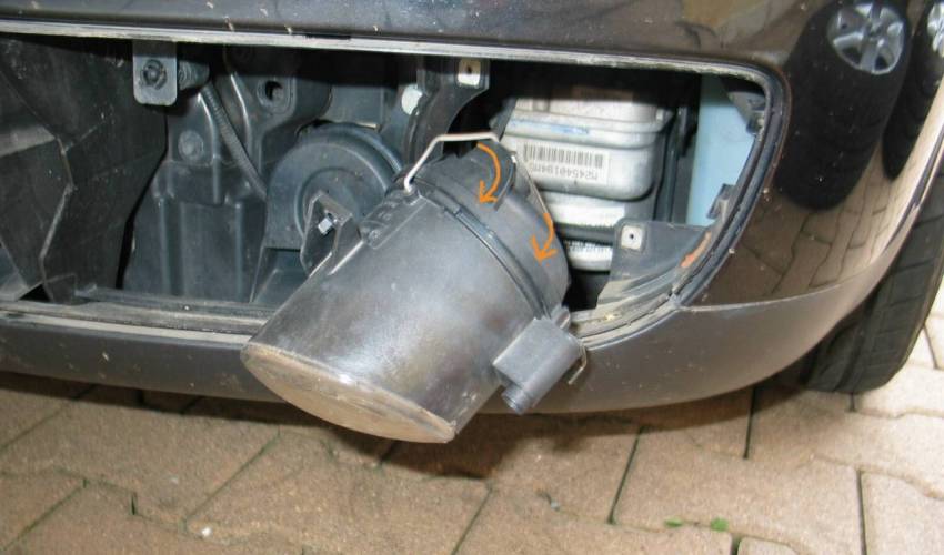

Jetzt könnt ihr den Scheinwerfer ein Stück nach vorne ziehen und müsst den Bügel zur Seite schieben, so wie die orangen Pfeile es zeigen.

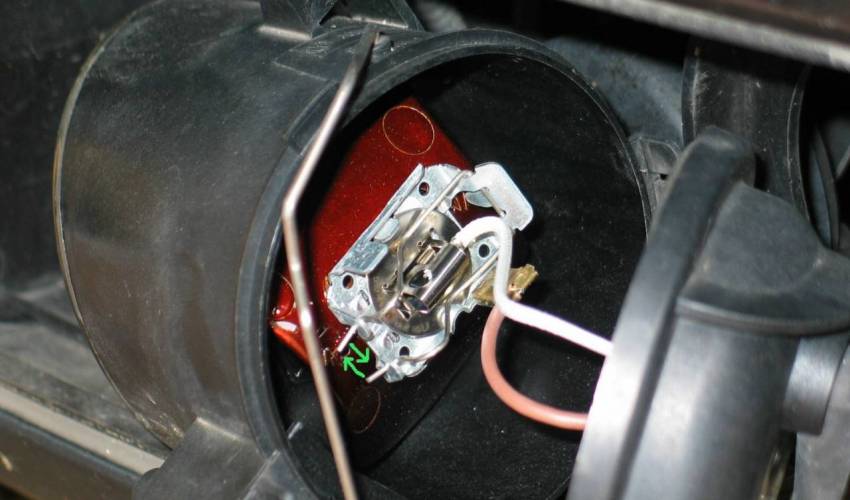

Nachdem der hintere Deckel des Gehäuses nun geöffnet ist, kann man die Birne rausziehen. Hierzu muss zuerst wieder ein Bügel geöffnet werden. Dies tut ihr indem die beiden Enden des Bügels zusammengedrückt werden (grüne Pfeile) und dann nach außen gezogen werden. Anschließend zieht ihr die Birne und die Fassung raus, mitsamt des weißen Kabels, um die neue Birne einsetzen zu können.
