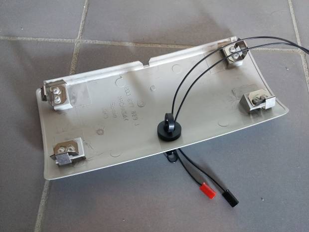

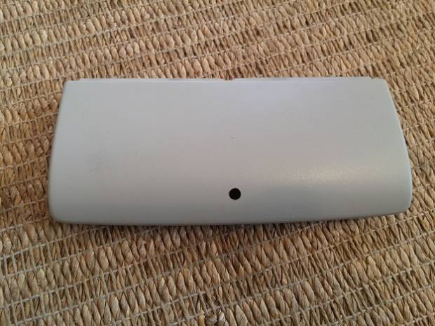

In die Abdeckung wird an passender Stelle ein Loch mit 6-7mm Durchmesser gebohrt:
FocusArea=000000000

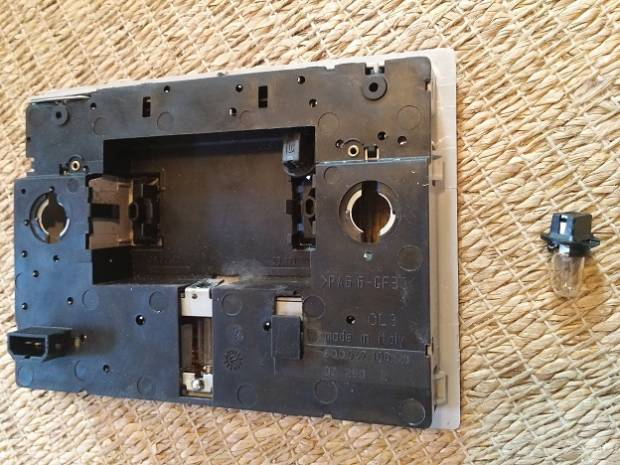

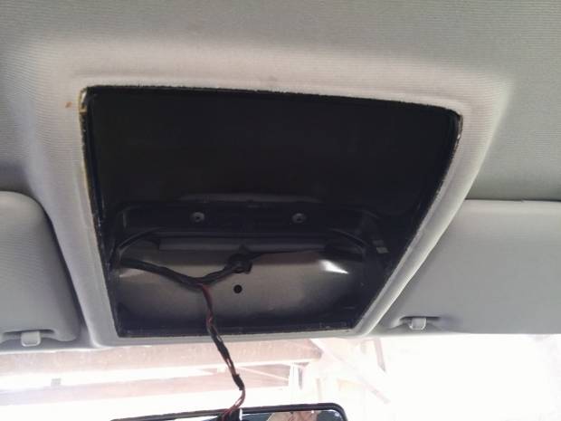

Anschließend hebelt man per Schraubenzieher wieder vorsichtig das Modul der Innenraumbeleuchtung ab. Vorsicht beim Abnehmen, es ist ja noch verkabelt. Zieht die Stecker einfach ab und merkt euch wo sie waren:
FocusArea=001110101
Jetzt sucht ihr euch die Seite der Innenraumbeleuchtung aus, über die ihr den Lüster ansteuern wollt. Dreht die Fassung mit der Birne raus. Ich habe die Birne nicht wieder eingebaut, damit der Lüster bei Betätigung allein für die gemütliche Atmosphäre verantwortlich ist.
NightShot ProcInfo Gain=9,N_M=2,OBC=6,Y=1,C=1,Sharp=700,LuxMode=5,FaceNum=0   ...

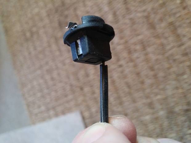

Anschließend lötet ihr ein zweiadriges Kabel an die beiden Kontaktseiten der Fassung:
FocusArea=100110111

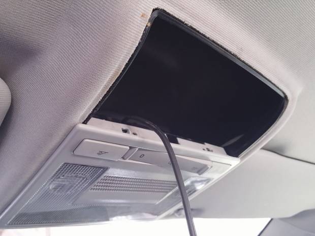

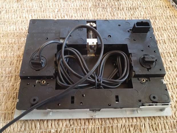

Baut die Fassung wieder ein und lasst das Kabel etwas länger. Dann wird der weitere Einbau komfortabler:
NightShot ProcInfo Gain=7,N_M=2,OBC=6,Y=1,C=1,Sharp=700,LuxMode=5,FaceNum=0   ...

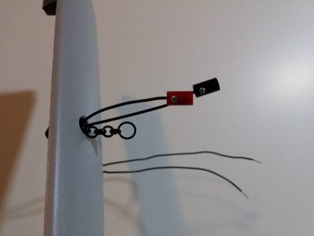

So sieht dann die Durchführung der Kette und der mitgelieferten Kabel aus:
FocusArea=001100000

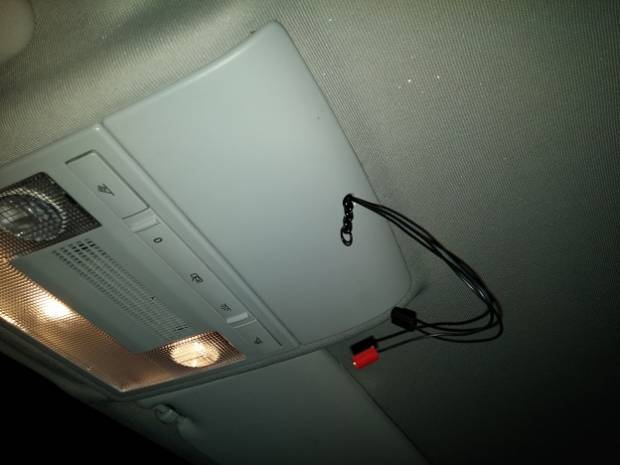

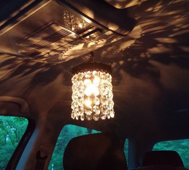

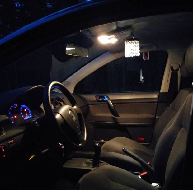

So sieht dann das Ergebnis aus:
NightShot ProcInfo Gain=55,N_M=5,OBC=4,Y=2,C=1,Sharp=800,LuxMode=2,FaceNum=0   ...
NightShot ProcInfo Gain=21,N_M=2,OBC=6,Y=1,C=1,Sharp=700,LuxMode=5,FaceNum=0   ...
