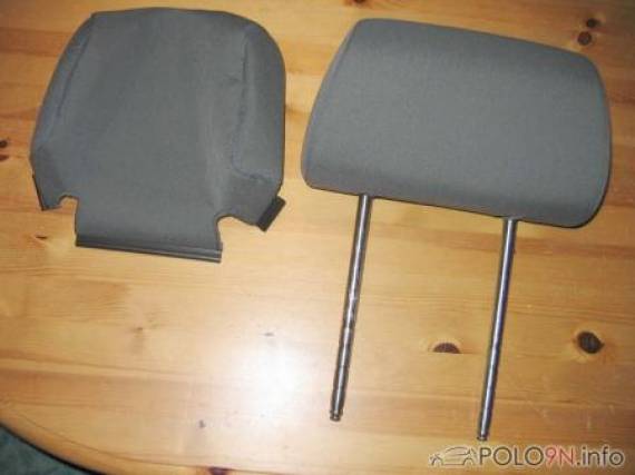

Hier sieht man Kopfstütze mit altem Bezug und den neuen Bezug daneben:

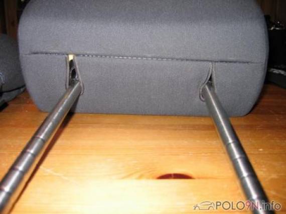

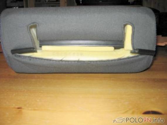

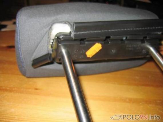

Als erstes sehen wir uns die Kopfstütze von unten an. Dort sehen wir einen kleinen Schlitz. Hier ist der Bezug mittels Plastikklips verschossen. Durch leichtes Drücken, ggf. mit Schraubendreher, kann man die Klips voneinander trennen.

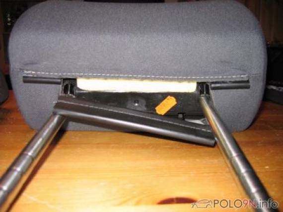

Die Kopfstütze besteht aus 3 wesentlichen Teilen:
- Der Bezug
- Das Polster
- Das Innenleben aus Hartplastik mit den zwei Führungsstangen.

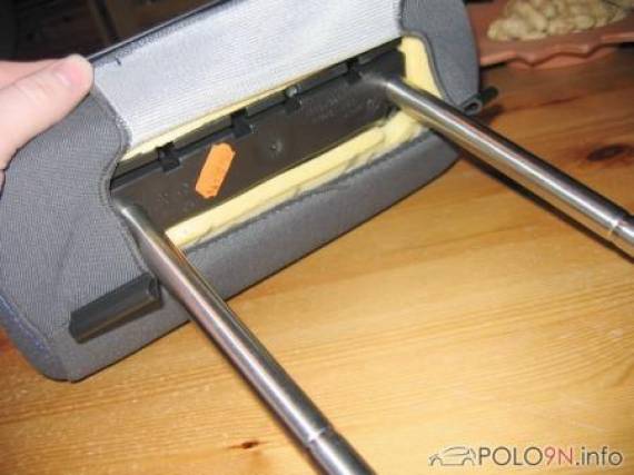

Als nächstes ziehen wir das Innenleben aus der Polsterung.

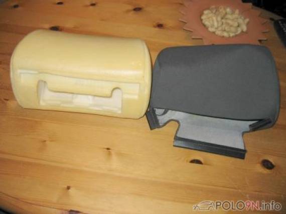

Nun können wir auch leicht den Bezug von der Polsterung trennen indem wir ihn einfach herausziehen.

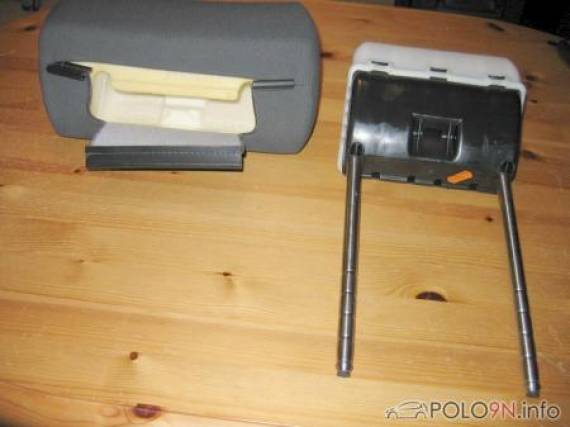

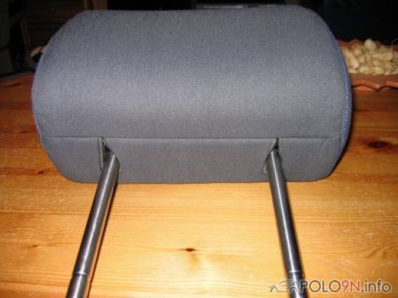

Der Zusammenbau erfolgt in Entgegengesetzter Reihenfolge. Als erstes ziehen wir den Bezug über das Polster. Wichtig hierbei ist, dass der Bezug in der richtigen Richtung aufgezogen wird. Im obigen Bild liegt der Bezug auch schon in der „Bezugsrichtung“
Wenn wir alles richtig gemacht haben sollte es nun wie folgt aussehen:
Jetzt wird noch das Innenleben aus Plastik in das Polster geschoben. Dies ist nur in einer Richtung möglich.
Abschließend wird die Bezugsöffnung mittels des eingenähten Klipses wieder ineinander gesteckt und sieht wie folgt aus:
