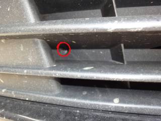

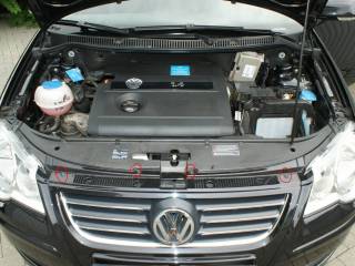

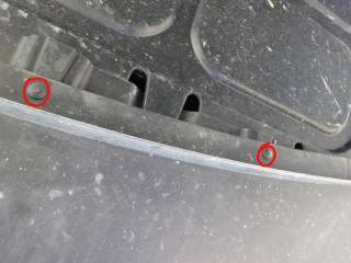

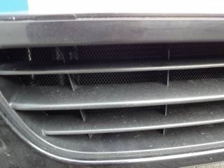

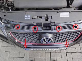

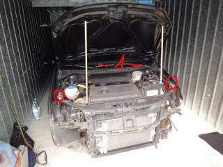

So, als erstes müsst ihr die vier Rot markierten Schrauben auf dem Bild lösen, danach schaut ihr von vorne durch den Grill, dort werdet ihr jeweils zwei Nasen auf der rechten und linken Seite finden diese hebelt ihr mit dem Schhlitzschraubendreher nach oben, anschließend zieht ihr den Grill nach vorne weg

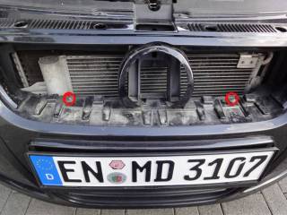

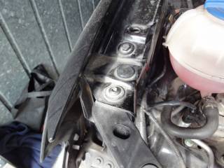

Nachdem ihr das getan habt, löst ihr die vier Torxschrauben welche ihr nun seht wenn ihr auf die entstandene Öffnung des Kühlergrills schaut
Jetzt entfernt ihr die beiden Schrauben links und rechts des Aussparung für das VW Zeichen

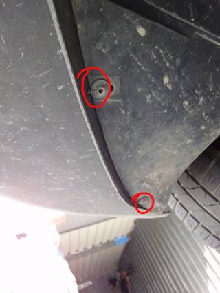

Außerdem müssen noch jeweils zwei Schrauben auf der linken und rechten Unterseite gelöst werden (hier Rot markiert)

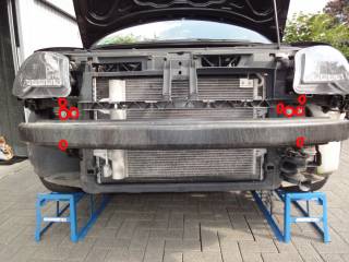

Jetzt müssen die Scheinwerfer ausgebaut werden, dazu löst ihr jeweils die unteren, seitlichen und oberen Schrauben an den Scheinwerfern habe sie hier mal Rot markiert. Danach müsst ihr nur noch den Stecker lösen und könnt sie dann einfach nach vorne rausziehen.

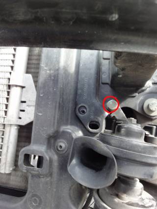

Jetzt müsst ihr die Hupe entfernen, dazu löst ihr die Sechskantschraube welche die Hupe hält
Der nächste Arbeitsschritt wäre jetzt den Stoßfänger zu demontieren. Dazu löst ihr die sechs Sechskantschrauben und die jeweils Rot markierten Schrauben, danach könnt ihr den Stoßfänger einfach abnehmen.

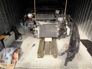

Jetzt, ist es ganz wichtig, das ihr einen zweiten Mann bzw. Frau dabei, habt denn wenn der Schlossträger nach vorne weggeklappt wird hängt der Kondensator und Wasserkühler lose rum dieser muss abgestützt werden, dies geht wunderbar mit einer Europalette, siehe Bild:D

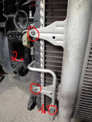

So, jetzt wird der Kondensator getauscht, dazu müssen die Anschlüsse oben und unten entfernt werden !!!ACHTUNG!! Es ist ganz besonders wichtig, dass die Anlage voher leer ist und nicht mehr unter Druck steht, da sie euch sonst ziemlich Doll um die Ohren fliegen kann !!!ACHTUNG!!! außerdem müsst ihr die beiden Schrauben an der linken und rechten Seite des Kondensators entfernen.

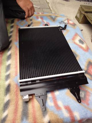

So, nachdem ihr den Kondensator abgenommen habt nehmt ihr euch den neuen Kondensator vor und klebt jeweils 1 Streifen Fensterdichtung auf jede Seite, so wie auf dem Bild

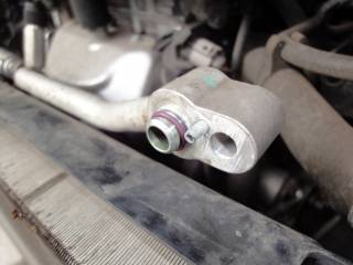

Nun müsst ihr noch die beiden Gummidichtungen an den Anschlüssen tauschen und dann wieder montieren.
Fals beim montieren die Anschlüsse nicht so recht passen wollen einfach ein paar leichte Schläge mit dem Hammer, dann sollten sie passen.
