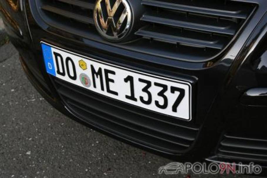

Diese Anleitung zeigt, wie die KFZ-Kennzeichen mit Hilfe von Klettband angebracht werden können. Dies ist besonders hilfreich für Showzwecke, wo das Kennzeichen oft gewechselt wird.

Zuerst die alte Halterung abschrauben und die Oberfläche reinigen. Der Lack muss von jeglichen alten Polituren, Versiegelungen und natürlich Dreck / Staub befreit werden. Am besten benutzt du Silikon-Entferner aus dem Kfz-Fach-handel (z.B. von Sonax).
Dann das Klettband auflegen (noch nicht verkleben!) und auf die Gewindeausstülpungen drücken. Abnehmen und um die Gewindeausstülpungen schneiden, damit das Klebeband komplett aufliegen kann.
Nun das Klettband ans Auto und aufs Kennzeichen kleben.
Kennzeichen vorne leicht krümmen, damit es komplett anliegt.
Zum Schluß einfach die beiden Kennzeichen auf das Klettband drücken und fertig.
