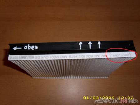

luftfilter-innenraum-ausbau.jpg Der Innenraum Luftfilter befindet sich im Beifahrerfußraum. Dabei müssen die beiden Plastikteile in die mitte geschoben werden und der Luftfilter kann nun runterzogen werden.
luftfilter-einbau-richtung.jpg Nun entnehmt ihr den alten Luftfilter aus dem Plastikteil und steckt den neuen rein. Achtet biete auf den Luftstrom des Filters, dieser muss in die gleiche Richtung wie der Luftstrom des Gebläsekasten(im oberen Bild) verlaufen.

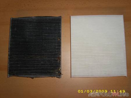

bild07.jpg Ein neuer Filter ist nur notwendig, wenn üble Gerüche bei einschalten der Belüftung entstehen. Es reicht allerdings auch, wenn man den Filter ausklopft und mit einem Staubsauger sauber reinigt. Solche schwarzen Filter sollten unbedingt ausgetauscht werden.

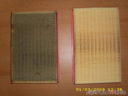

innenraum.jpgSolche Filterverschmutzung durch Ruß/CO2 kann beruhigt weiter verwendet werden. Sollte aber trotzdem wenigstens gereinigt werden. Es ist ein Motorluftfilter. Wurde nur zum zeigen des erlaubten Verschmutzungsgrads verwendet.
