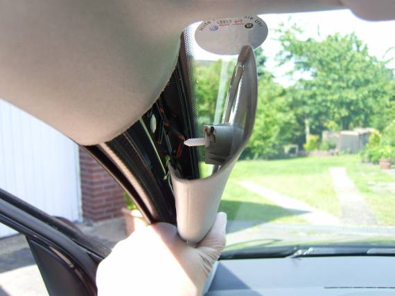

Los geht's mit der A-Säulenverkleidung; diese wird wie auf dem Bild zu sehen einfach abgezogen.

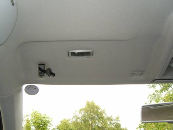

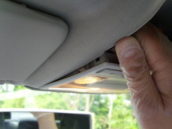

Die Abdeckung der Innenleuchte wird mit einem kräftigen Ruck nach unten hin abgezogen, alternativ sitzt hier der Innenraumsensor der Alarmanlage.
Die Innenleuchte wird heruntergedrückt und die Steckverbindung getrennt.

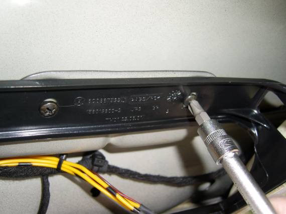

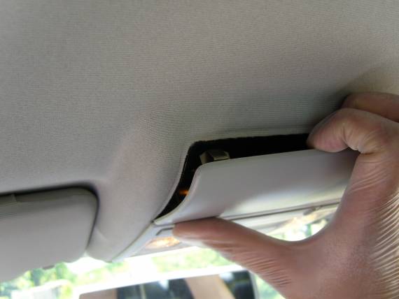

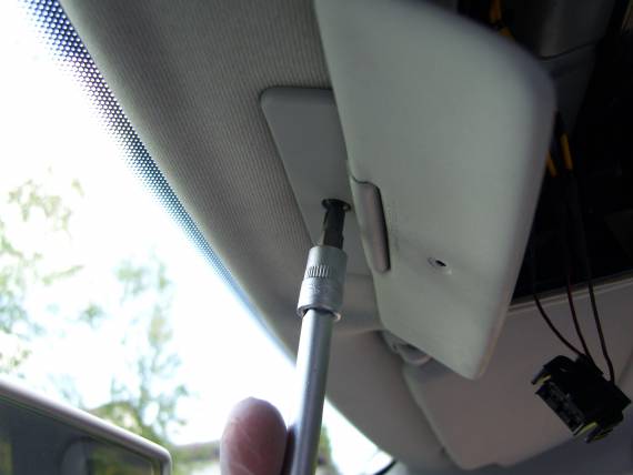

[Die dritte Sonnenblende ist mit einer Schraube befestigt, sie wird dann noch durch zwei Halteclipse gehalten; einfach herunterziehen.
Es folgen die Sonnenblenden, der detaillierte Ausbau ist in einer extra Anleitung beschrieben.

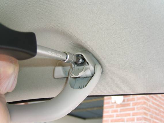

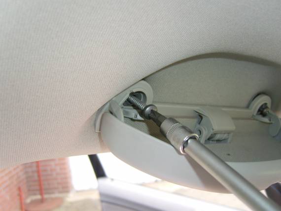

Die Schrauben der Haltegriffe sitzen hinter den Abdeckkapen.
Alternativ muss das Brillenfach analog dazu demontiert werden.

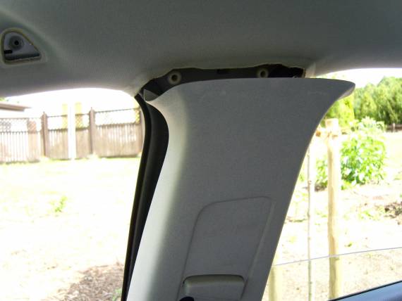

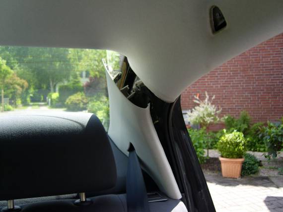

Jetzt können die Verkleidungen der B- Säulen abgezogen werden…
…und die C- Säulen Verkleidungen natürlich auch.

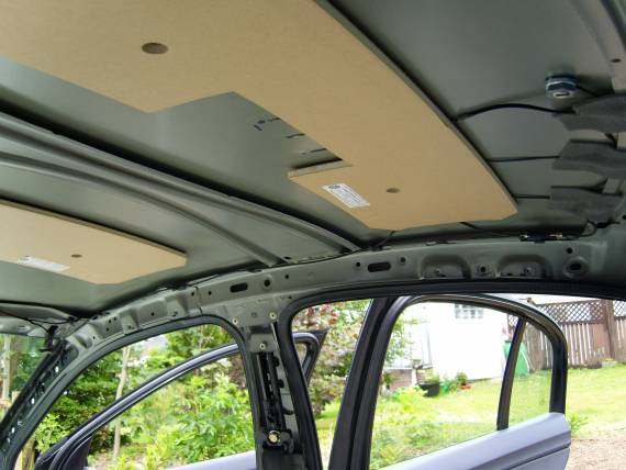

Sind all diese Dinge abgebaut…
…hängt der Himmel nur noch an zwei kleinen Schrauben die über der vorderen Innenleuchte sitzen. Diese herausschrauben…

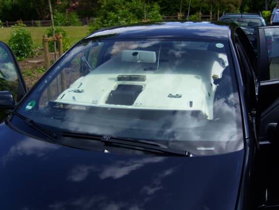

…und schon kommt einem der Himmel entgegen.
Wie eingangs bereits erwähnt kann der Himmel bei der Limousine nicht entfernt werden.
Bei den übrigen Modellreihen wird der Innenhimmel einfach durch den geöffneten Kofferraum herausgenommen.
