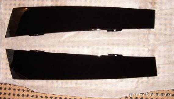

Erforderliche Teile:
  • 1x 6Q3 837 901 G 041 B-Säulenverkleidung links hochglänzend
  • 1x 6Q3 837 902 G 041 B-Säulenverkleidung rechts hochglänzend

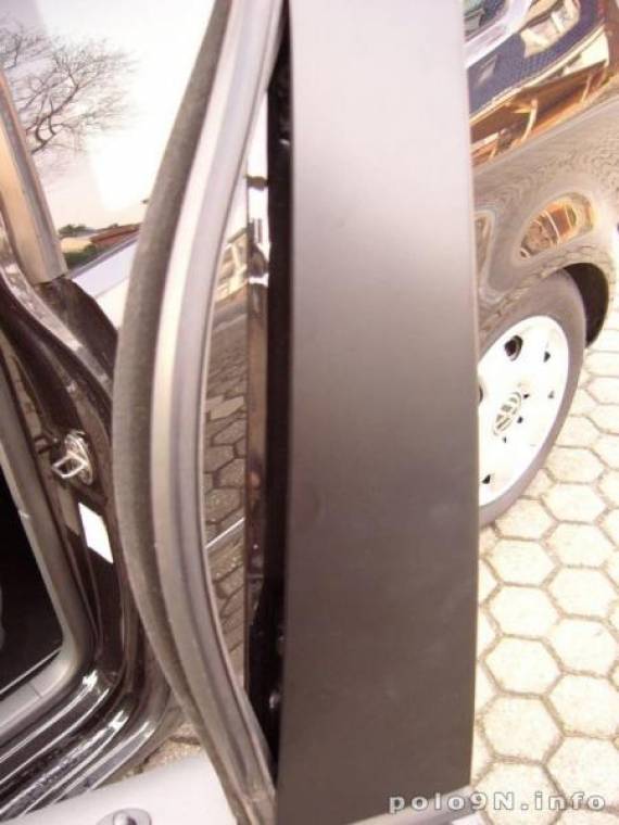

Fenster runterfahren.

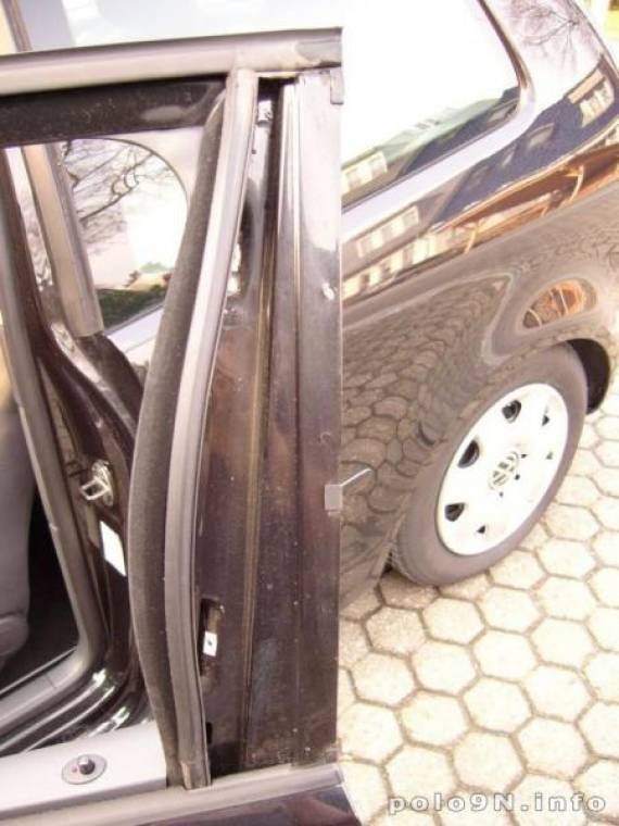

Gummidichtung ein Stück nach vorne ziehen:

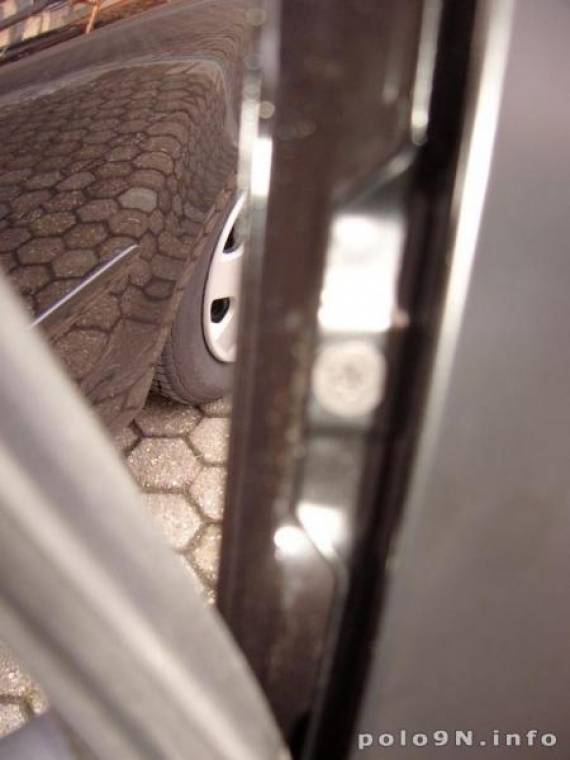

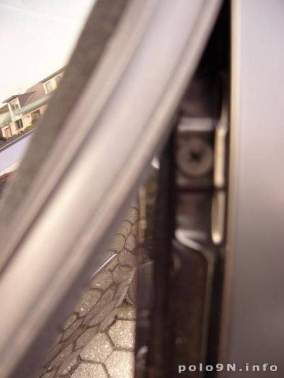

Schrauben dahinter lösen:
Die Blende nach hinten abziehen:
Neue Blende aufstecken:

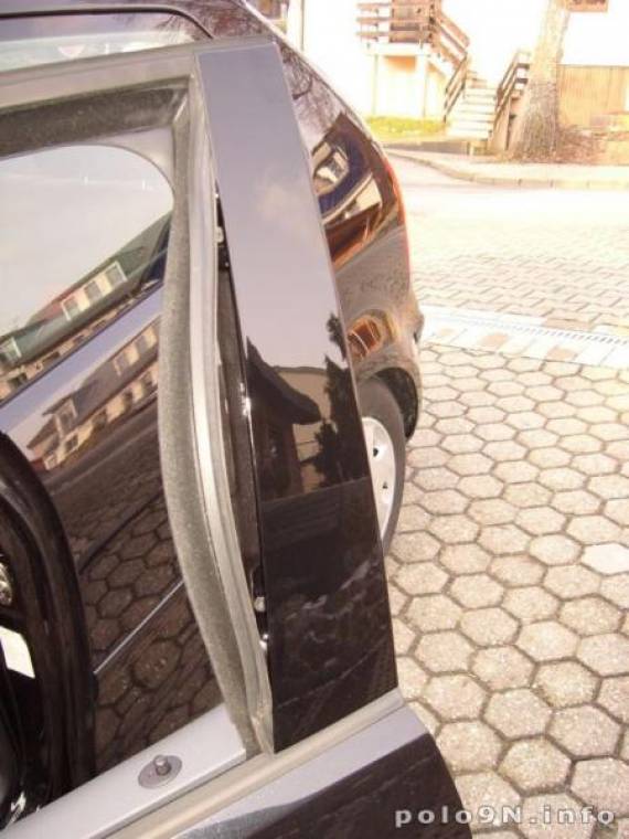

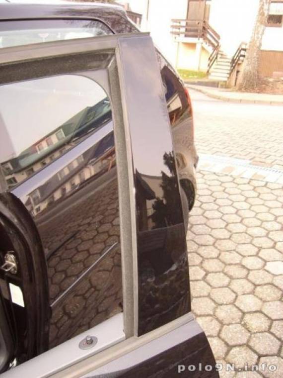

Festschrauben und Dichtung wieder zurückschieben:

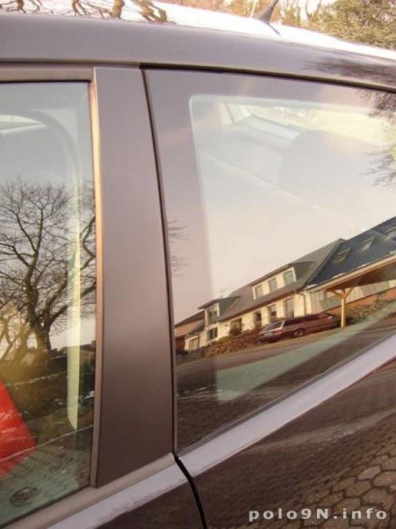

Vorher:
Nachher:
