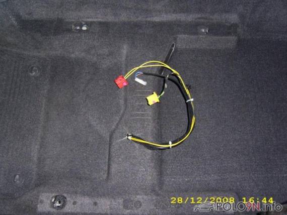

Jetzt verlegen wir mit Hilfe der Kabelspirale zwei Steuerlitzen (die verlängerte Leitung vom Tachostecker und eine Leitung für den Masseanschluss)
Die Masseleitung wird an einen beliebigen Massepunkt angeschlossen.
Eine Möglichkeit hat man dazu, mit Hilfe des Kabelschuhs, an der Befestigungsschraube des Sicherungskastens (unter der Abdeckung bei der Fahrertür).
Man sollte möglichst die beiden Leitungen entlang des originalen Kabelstrangs verlegen und mit Gewebe- oder Isolierband daran befestigen.
Mit der 17er Nuss wird das alte Gurtschloss gegen das neue ersetzt.
Die Schraube ist mit 60Nm wieder anzuziehen!
Hat man die Leitungen entlang des Sitzgestells sicher verlegt (die Leitung darf nirgends scheuern oder durch verstellen sowie vor- und zurückschieben des Sitzes eingeklemmt werden), wird der Sitz wieder vorsichtig ins Auto gehoben.
Den Sitz wieder leicht nach hinten kippen und die Steuerlitzen wie folgt an die beiden Leitungsenden vom Gurtschlossstecker kommend, anschließen (am besten wieder verlöten und mit Schrumpfschlauch isolieren):
Pin 1 an Masse, Pin 2 an Tachostecker.

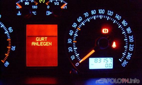

Als letztes Batterie wieder anschließen und falls noch nicht geschehen, die Gurtwarnleuchte beim Freundlichen freischalten lassen.
Wer über ein Diagnoseprogramm wie VAG- COM und dazugehörigem Diagnosekabel verfügt, muss im Steuergerät 17 (Kombiinstrument) den Wert der Codierung, unter Funktion 07 um +02 erhöhen.
Das Ergebnis ist hier zu sehen:
