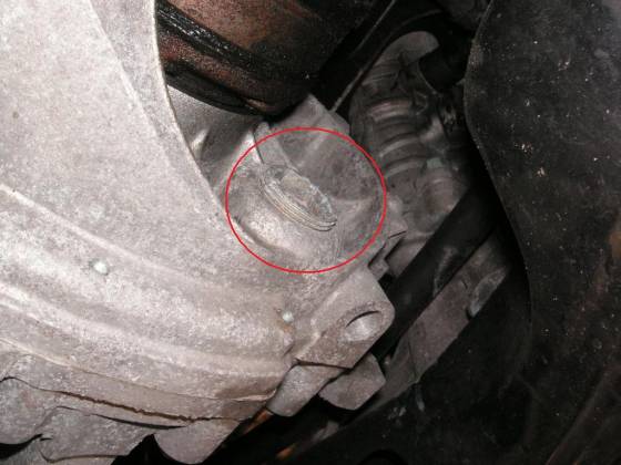

Auf der linken Seite des Getriebes, genau unter der Antriebswelle befindet sich die Öl-Ablassschraube (roter Kreis).
Diese muss man mit einem 17er Inbusschlüssel rausdrehen und das Öl rauslaufen lassen.
Anschließend wieder reindrehen (das Gewinde muss sauber sein!) und mit 25 Nm anziehen!
