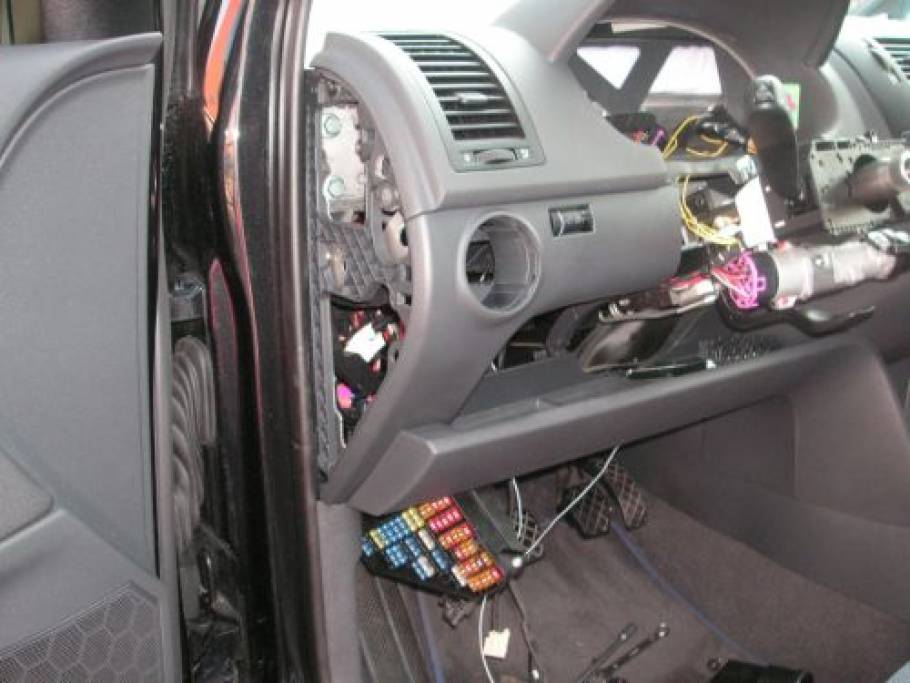

Dann sollte es ungefähr so aussehen:

Sicherungskasten ausbauen
Um den Sicherungskasten auszubauen, muss man die seitliche Blende am Armaturenbrett ausklipsen und die Torxschrauben rausdrehen(siehe Bild). Schon lässt sich der Sicherungskasten nach innen reindrücken.
Hat man alles wie beschrieben freigelegt, kann man den Kabelsatz verlegen.
