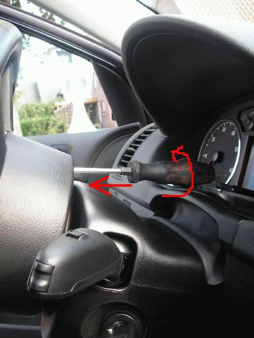

Dazu müssen die Lenksäulen- Abdeckungen raus. Die obere wird einfach vom Kombiinstrument weggezogen und dann nach oben hin schräg herausgezogen.
Dann kommt man erst an die untere ran. Von oben müsst ihr zwei Torx- Schrauben abschrauben und von unten eine. Dann könnt ihr auch dies Abdeckung herausziehen.
Nun müsst ihr noch den Schleifring für den Airbag ausbauen. Der ist nur eingeklipst. ABER VORSICHTIG! Denn das Ding ist teuer und muss präzise sitzen!
Nun könnt ihr den Lenkstockschalter ausbauen. Dazu löst ihr die Inbusschraube. Den Stecker nehmt ihr ab, indem ihr den weißen Bügel mit einem Schraubendreher hochzieht.
