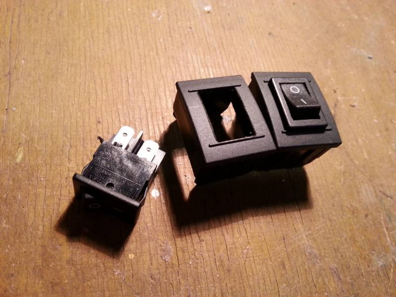

Im Polo findet man in der Mittelkonsole über dem Radio ja einige Bedienelemente, wie z.B. der Warnblinker, die Heckscheibenheizung, die „Airbag Off“-Leuchte und evtl. der ESP-Schalter. Daneben befinden sich leere Blindkappen, in die wir einen 1-Poligen Wippschalter einbauen. Das ganze habe ich mal in ein paar Bildern festgehalten:

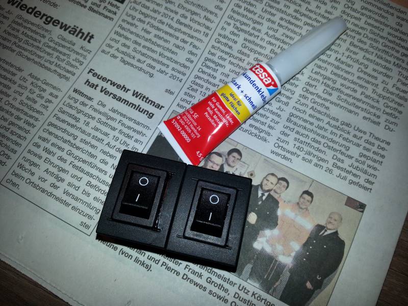

Die Löcher habe ich erstmal mit einer Anreißnadel angerissen und dann erstmal mit einem 3,0mm HSS-Bohrer kleine Löcher in dem Anriss gebohrt und das Plastik dann ausgebrochen. Dann noch das ganze mit einer kleinen Flachstumpffeile auf Maß gefeilt und den Schalter reingesteckt.
Allerdings ist mir dann ein kleines Missgeschick passiert…
Nachdem ich die Schalter eingebaut habe, wollte ich die Schalter noch mit Sekundenkleber bombenfest machen, damit sie evtl. nicht rausrutschen. Dabei habe ich etwas zu viel Sekundenkleber rausgedrückt und er ist unter dem Schalterrand wieder rausgelaufen. Naja was solls.. Immerhin ist er fest.

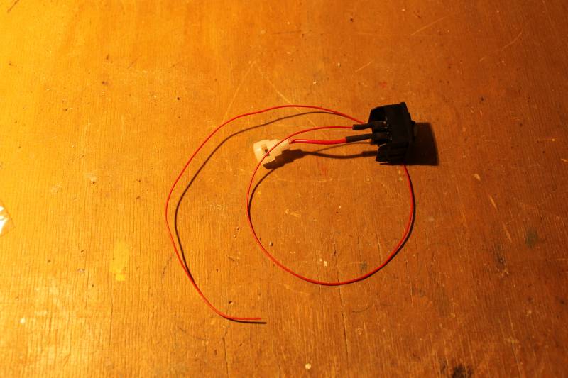

Als Zweites verlöten wir eine Hälfte des Sicherungshalters mit einem Schalterkontakt und ca. 50cm rote Litze an den anderen Schalterkontakt. Nachdem die Löstellen abgekühlt sind, ziehen wir den Schrumpfschlauch über die Anschlüsse, sodass es ca. so aussieht:

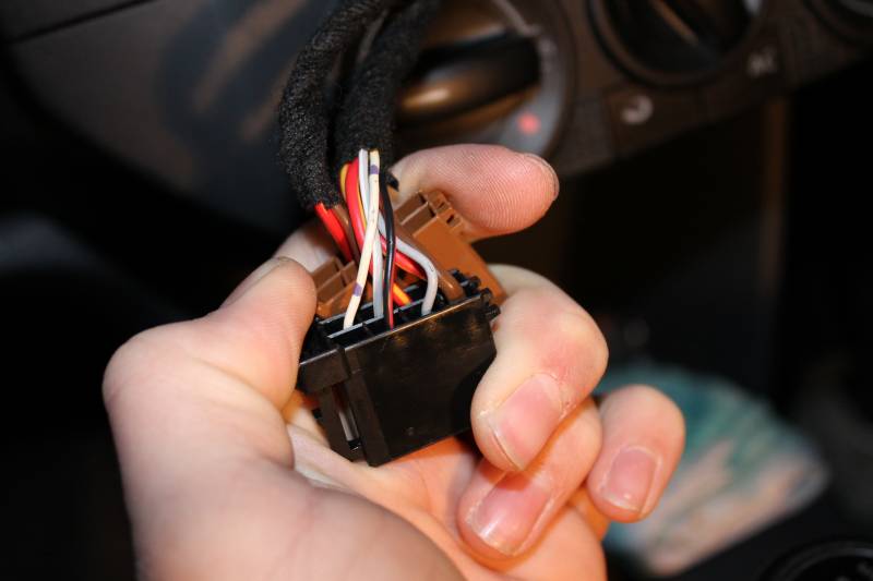

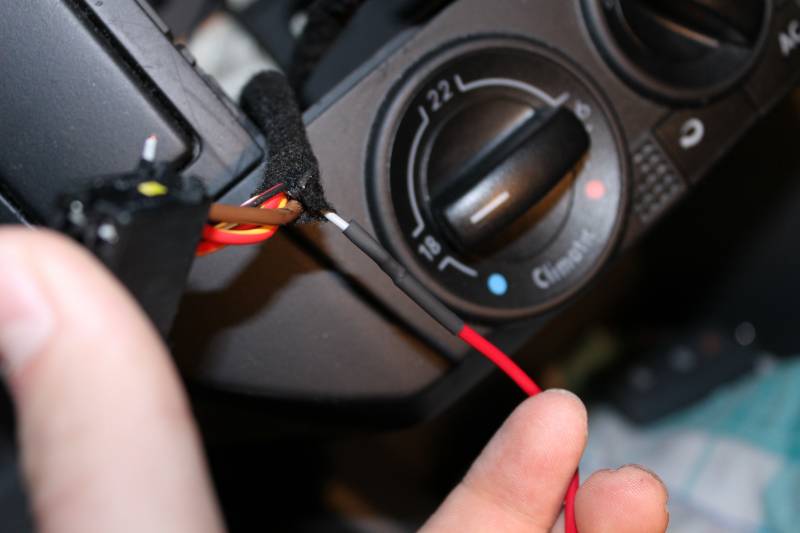

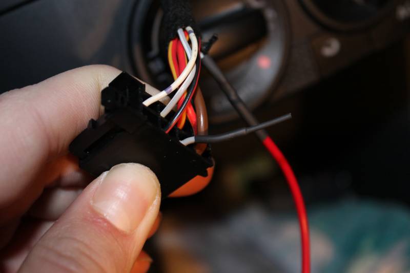

Nachdem der Schalter verdrahtet wurde, geht es damit ins Auto. Nun schnappt ihr euch den Stecker der Stromversorgung für das Radio und schneidet das Kabel von Pin 6, in meinem Fall ein dünnes Graues, durch und lötet die andere Hälfte des Sicherungshalters an das Kabel. Vergesst dabei nicht den Schrumpfschlauch.
So sollte das ganze dann erstmal aussehen. Nachdem ihr den Sicherungshalter eingelötet habt, könnt ihr die Blindkappe mit dem Schalter an euren Wunschplatz stecken und in einrasten lassen und den Sicherungshalter mit der 1A Sicherung wieder zusammenschrauben. In meinem Fall habe ich eine Sicherung mit der Auslösecharakteristig „Flink“ verwendet. Vergesst auch hier nicht, das noch aus dem ISO-Stecker stehenden Kabelstück, mit einem Stück Schrumpfschlauch zu versehen:

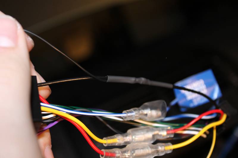

Dann nehmt ihr euch den Adapter zwischen ISO-Steckern und Autoradio und schneidet die Masseleitung mittig durch, isoliert sie ab und lötet sie mit 50cm schwarzer Litze wieder zusammen, damit es so aussieht:

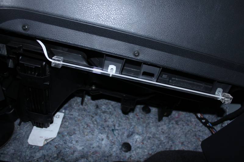

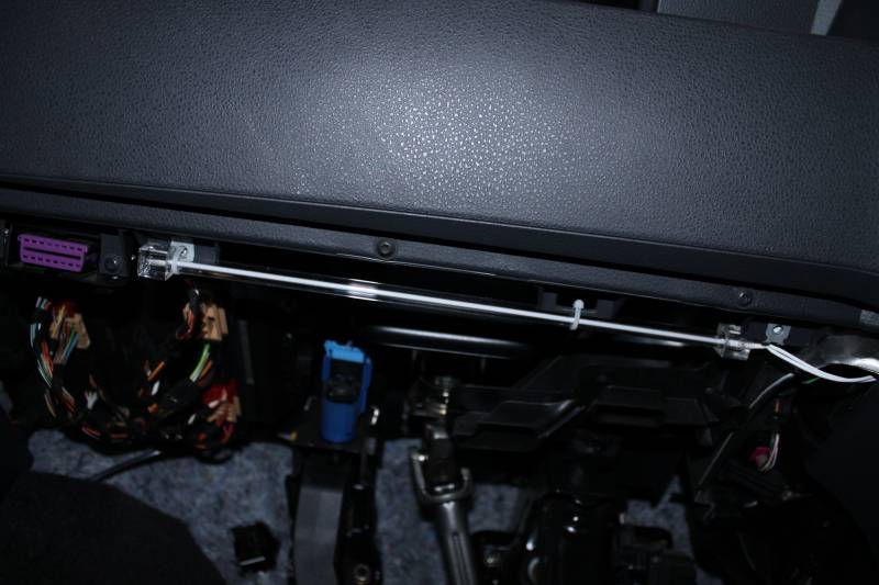

An die rote Litze vom Schalter und an die schwarze Masse-Litze lötet ihr das Versorgungskabel des Inverters für die Kaltlichtkathoden. Diesen Klebt ihr am besten mit einem Stück doppelseitigem Klebeband in das Radioeinschubfach, am besten nach ganz unten. Nun zwei Fotos der mit Kabelbinder befestigten Kaltlichtkathoden:
Fahrerseite:
Beifahrerseite:

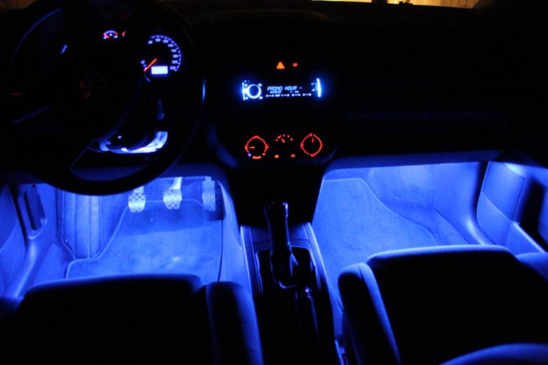

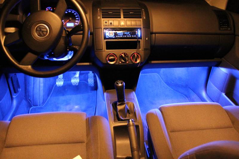

Und hier zwei Bilder im Betrieb:
