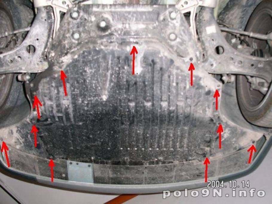

Danach wird der Motor und Dämmschutz unter dem Auto losgeschraubt (Rote Pfeile) und beiseite gelegt (Beim normalen Polo schon beim Ausbau des Spoilers geschehen).

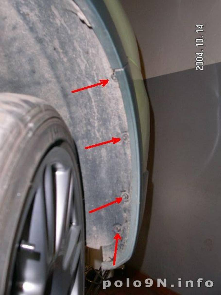

Danach werden die Schrauben im Radkasten jeweils links und rechts herausgeschraubt. Hinweis für die Demontage beim Cross Polo: Hinter der obersten Schraube im Radlauf (Bild 2) ist nochmal eine Schraube versteckt, die die Stoßstange mir dem Innenkotflügel verbindet und so einen gleichmäßigen Spalt gewährleistet (vielen Dank für diese Anmerkung von Tabaluga-871).

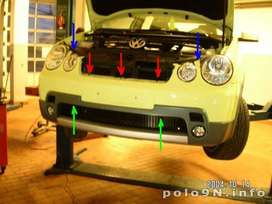

Zuletzt werden die drei Schrauben die unter den Kühlergrill (rote Pfeile) und die beim Lufteinlass (grüne Pfeile) sitzen abgeschraubt. Die Laschen (blaue Pfeile) einfach aus dem Scheinwerfer heraus drücken.
ACHTUNG
Bei Fahrzeugen mit Nebelscheinwerfern, darf der Stoßfänger nicht mit Schwung vom Fahrzeug gezogen werden. Erst die Stecker von den Nebelscheinwerfern abziehen!!!
