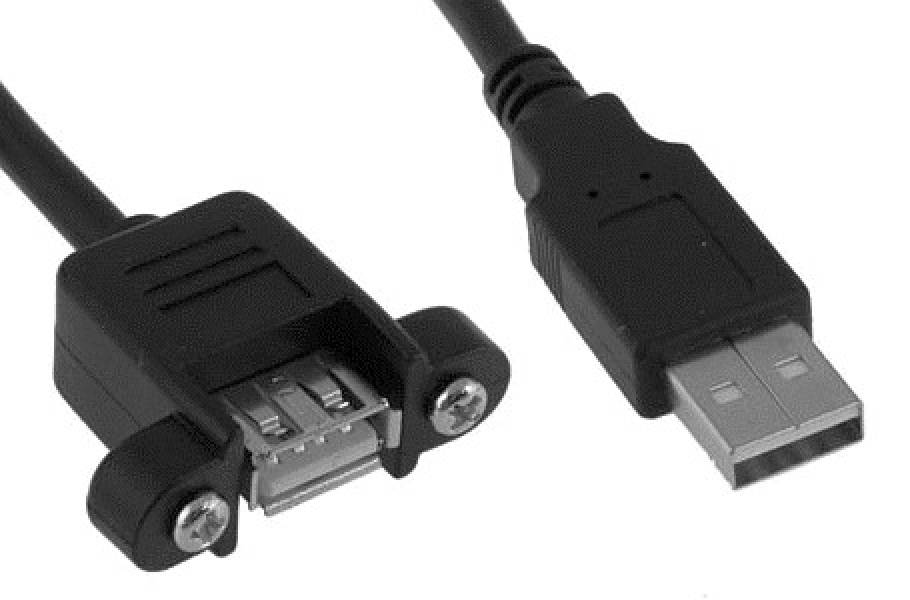

Manche Radios haben zwar kein Front-USB, aber auf der Rückseite eine USB-Buchse bzw. ein Kabel mit einer USB-Buchse (z.B. Kenwood). Wer das nicht irgendwo heraushängen möchte (z.B. unsichtbar, aber unpraktisch im Handschuhfach), kann sich eine USB-Buchse fest montieren, wo Platz ist, z.B. an einer (Schalter-)Blindabdeckung. Beim Polo 6R kommen vor allem die Abdeckungen neben der Steckdose in der Mittelkonsole in Frage.
Es gibt schraub- oder klebbare USB-Steckdosen in runder Form (2,36 cm Ø) oder, noch eleganter, hinter einem kleinen entspr. rechteckigen Ausschnitt anschraubbar (2,54 cm Schraubabstand).
