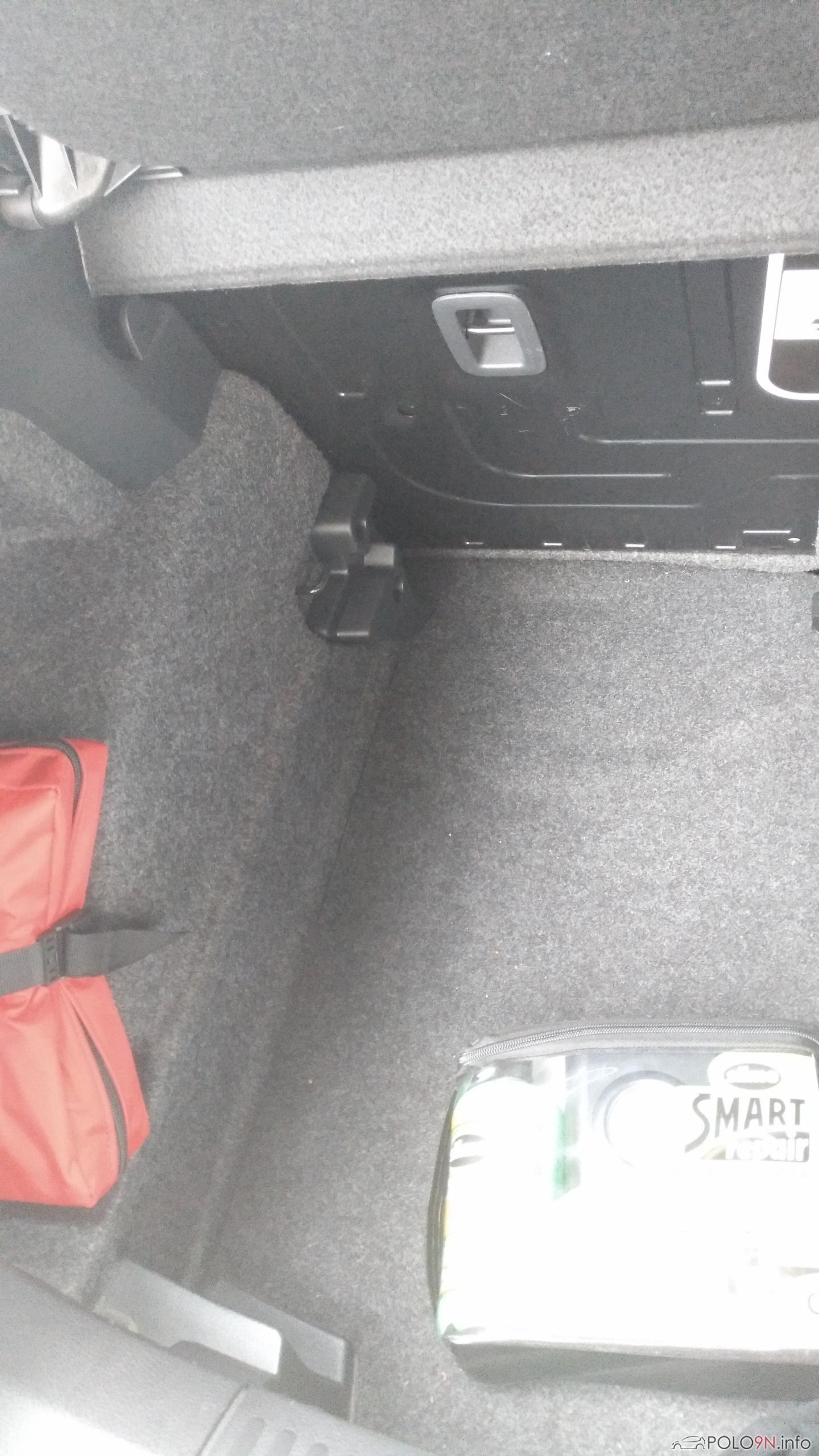

1. Zuerst sollten wir die Halterungen an ihren vorgegebenen Platz halten und uns die Stellen der Bohrungen an der Seitenwand markieren.
Dazu einfach den Edding durch die Bohrung stecken und einen Punkt machen.
2. Da die Gewidebohrungen hinter dem Filz bereits vorhanden sind müssen wir diese nun freilegen.
Wir nehmen also den Nagel oder das Messer und stechen durch die im vorigen Schritt gemachte Markierung.
3. Mit einer Schraube können wir nun testen ob sich diese gut in das Gewinde drehen lässt oder ob wir das Loch im Filz vergrößern müssen.
4. Wenn alle Löcher gestochen sind, schrauben wir die Halterungen an ihren vorgesehen Platz:

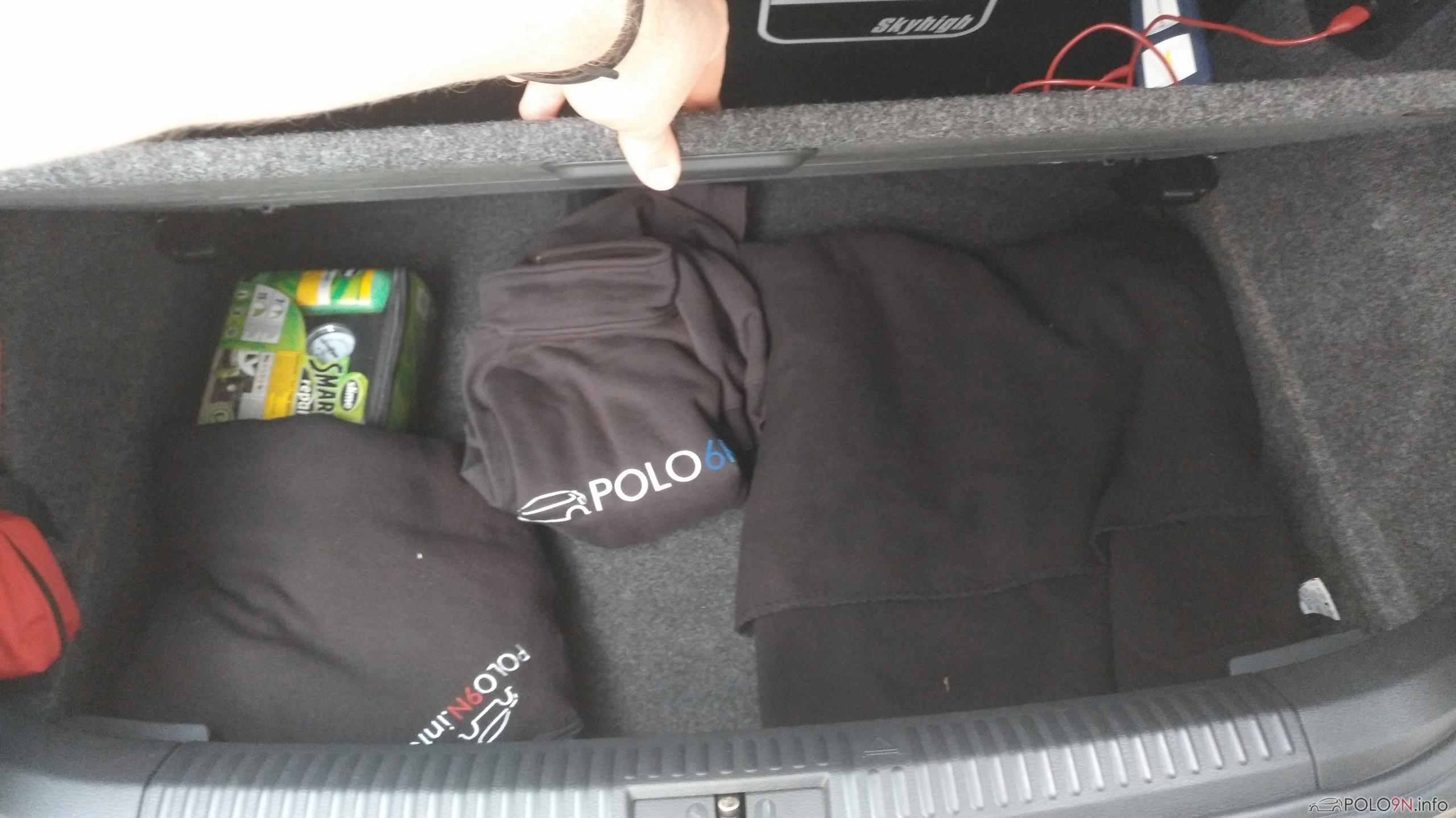

5. Zu guter Letzt wird nun der Ladeboden einfach in die Aufnahme geschoben.
6. Nun kann man seine Sachen verstauen und es bleibt dennoch ordentlich.
Für alle die das Plug&Play Soundsystem nachgerüstet haben hat dies einen weiteren Vorteil:
Einkäufe stehen nicht direkt auf dem Subwoofer. Denn mit dem Basis-Boden (5mm Presspappe) ist es nicht möglich eine Sprudelkiste zu transportieren ohne das diese Unweigerlich den Boden direkt auf den Subwoofer drückt.
Fertiger Zustand:
