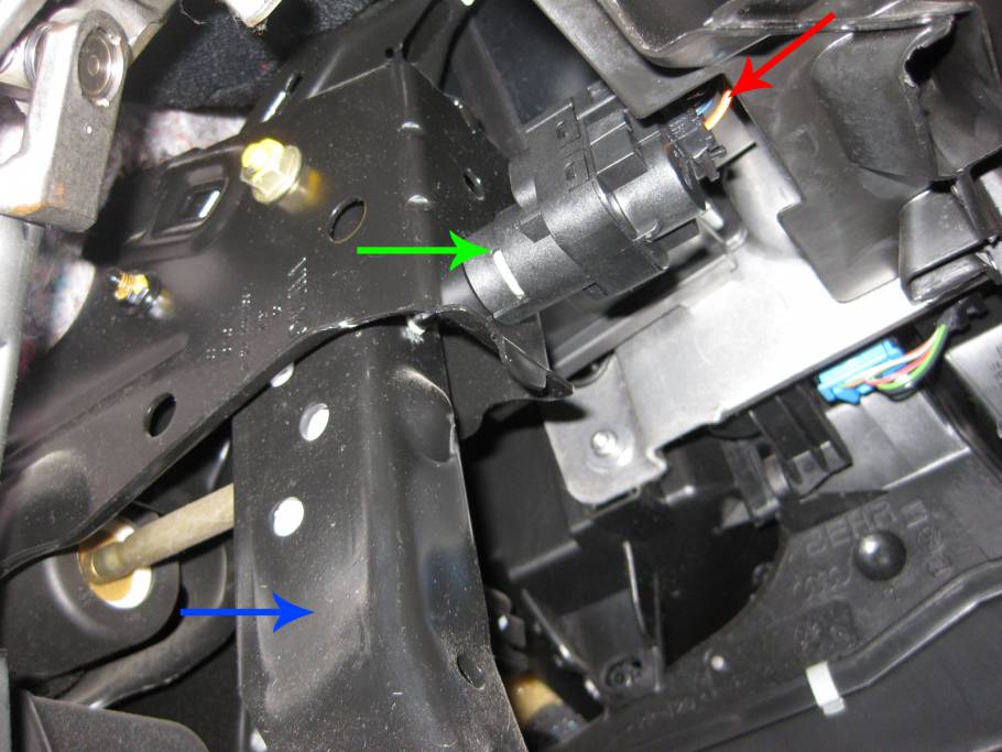

Als erstes legen wir uns etwas Licht in den Fußraum auf der Fahrerseite. Nun folgen wir einfach dem Bremspedal (blauer Pfeil) nach oben, bis wir zum Bremslichtschalter kommen (grüner Pfeil). Bevor er ausgebaut werden kann muss der 4 polige Stecker entfernt werden (roter Pfeil). Ich konnte ihn so ausclipsen. Notfalls muss man den Luftausströmer ausbauen.
Wenn der Stecker draußen ist, kann man den Bremslichtschalter mit einer 45° Drehung nach links ausbauen. An der Spitze vom Schalter sollte noch etwas Polyharnstoff-Fett dran sein. Die Reste schmiert ihr an den neuen dran. Der Einbau von dem neuen Bremslichtschalter gestaltet sich genauso simpel wie der Ausbau. Einfach den Schalter wieder ins Loch stecken und mit einer 45° Drehung nach rechts ist er wieder eingebaut. Nur noch den Stecker einclipsen, fertig!
