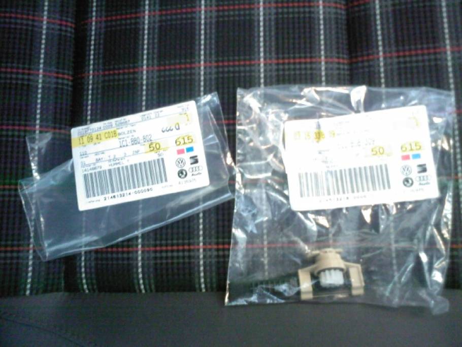

Erforderliche Teile
  • 6Q1 858 309 Bremselement- 7,14€
  • 1C1 880 802 Bolzen- 1,01€

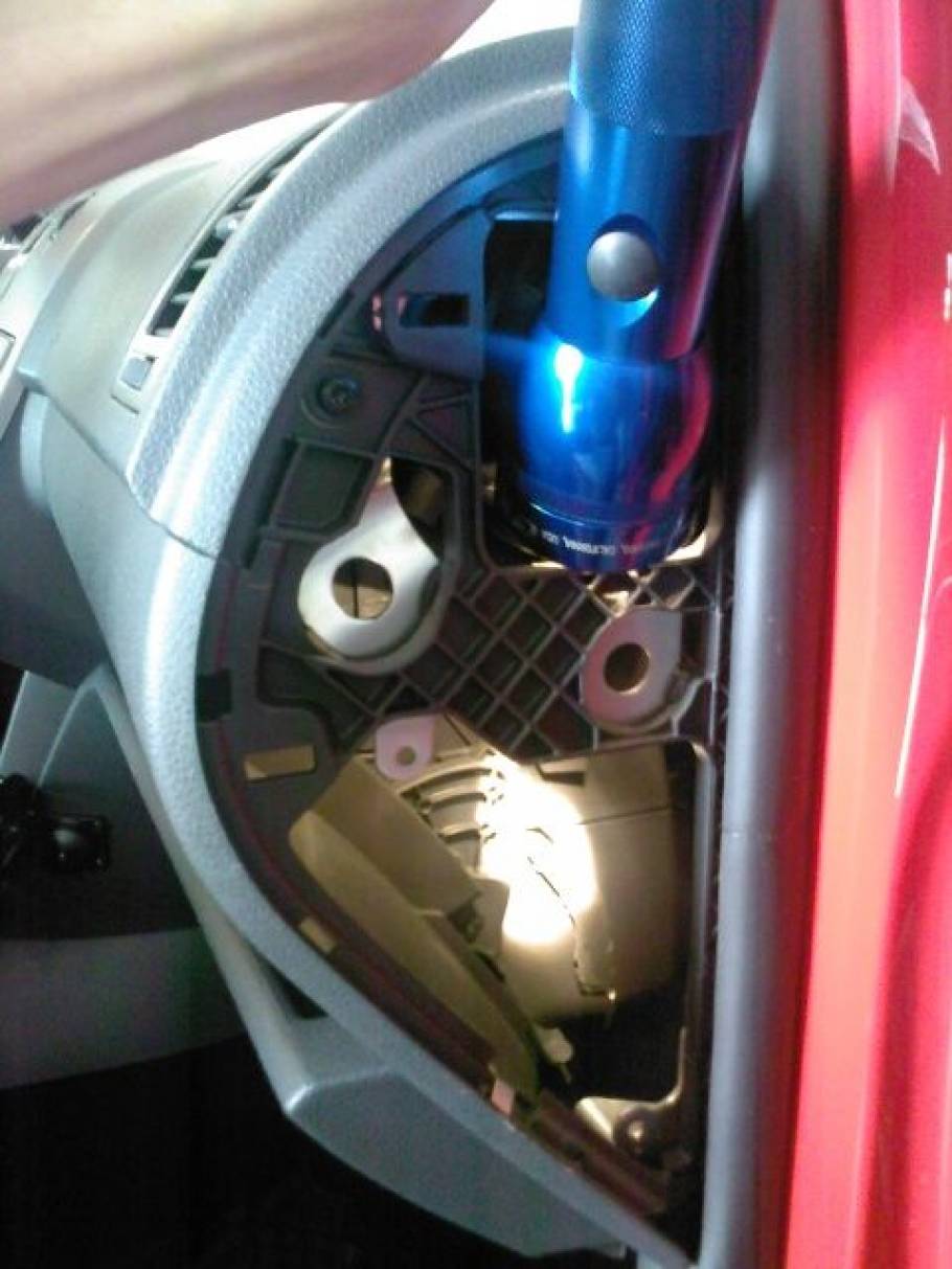

Als erstes entfernen wir die beifahrerseitige Abdeckung des Armaturenbretts (diese ist nur geclipst). Hierfür eignet sich ein Schraubenzieher sehr gut. Vorsicht, dass nichts verkratzt wird!
Das ganze sieht dann so aus:
Hier schauen wir jetzt seitlich auf das Handschuhfach. Für den Einbau empfiehlt es sich dieses geschlossen zu lassen.

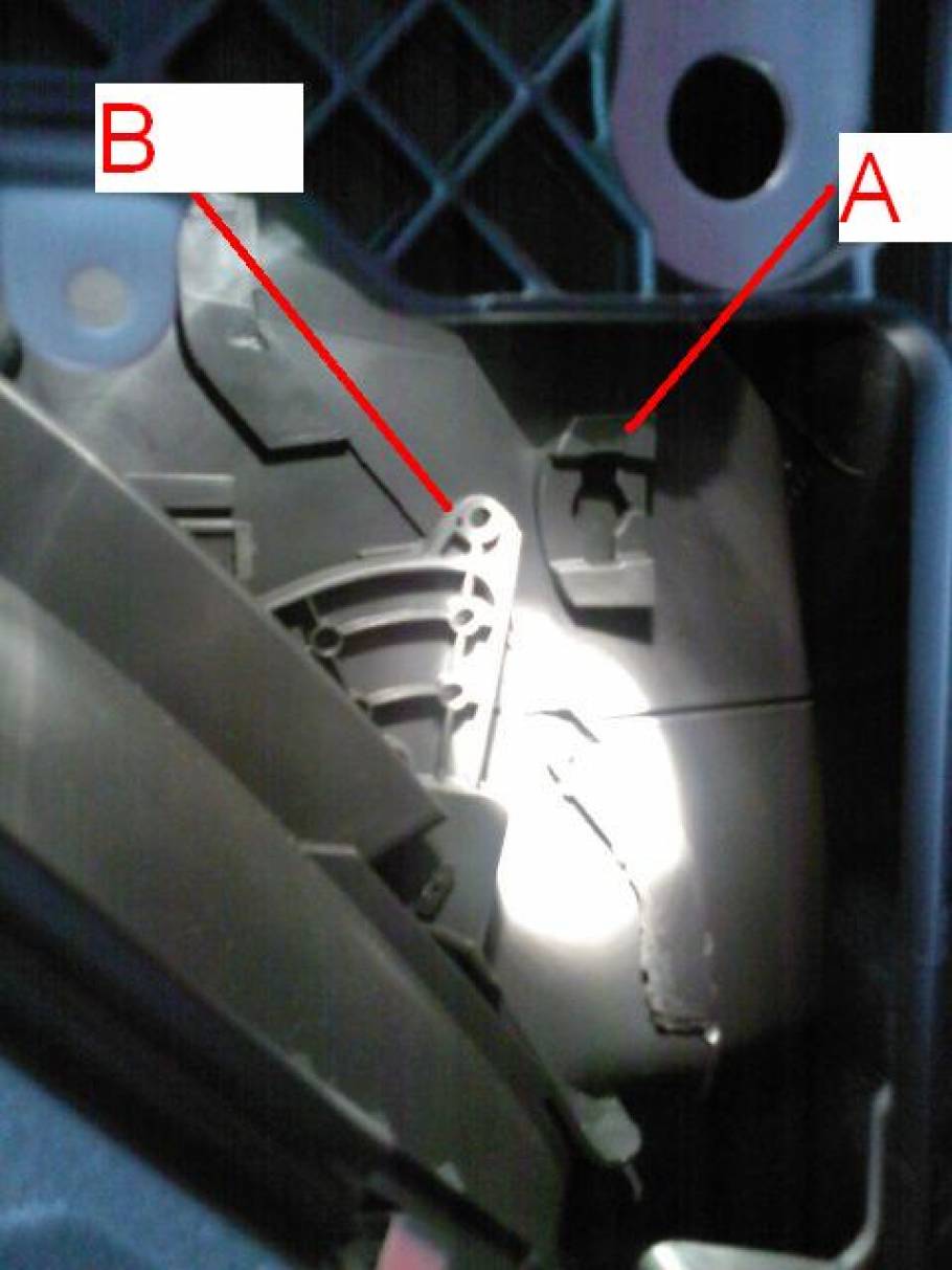

Das Bremselement wird in die Öffnung „A“ eingebaut, der Bolzen später in das Loch „B“.

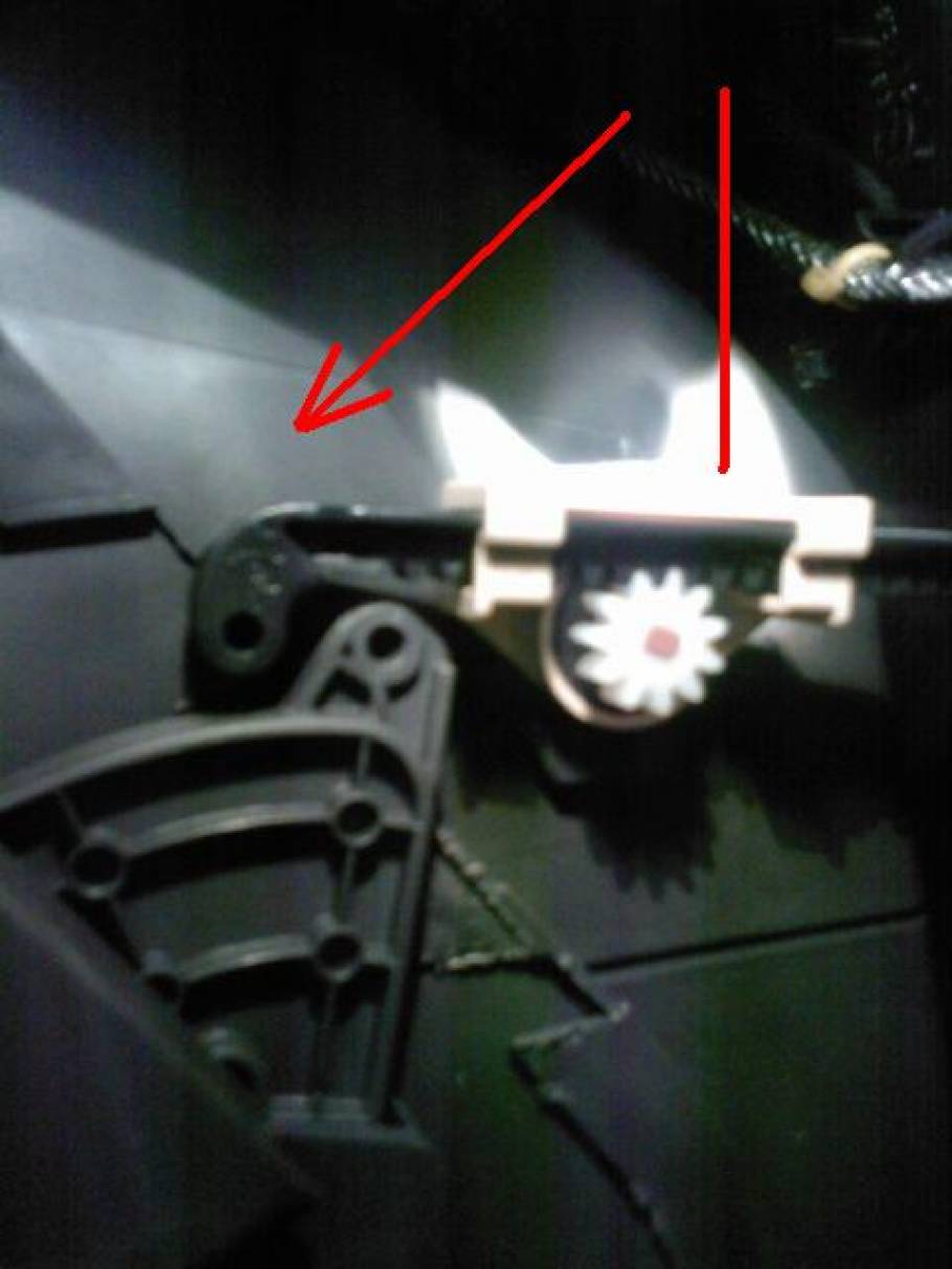

Hier stecken wir das Bremselement vertikal (siehe rote Linie) in die mit „A“ gekennzeichnete Befestigungslasche und drehen es anschließend in Pfeilrichtung, bis es horizontal auf die Mitnehmerbohrung des Handschuhfachdeckels „B“ zeigt.

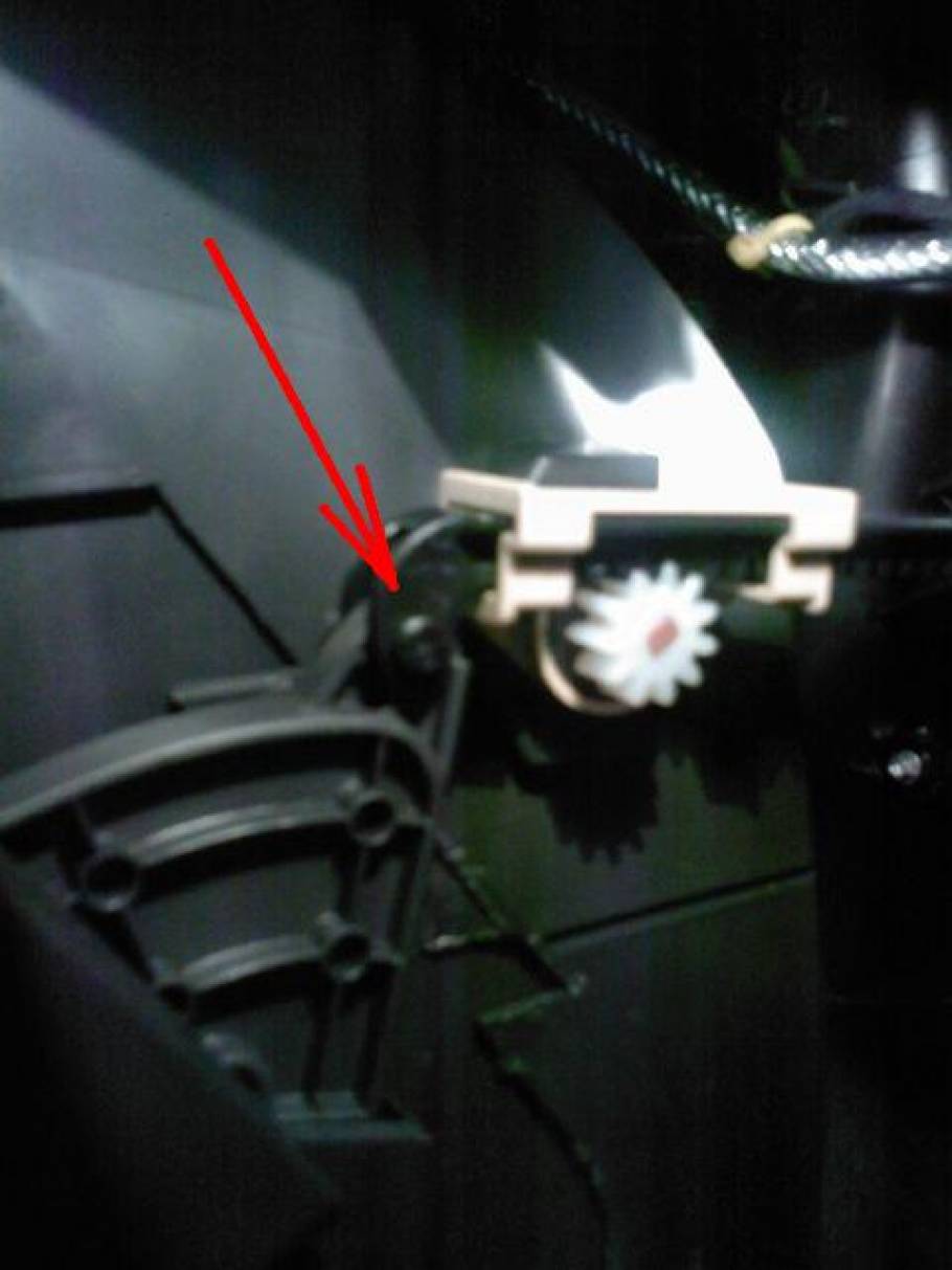

Nun schieben wir das Bremselement bis die Lochpositionen übereinstimmen und clipsen anschließend den Bolzen zur Verbindung ein (siehe Pfeil). Hierbei ist Vorsicht geboten, dass der Bolzen nicht in das Armaturenbrett fällt!

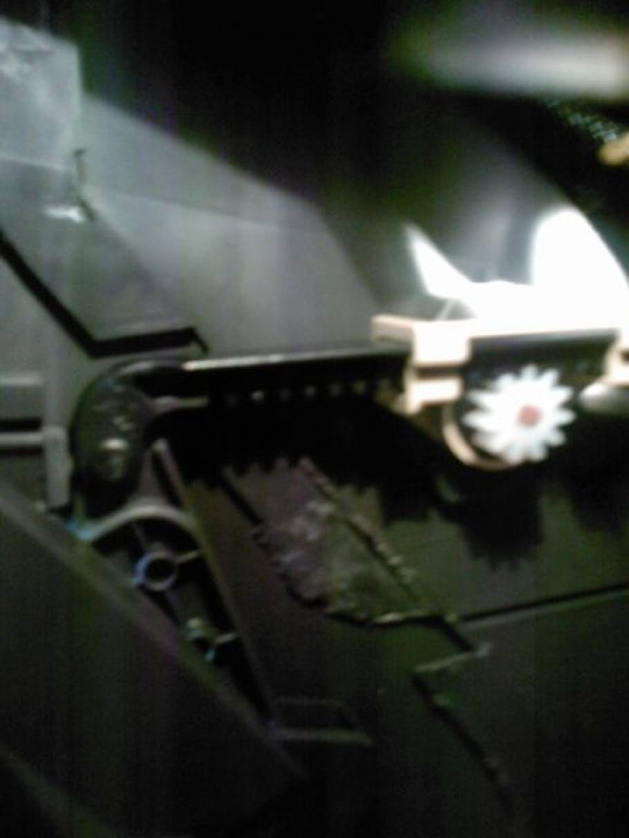

Dies sollte bei geöffneter Stellung wie auf diesem Bild aussehen.
