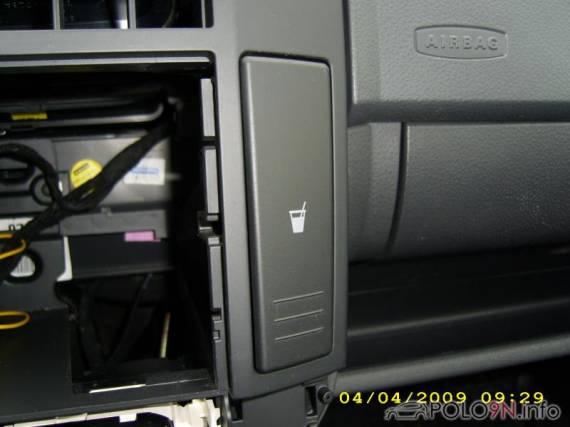

Um den Becherhalter sicher ausbauen zu können, muss das Radio ausgebaut werden.

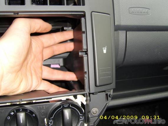

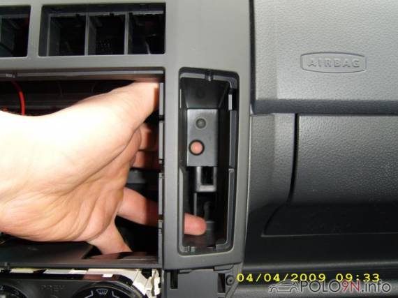

Nun muss man einfach an zwei Punkten drücken.
Hier ist es genauer zu erkennen.

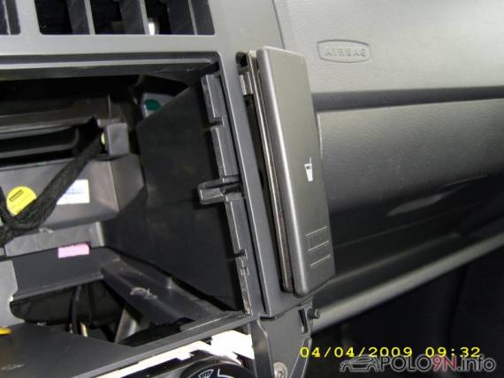

Und schon springt der Becherhalter heraus.

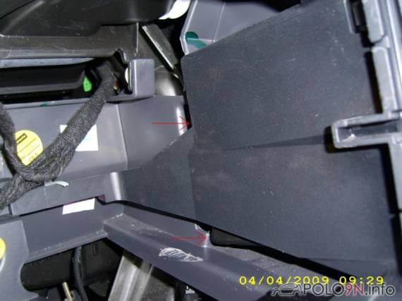

Die Druckpunkte von hinten gesehen.
