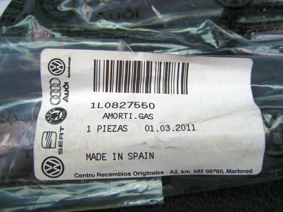

  • 2 Gasdruckdämpfer für die Heckklappe vom Seat Toledo 1
  • Teilenr. 1L0 827 550 oder 1L0 827 550A, im ETKA noch drin (Stand: 22.06.11), ca. 30 €/Stück
  • Orginalteile nehmen, keine no-name aus der Bucht. Sie haben meist nicht mehr Gasdruck als die vorhandenen Polo-Dämpfer!
  • Hier die erforderlichen Daten: 530Nm Druck, 515mm Länge, 220mm Kartusche.

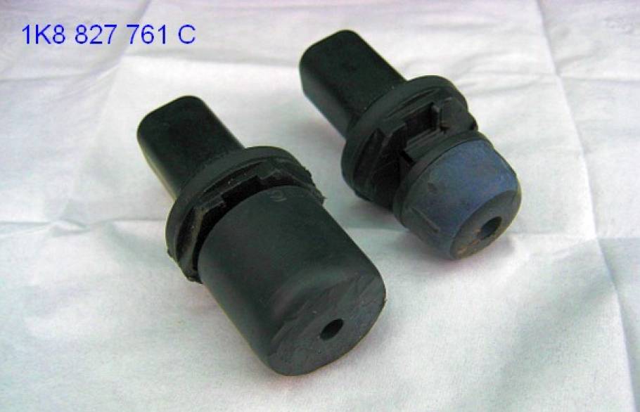

  • 2 federnde Puffer vom Scirocco → Teilenr. 1K8 827 761 C, ca. 4,30 €/Stück. Neue Teilenr.: 1K8 827 761 D (Stand 28.11.13)

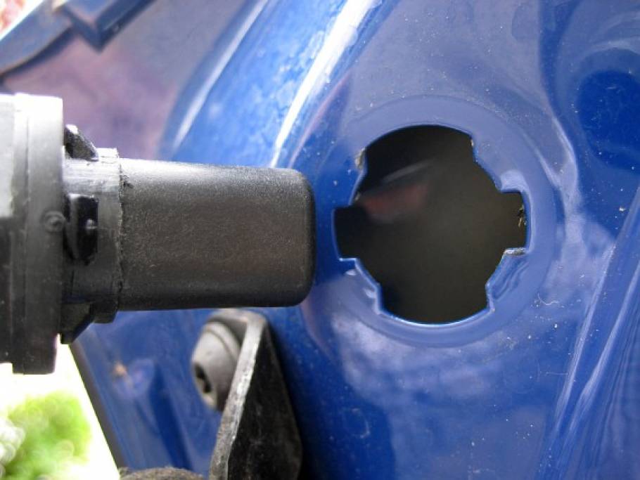

Die Scirocco-Puffer sind zu lang. Mit einer Vierteldrehung lassen sie sich zusammenschieben und arretieren. Mit dem Cuttermesser werden vorne ca. 2mm des Gummis sauber abgeschnitten. Wer mag, kann mit einer Feile oder Schleifpapier die Schnittkanten säubern. Insgesamt dürfen die neuen Puffer nicht kürzer werden als die alten, ungefederten. Entscheidend wird das „Spaltmaß“ bei geschlossener Heckklappe sein, also der Abstand zwischen Klappenkante und Karosserie. Also nicht zuviel auf einmal kürzen, sondern lieber in kleinen Schritten!
Austausch der Puffer

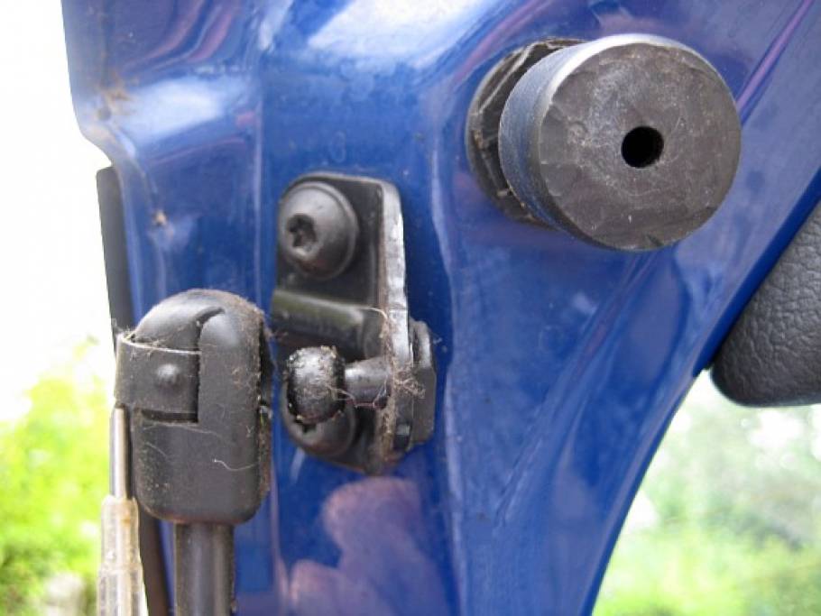

Die Puffer werden mit dem Maulschlüssel oder der Franzosenzange nur um eine Vierteldrehung nach links geschraubt, denn es handelt sich um einen Bajonettverschluss! Dann lassen sie sich schon herausziehen.
Die neuen Puffer passend einsetzen und mit nur einer Vierteldrehung nach rechts (nicht weiter! Sonst fallen sie wieder heraus.) festdrehen.
Das Entriegeln der Puffer nicht vergessen. Die Federn dienen dazu, die Sicherung des Heckklappenschlosses zu überwinden.

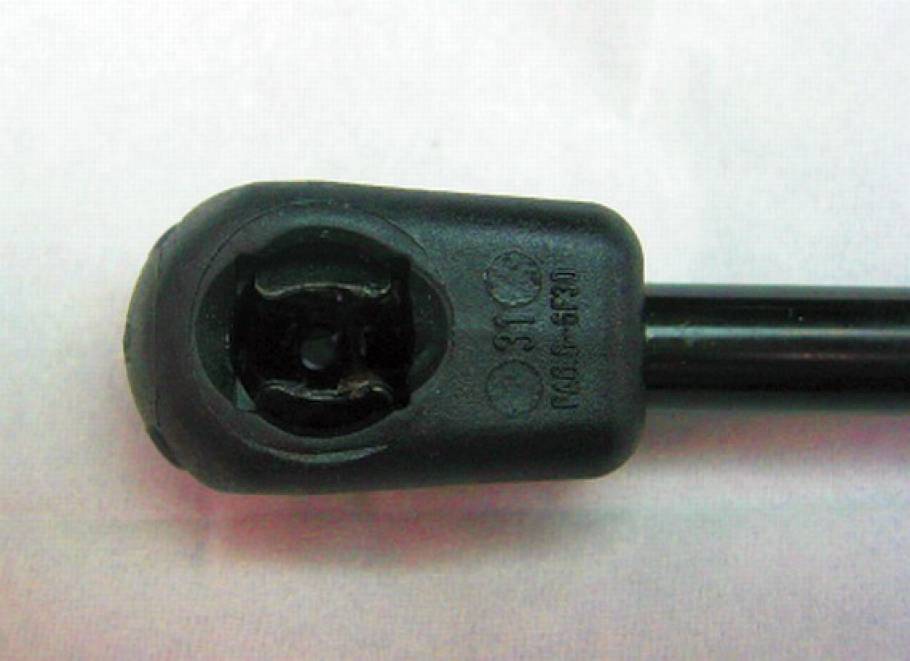

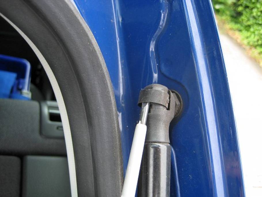

Der Austausch der beiden Gasdruckdämpfer ist ganz einfach. Sie lagern an beiden Enden mit einer Klemmfeder auf einem Kugelgelenk:
Bei Ausbau des ersten Dämpfers darauf achten, dass der verbleibende Dämpfer der anderen Seite die Heckklappe nicht halten kann. Ein/e Helfer/in zum Halten der Klappe ist aber nicht erforderlich, wenn man seinen Kopf (vorsichtig…!) als Halter benutzt.

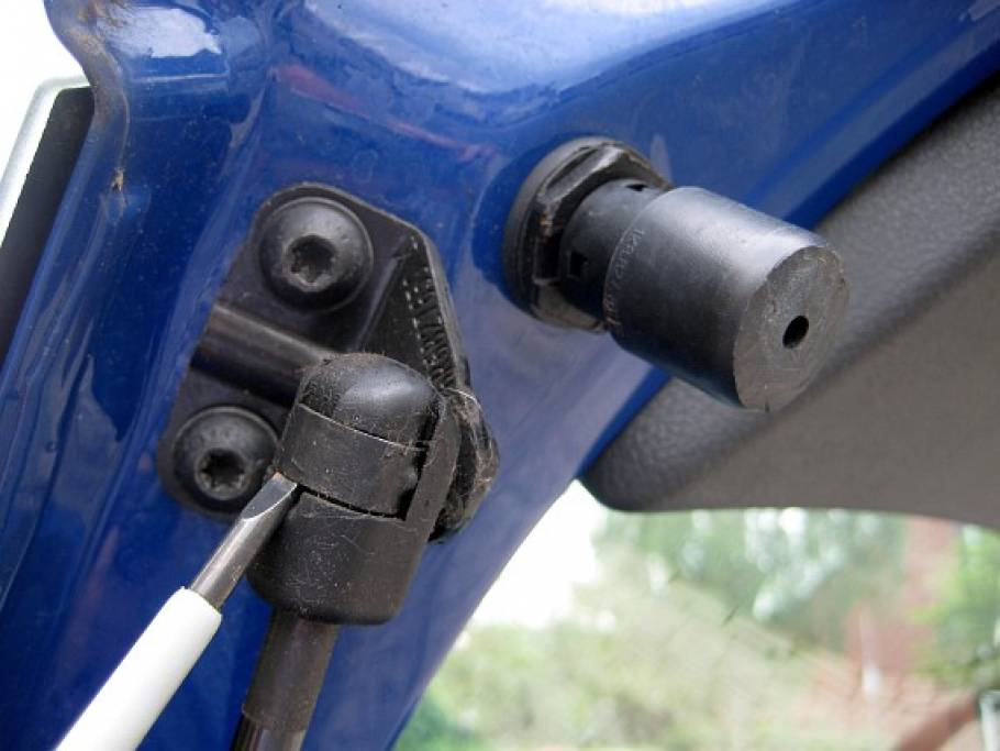

Mit einem schmalen Schraubendreher an der Oberseite des Dämpfers unter die Feder fahren und ganz leicht nach oben abhebeln (die Feder nicht ganz herausdrücken!).
Dadurch öffnet sich der Verschluss des Kugelgelenks an der Karosserie und man kann den Dämpfer schon seitlich abziehen. Jetzt aufpassen, dass einem die Heckklappe nicht auf den Kopf fällt!
Das untere Ende des Dämpfers wird genau so abmontiert. Die Heckklappe muss man solange abstützen oder halten.
