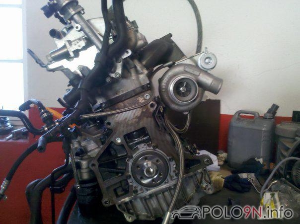

Moin ja tut er Hab ca 10 CM Platz zwischen Lader und S Wand alo keine Platzpropleme. Die Ladeluftverrohrung is bei mir aber echt verdammt eng ich komme mit Ansaug und druckseite hinten Hoch .die wege sind schon ziemlich lang aber hab den Querschnit einfach auf 55 runterreduziert das er nich zu träge wird wolte eigentlich unter der Ölwanne vorbei aber komm nich runter weil die Antriebswelle im weg is und auf der Anderen Seite die Dounpipe sitzt Hätte doch nur nä 3 " Nehmen sollen....
Am 07.04.2012 um 15:42 Uhr schrieb Cupy
Am 07.04.2012 um 09:00 Uhr schrieb gelöschter Benutzer
Hy,
also ich habe ein top mount krümmer genommen, weil ich mein system auf Wasser LLK umsetzten wollte und dadurch extrem kurze Ladeluftleitung habe, wenn der lader sehr weit oben sitzt, da mein Forge jetzt leider undicht ist wird der WLLK umbau gleich mit durchgezogen.
Ehrlich gesagt hätte ich meine Klima auch gern behalten, musste nämlich die Klimaleitung komplett weglegen, doch war ich mir mit dem Platz mit einem Krümer wie du ihn verbaut hast unsicher vorallem weil die druckdose doch sehr nah an die Karosse kommt. Sitzt der Motor den schon bei dir drin sammt lader und co. ?
