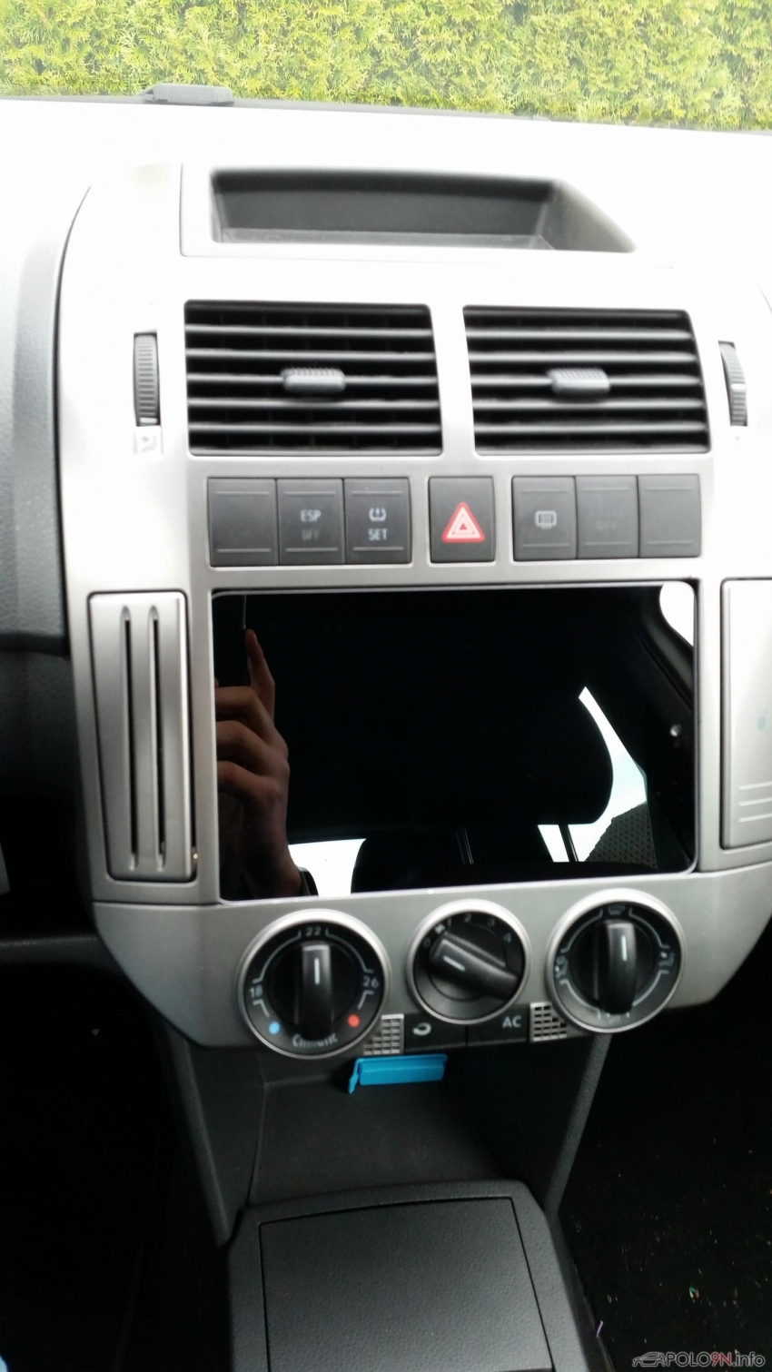

    Also so wie man es auf den Bild sieht ist es fest integriert.
    Man brauch aber nur unten die Blende von der Climatronic/Climatic ab nehmen und dann kannst du es raus nehmen ganz easy.
    Bis jetzt hatte ich noch keine probleme , sollten welche auftreten komme ich leicht an die anschlüsse links die unter dem Visitenkarten halter sind.
    An die Powerbutton kommst du so wie es eingebaut ist nicht mehr dran.
    Tap2Wake benutze ich nicht, auf dem Tablet läuft eine Spezielle Android Version für das nutzen im Auto.
    Wenn ich den Schlüssel auf Zündung drehe wacht das Tab auf ziehe ich den Schlüssel ab geht das Tablett in einen DeepSleep Modus so eine Art Flugmodus, dass Tab läuft dann über Batterie wenn ich es über Nacht stehen lasse 1-2% Akku wenniger.
    Wenn Zündung an oder Auto an dann läd der Akku mit 1800mA, also es läd recht zügig ;)
    Bootzeit habe ich nicht da ja immer an und so lange finde ich die bootzeit nicht unter 30 Sekunden.
    Ich werde aber noch ein TuT anfertigen, muß dafür nur Zeit finden ^^

    Das N7 ist super für sowas und auch die Umsetzung sieht super aus
    Aber mal ne ein paar fragen dazu:
    hast du es herausnehmbar geplant oder ist das fest integriert?
    Wie kommst du an den powerbutton bzw benutzt du tap2wake?
    wie regelst du die Stromzufuhr? direkt vom Bordnetz ohne akku?
    die Bootzeit des N7 ist ja nicht gerade die schnellste stört dich das nicht?
    So das waren erstmal alle fragen ^^

    Ja ein Nexus 7 Tablet
