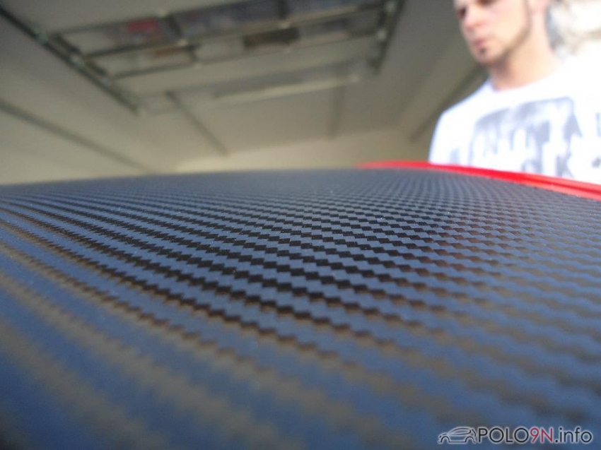

    Also beim Dach einfach Antenne ab und richtig reinigen davor, es gibt z.B für saubere Kanten ein klebeband in dem ein Draht drin ist welcher die Folie von unten schneidet ist sehr von Vorteil so etwas zu benutzen! Haltbarkeit definitiv mehrere Jahre und späteres Ablösen auch ohne Probleme (kann aber in dem fall nur von Qualitativ hochwertiger Folie reden also keine 6qm auf Ebay für 50 Euro Folie)
  • Am 12.11.2012 um 17:39 Uhr schrieb Meffen
    das dach zu folieren ist machbarer, als die spiegel, oder?
    was gibt es bei der folierung vom dach zu beachten?
    wie sieht es mit der haltbarkeit und einem späteren ablösen der folie aus?
